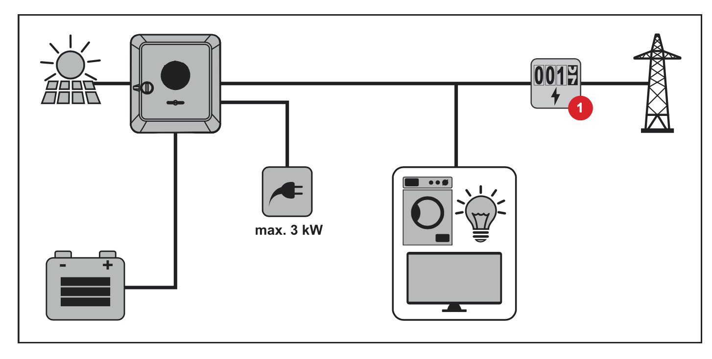

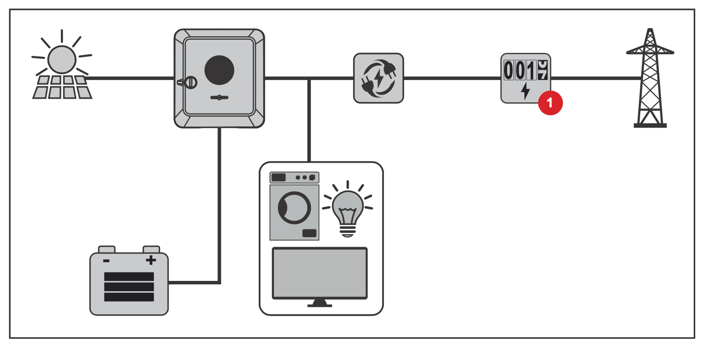

Diesen würde ich dann gerne wie in der Zeichnung in der Notstromschaltung betreiben. Spricht etwas dagegen?
In der Anleitung wird erwähnt, dass er effizienter arbeitet wenn man das "Hauptnetz" nicht im Notstrombetrieb betreibt. Allerdings konnte ich dazu keine Zahlen finden.
Da es in Deutschland bei uns (bisher zumindest) eher selten Stromausfälle gibt, wäre ein Normalerbetrieb mit Notstromversorgung an einer Steckdose auch kein Problem.

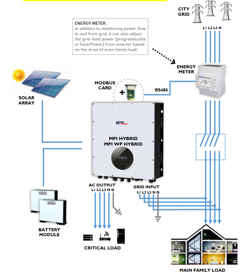

Hat bisher denn keiner irgendeinen guten Hybridwechselrichter im Angebot, der direkt den PV Strom regeln und bei Bedarf in die Batterie einspeisen kann?

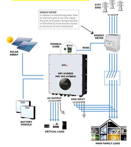

Ein zu mir passender Inverter scheint der MPP 15k zu sein. Ist es wirklich der einzige auf dem Markt?
Das einzige, dass mich irritiert ist der Schütz (?) in der AC Leitung. Ist die Verbindung zwischen AC Hauseingang und AC Load im Haus nicht dauerhaft verbunden?

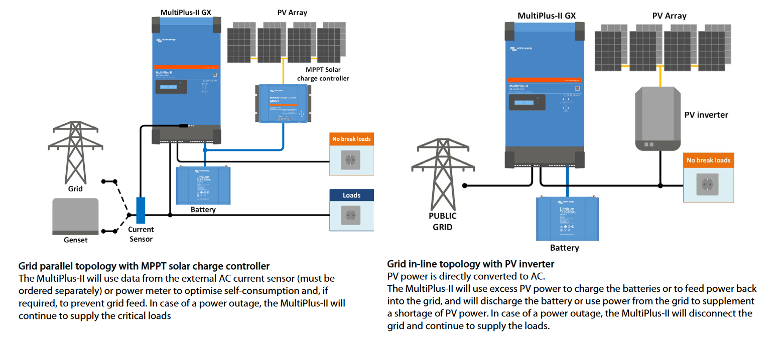

Noch einmal zur Victron Implementation:
Die Grafik auf der rechten Seite hattest Du angesprochen. Hier gibt es dann nachher bei Batterie Betrieb die Verlustbehaftete Versorgung da der Strom bereits drei mal umgewandelt wurde, bis er im AC Netz landete.
Die linke Seite ist für mich optimal. Der einzige Haken ist allerdings, dass der Victron nicht erkennen kann ob er nun aus der Batterie oder der PV lädt. Oder kann der MPPT dem Victron das mitteilen? Falls ja, wäre dies doch die optimale Lösung, oder?

Das einzige, dass mich irritiert ist der Schütz (?) in der AC Leitung. Ist die Verbindung zwischen AC Hauseingang und AC Load im Haus nicht dauerhaft verbunden?Das Dient dazu, um bei Netzausfall auf AC Load Notstrom liefern zu können. Ist bei Victron übrigens genauso.
Noch einmal zur Victron Implementation:Aber immerhin passiert ein Großteil dieser Verluste vor der Speicherung im Akku, somit kannst du den Akku evtl. kleiner auslegen, als bei einer MPPSolar-Lösung.
Der einzige Haken ist allerdings, dass der Victron nicht erkennen kann ob er nun aus der Batterie oder der PV lädt. Oder kann der MPPT dem Victron das mitteilen? Falls ja, wäre dies doch die optimale Lösung, oder?Das Cerbo kommuniziert mit den MPPTs und dem MP2 um das zu regeln.
Bei dem Ansatz musst du aber deine gesamte Überschussleistung die ganze Zeit durch den MP2 wandeln lassen, was relativ ineffizient ist und zu ordentlich Hitzeentwicklung (und damit auch Bauteilalterung) führt.
Die gängigste Lösung, wenn die vollständige Notstromfähigkeit nicht im Mittelpunkt des Konzepts steht, ist in dieser Größenordnung meistens 3-phasige AC-gekoppelte PV-Einspeisung + ein einphasiger MP2 5000 zur Speicherung für die Nacht, der dann auch zumindest auf einer Phase Notstrom bereitstellen könnte. Ist oft kostengünstiger und für den direkt verbrauchten Strom effizienter.
