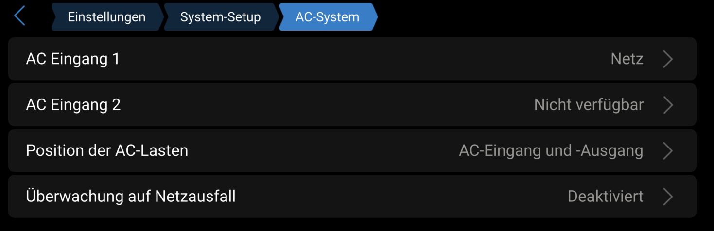

Frage. Wir haben eine Art Notstrom bei mir umgsetzt. Sprich, sollte der Strom ausfallen (öffentliches Netz) dann nutze ich die 1 Phase vom Multiplus und kann mich mit Strom versorgen.
Doch sobald wir über den Trennschalter das Netz wegschalten (aus Sicherheitsgründen) fängt der CerboGX an zu piepsen.
kann man das deaktivieren? Nervt nämlich :slight_smile:
Überwachung auf Netzausfall hast du deaktiviert?
ahhh da ist das! super danke! Alarm und so hatte ich gefunden aber den Punkt nicht! Top danke!
Ich müsste mir jetzt nur noch was einfallen lassen, wie ich mitbekomme, dass das Stromnetz wieder da ist :smiley: zb nach einem Blackout oder so
