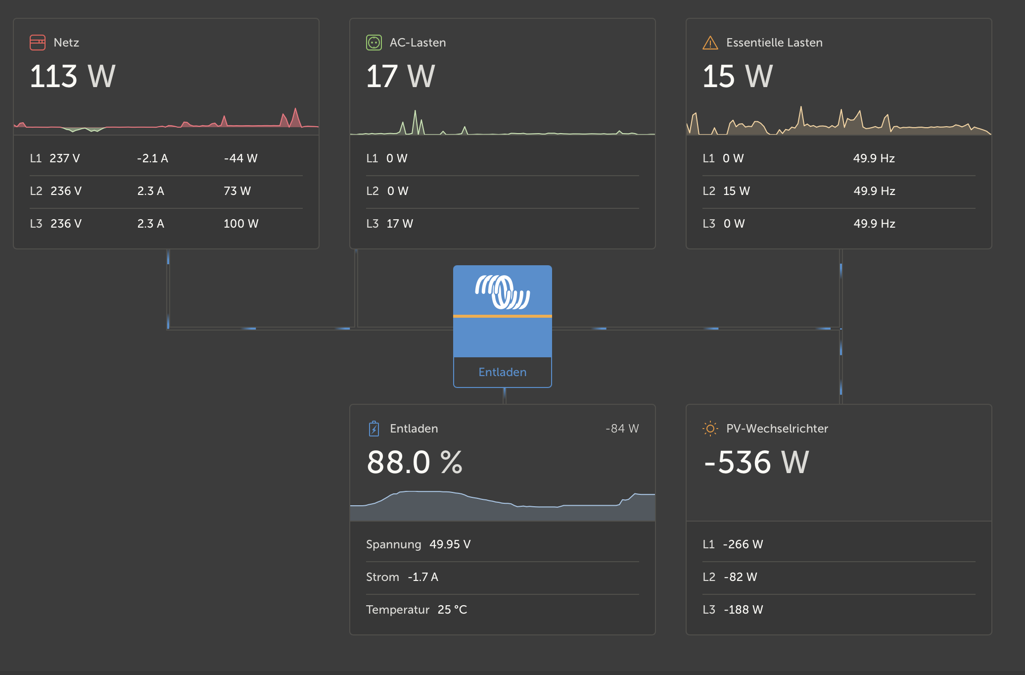

Guten Morgen,
ich habe kürzlich DESS aktiviert, weil ich jetzt einen dynamischen Stromtarif habe. Dazu habe ich vor ca zwei Wochen einen Shelly als Stromzähler vor meine PV gehangen und eingebunden. Ich bekomme allerdings keinen PV vorecast.
Meine Vermutung ist dass die PV Erzeugung einen positiven Wert haben muss, keinen negativen.
Ist dem so? Im VRM sehe ich (was ja eigentlich stromflusstechnisch richtig ist) einen negativen Wert vom Wechselrichter. Ich finde nur leider nirgends eine aussage dazu ob Victron hier einen positiven wert erwartet, wäre dem so, würd ich den Stromzähler einfach umdrehen.
Vielen Dank für eure Unterstützung und ein schönes Wochenende
Frank

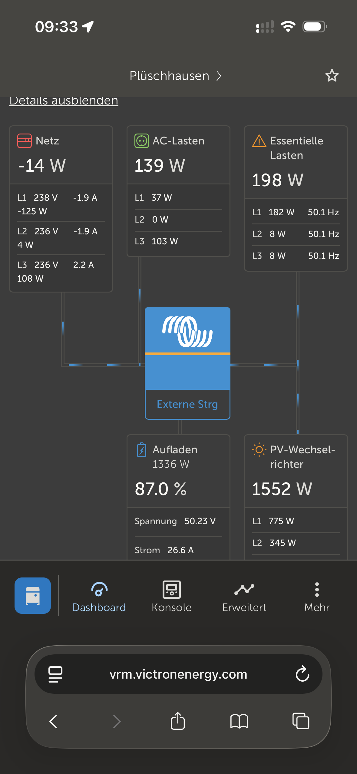

Also es ist wohl tatsächlich so, Victron will hier einen postiven wert. Hab schnell die spulen vom shelly em3 pro umgedreht und sofort fange die Multiplus das Laden an und er zeigt die werte richtig an.
