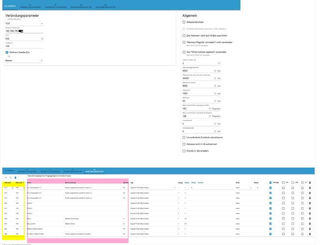

Hallo Alle Zusammen,
da ich selbst lange auf der Suche nach einer Lösung war und irgendwie so recht keine gefunden hatte möchte ich mit euch meine Erfahrungen teilen.
Ich hatte mich im Rahmen des DIY Projektes dafür eintschieden ersteinmal mit dem Cerbo GX zu starten (von einigen Tagen Monaten waren die PI´s ja auch nciht so gut zu bekommen ;-)).
Da ich aber meine Home automatisierung inkl. Grafana etc. schon auf einem PI mit Iobroker laufen hatte wollte ich die Daten vom Cerbo GX an den Iobroker senden.

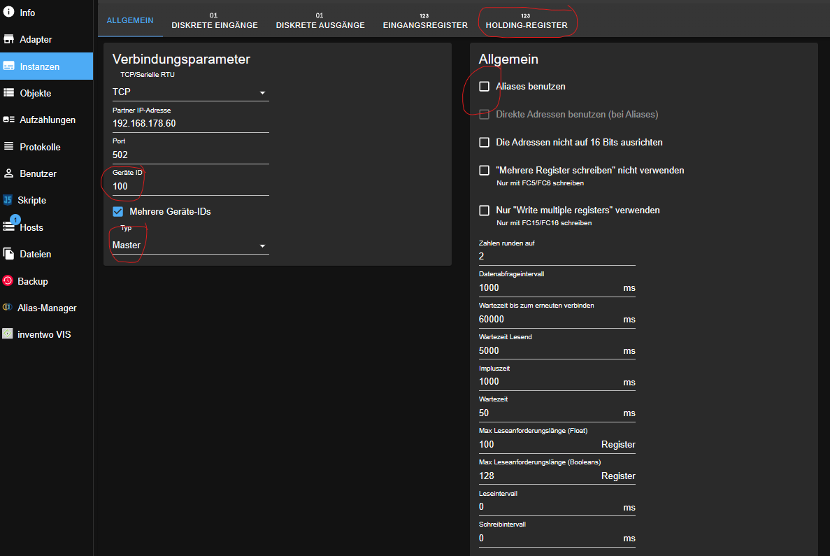

Folgendermaßen habe ich dies Umsetzt:

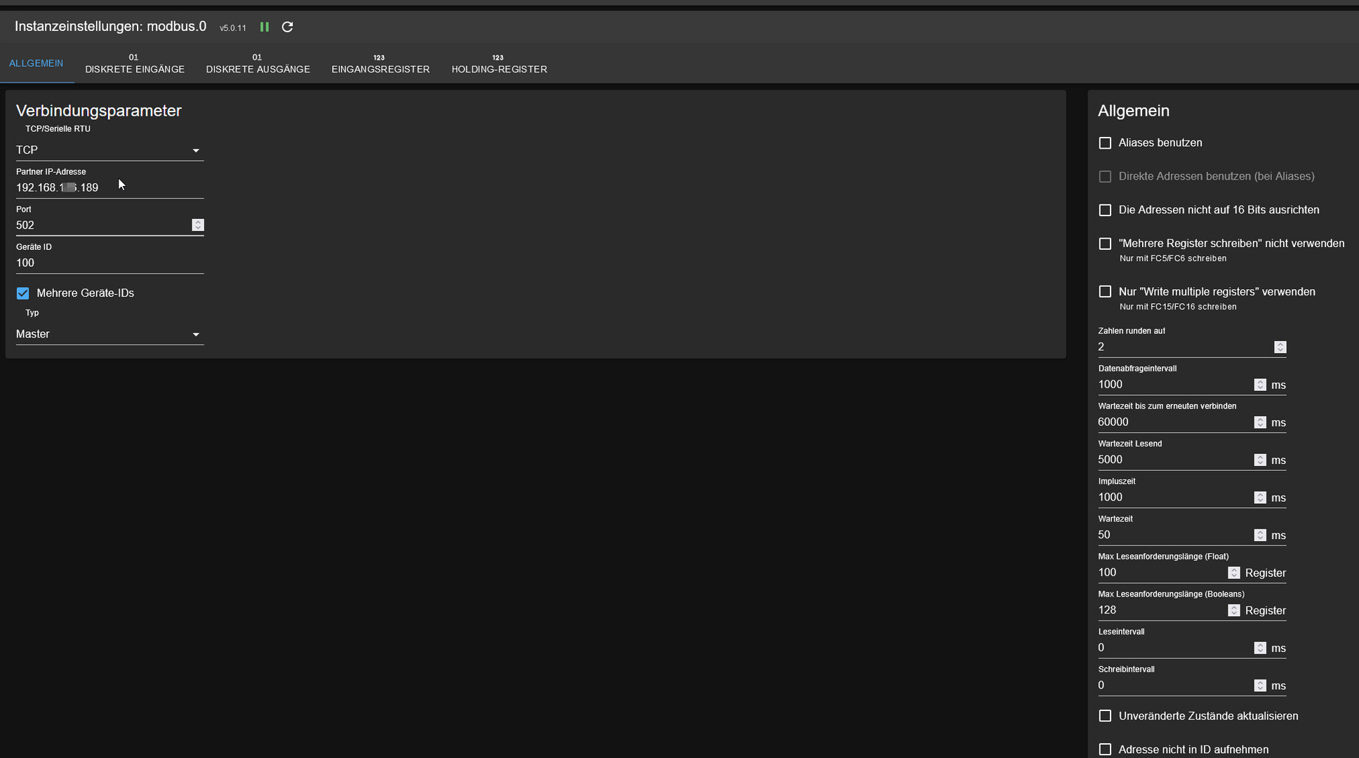

Da Bilder mehr als 100 Worte sagen habe ich 2 JPG beigefügt.

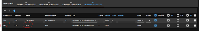

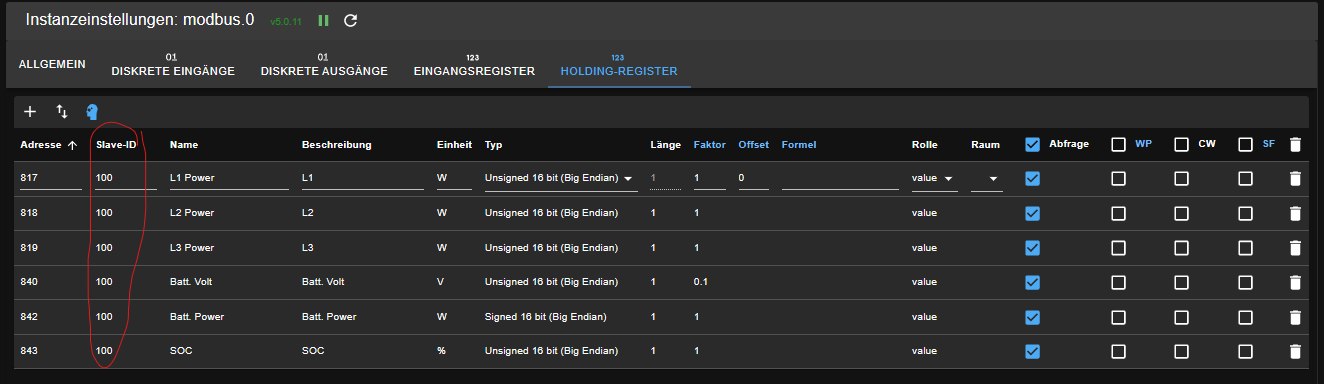

Wenn ihr weitere Gerätedaten auslesen wollt, dienicht auf der selben ID arbeiten z.B. bei mir der MultiPlus 2 -> neue Modbus instanze installieren -> die Geräte ID anpassen (die sieht man im Cerbo GX bei den Geräte Einstellung) -> bei Holding-register die ensprechenden Adressen / ID eingeben -> fertig.
Wenn alles richtig läuft ist der Adapter Grün und bei Objekten ist der Connection status true.

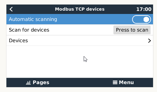

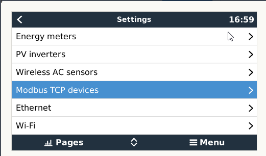

im Venus OS
ModBus aktivieren.
Anzeigen lassen.
Beispiel bei mir.

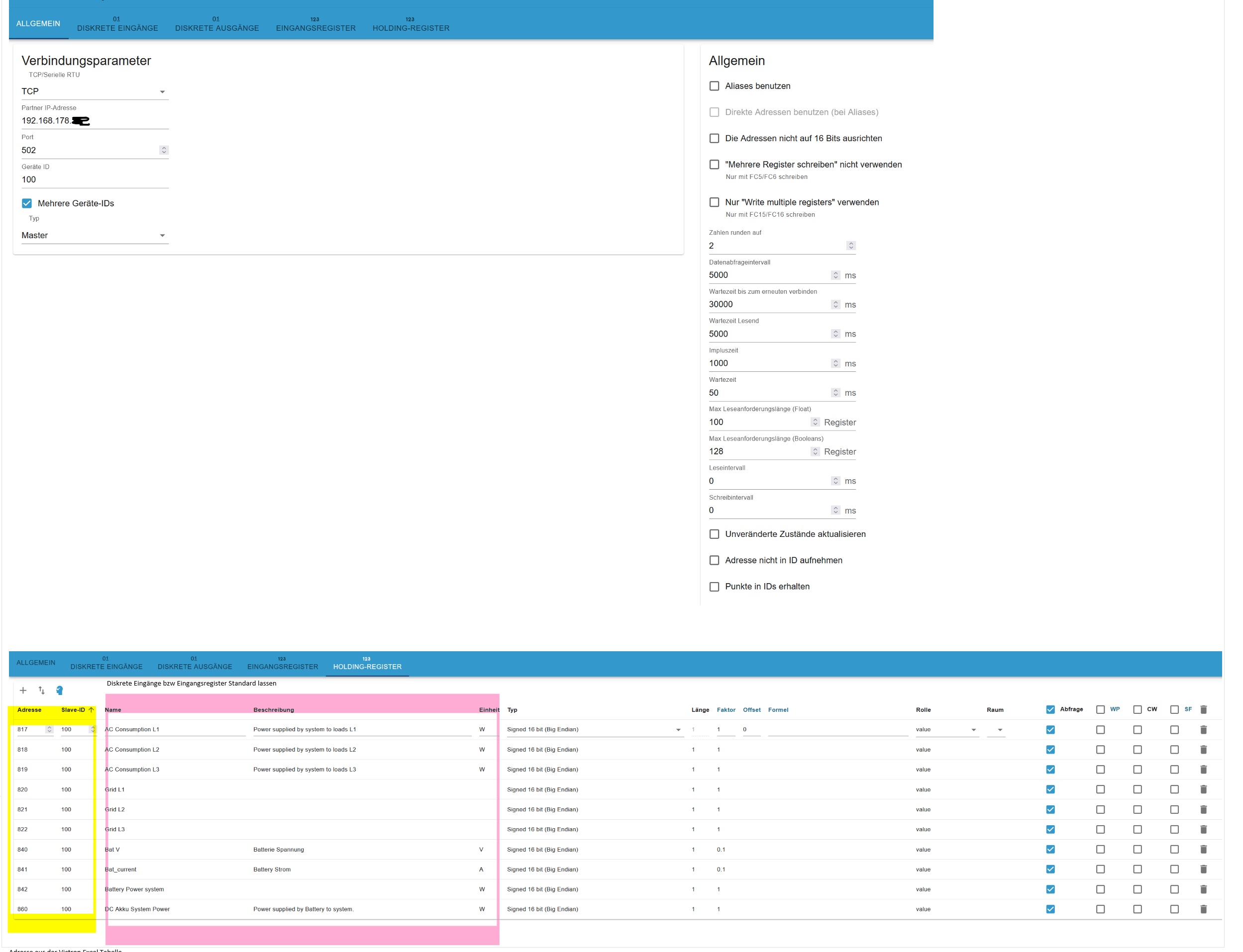

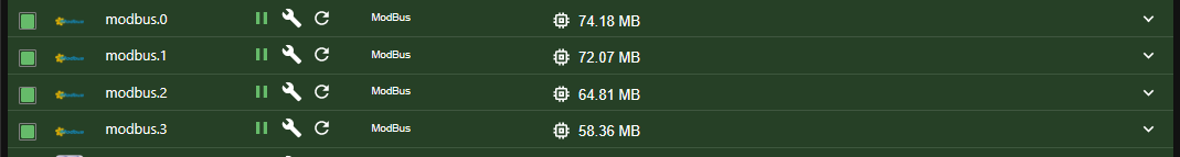

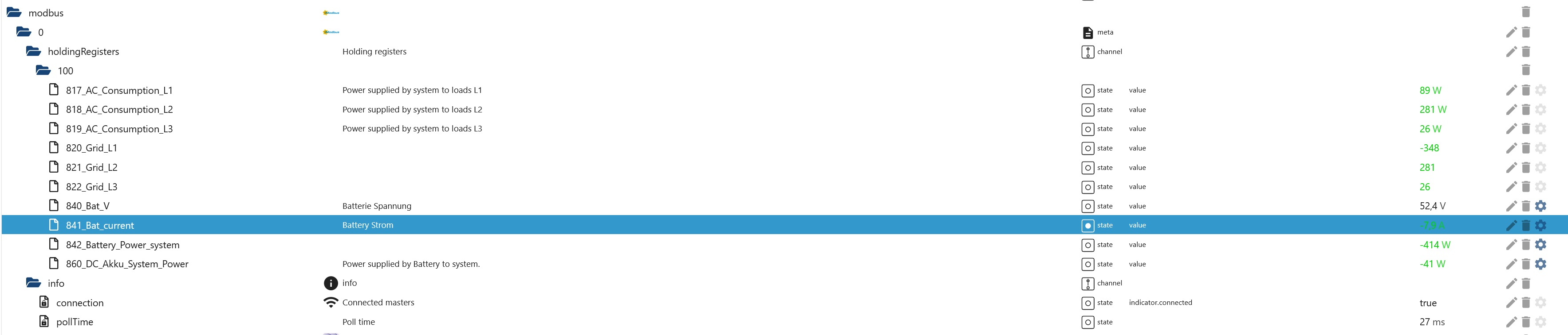

IoBroker Modbus so viele Instanzen installieren wie man benötigt. Jedes Gerät benötigt eine eigene. Bsp: System 100, JKBMS 1, MPPT 224
Jede Instanz für sich bearbeiten. Bsp: 100 System (Cerbo)

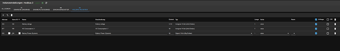

Einträge nur im Holding Register durchführen. Und jedem Wert checken, ob er funktioniert, Wert für Wert. Bei nicht vorhandenem Wert im Venus OS, gibt es einen Fehler im Venus OS, und bei mir lief dann die Modbus Abfrage im iOBoker sehr sehr langsam weiter
Also hier prüfen ob er Werte bringt.
Beispiel für falsche Werte.

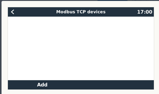

also ich bekomme es irgendwie nicht gebacken.
Bei mir sieht das auch ein wenig anders aus, denn ich sehe keine Geräte-IDs. Auch nach einen Scan nicht.
Ich kann hier manuell "Add" klicken und dann etwas hinzufügen. Aber was und macht das Sinn?
Was soll ich eintragen? Die IP des iobroker? habe ich auch schon versucht mit der Unit 100
Im iobroker habe ich auch schon einiges versucht, aber im Log kommt dann
"Poll error count: 1 code: {"errorCode":131,"exceptionCode":10,"message":"GATEWAY PATH UNAVAILABLE"
Alles gut, hab´s geschnallt. Geht jetzt.

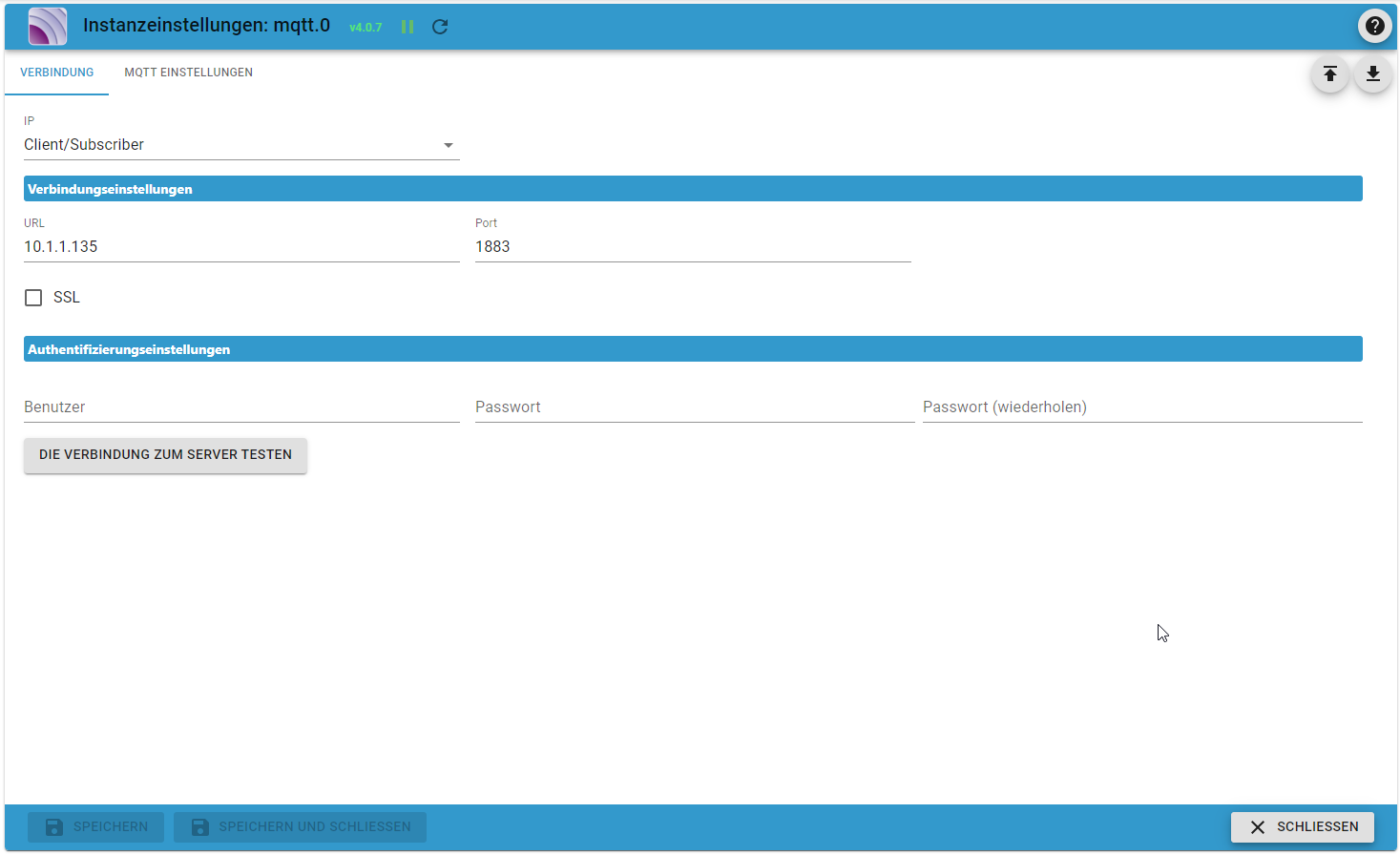

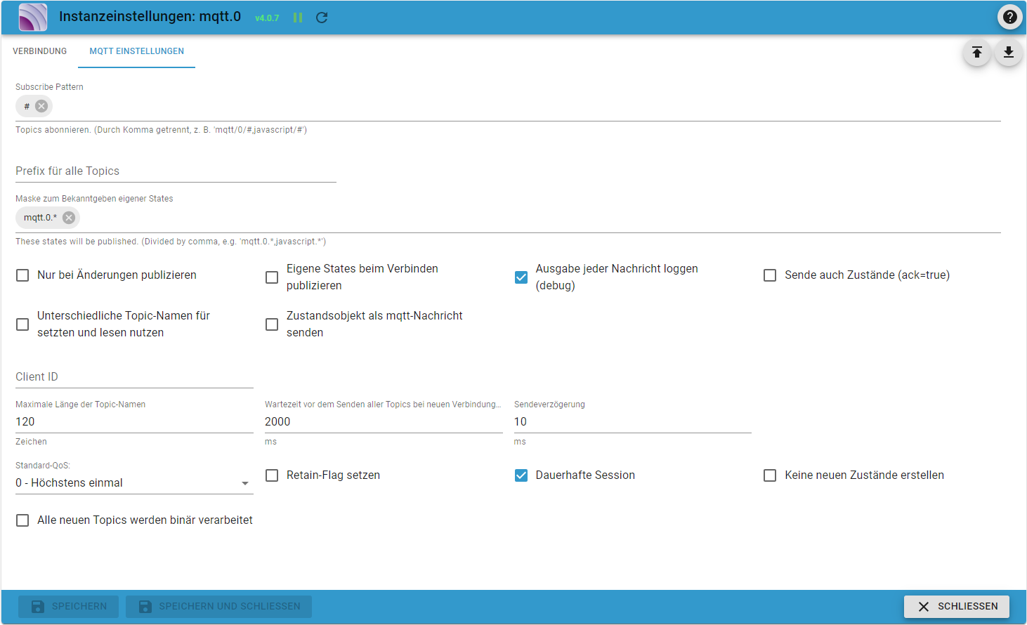

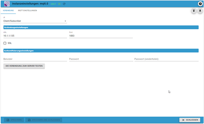

ich habe mich auch ein bisschen abgemüht, eine Verbindung von ioBroker zum ESS (Venus OS / cerbo GX) zu bekommen - das funktioniert jetzt aber.

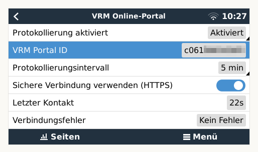

Dazu wird im MQTT Adapter eine Instanz mit den Einstellungen angelegt (IP und Port des Cerbos, auf dem Venus OS MQTT Klartext aktivieren, VRM cloud ID nachschauen und speichern):
Unter Einstellungen -> Dienste
Einstellungen -> VRM Online-Portal
Dann muss ein keepalive gepushed werden, damit das Venus OS die Daten über den Broker published. Dazu habe ich ein JavaScript geschrieben, das alle 55 Sekunden ausgeführt wird:
schedule("*/55 * * * * *", async function () {
    const mqtt = require('mqtt');
    const client = mqtt.connect('mqtt://10.1.1.135');
    // console.log('MQQT - Trying to establish connection ...');
    client.on('connect', function () {
        client.subscribe('R/c0619abcdefg/keepalive', function (err) {
            if (!err) {
                client.publish('R/c0619abcdefg/keepalive', '');
                console.log('MQQT - keepalive sent;');
            else {
                console.log('MQTT - connect error: ', err.toString);
Wichtig! Der String c0619abcdefg muss mit eurer VRM ID ersetzt werden!

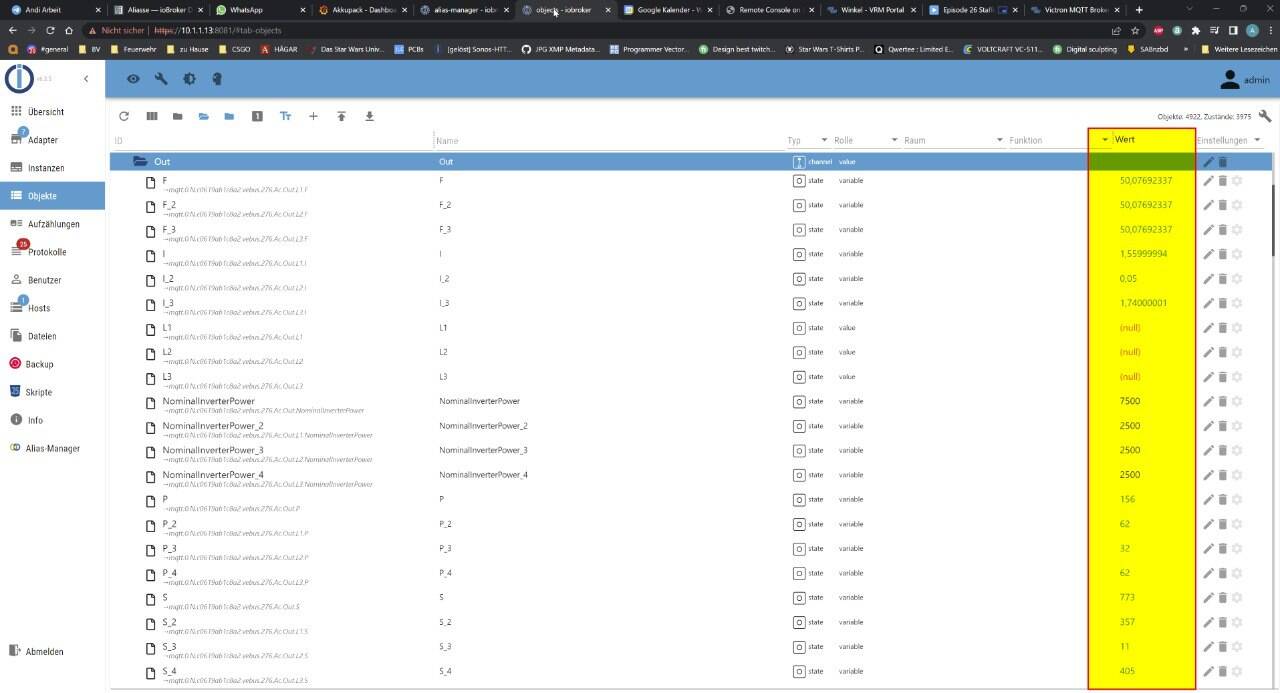

Das einzige, was ich jetzt noch nicht hin bekommen habe, ist die direkte Wandlung der empfangenen Daten in nutzbare Werte, momentan werden diese als JSON Objekt übergeben. Kann mir damit eventuell jemand helfen? Beispiel, wie diese Daten aussehen:
// Beispielinhalt mqtt.0.N.c0619abcdefg.grid.30.AllowedRoles:
{"value": ["grid", "pvinverter", "genset", "acload"]}
// Beispielinhalt mqtt.0.N.c0619abcdefg.battery.277.Dc.0.Current:
{"value": -0.615}
Wie kann ich es schaffen, dass ich den "value" Inhalt erhalte und nicht das Objekt?

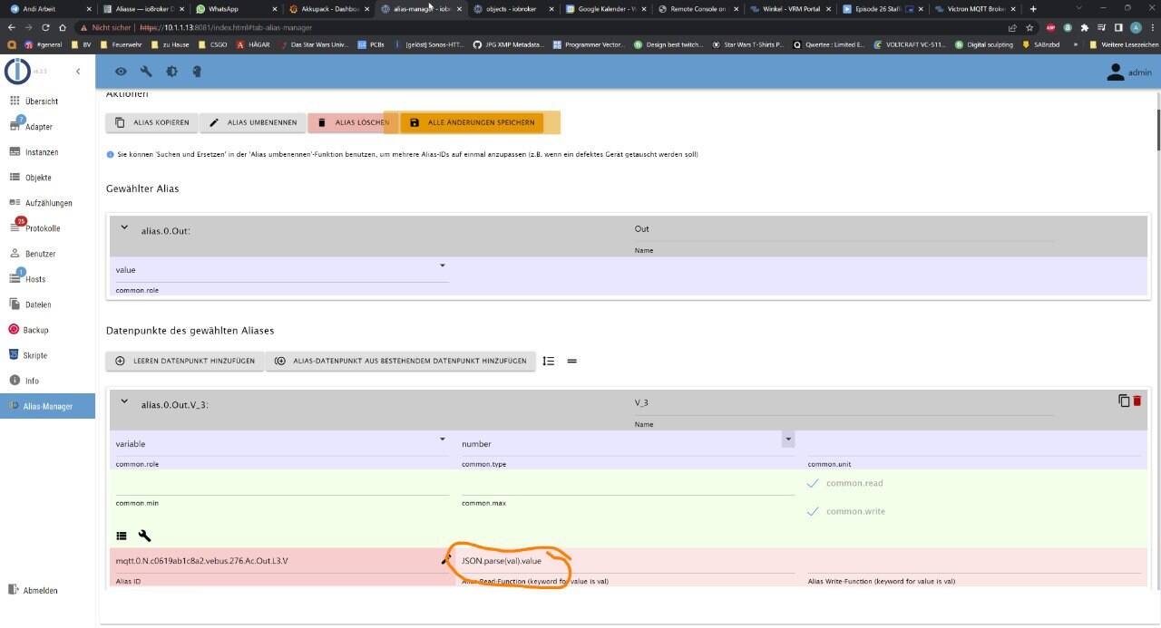

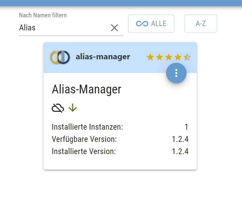

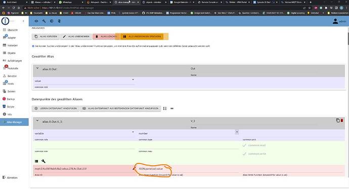

ich hatte das Thema bisher nicht weiter verfolgt, da ich auf die "neue" Implementierung der MQTT Schnittstelle seitens Victron warten wollte (vgl. Replace Mosquitto with FlashMQ · Issue #1098 · victronenergy/venus · GitHub). Aber das zieht sich scheinbar noch etwas hin.

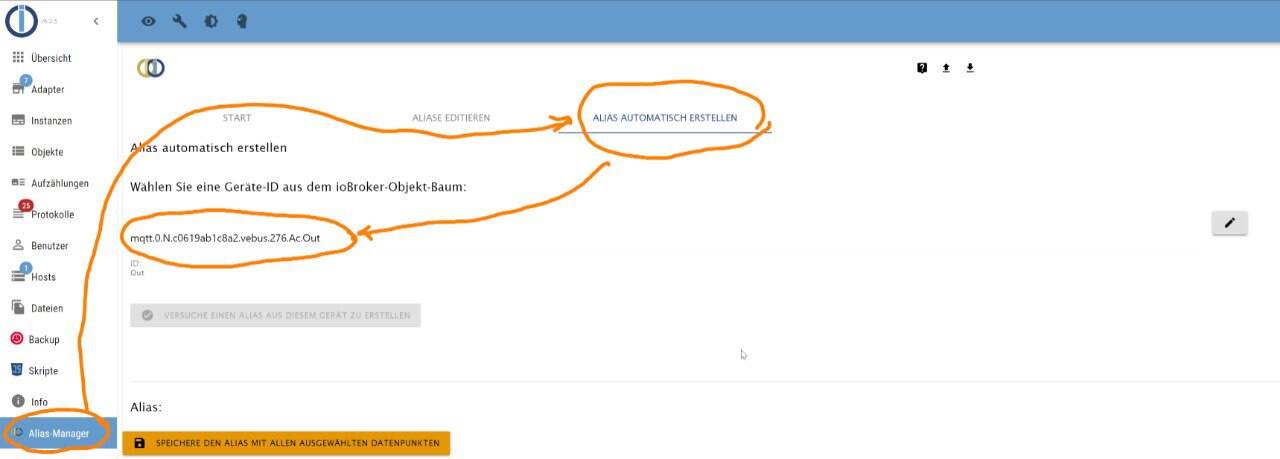

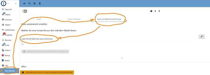

Eine Alternative zur Umwandlung der Werte habe ich gefunden, das geht per ALIAS manager. Hier ein paar Screenshots, die ich vor einiger Zeit dazu erstellt hatte. Schau mal, ob ihr damit auskommt, ich muss da noch einmal neu angreifen, kann euch leider keine näheren Details geben, da ich es nicht testen kann:
