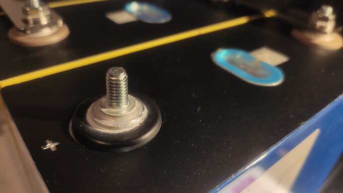

Grüß euch!
Wollte nur kurz nachfragen, ob meine CATL Zellen nun ein Standard Gewinde haben, das sich nicht rausschrauben lässt, oder ob da Betrüger am Werk waren.
QR Code ist nachvollziehbar und logisch.
Kann es sein, dass man den oberen Teil noch abschrauben kann?
Trau mich ehrlich gesagt (noch) nicht mit der Zange ran und es versuchen. Laut technischer Zeichnung sollte da gar kein Kopf bzw Erhöhung dran sein... Vielleicht hat da ja jemand erfahrung damit.
Danke!
MM
Die CATL Zellen haben universelle flache batteriepole.
Je nach Verwendungszweck werden die entsprechenden Verbinder aufgeschweißt.
Das können kleine Aluzylinder mit M6 Gewindebohrung sein bei denen du die Edelstahl-Madenschraube selbst reinschrauben musst. (So war’s bei mir)
In deinem Fall sind die Schrauben halt schon drin.
Mit dem vollkommen flachen Polen könntest du nix anfangen. Es sei denn könntest selbst Laserschweissen.
Alles gut so.
Hast du die QR codes mal entschlüsselt und gecheckter ob die Zellen neu sind und die herstelldaten eng beisammen liegen bzw. Die Seriennummern wirklich ‚in Serie ‚ sind?
Danke für die schnelle Antwort!
Dachte eben, dass die Gewinde nur reingeschraubt wären... Leider nicht. Dann werden sie wohl so verbaut.
Ja, die Codes passen zu den Aufklebern an der Seite und sind alle an einem Tag im September produziert worden. Also passt doch alles.
