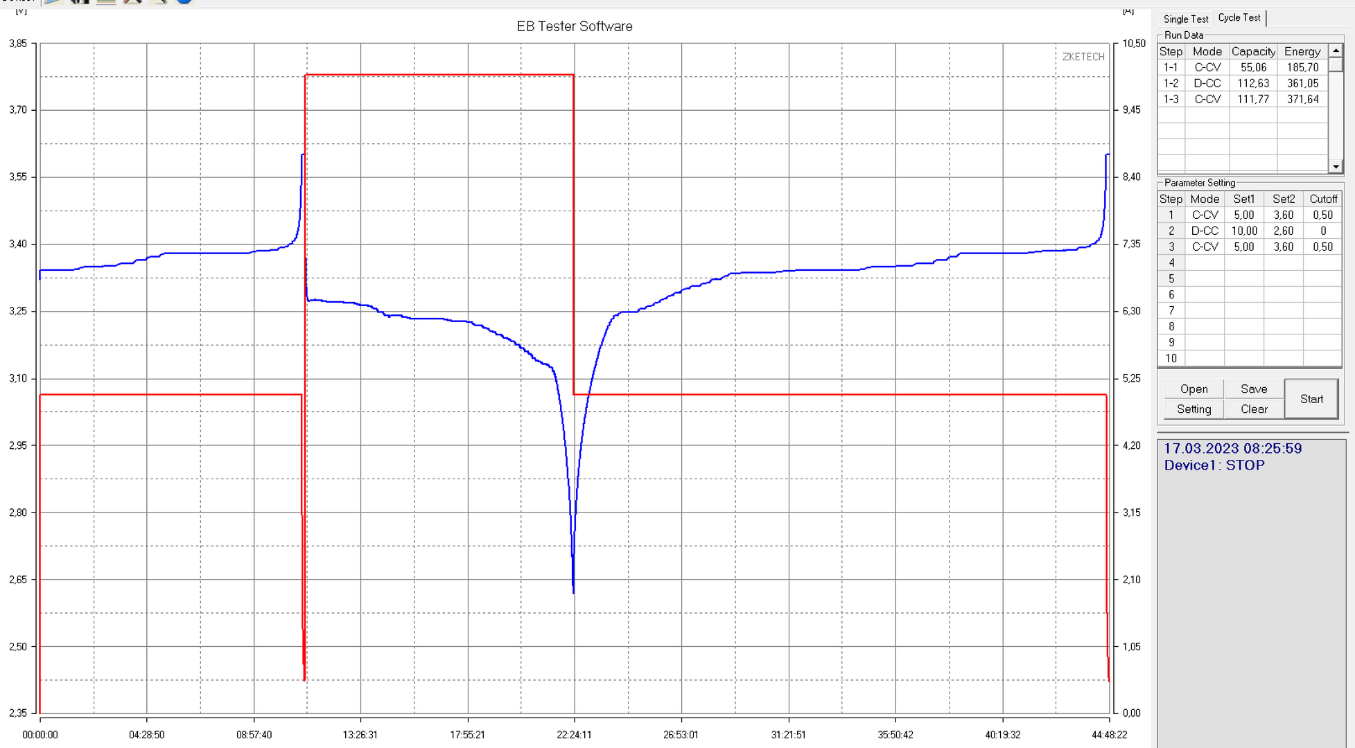

Catl 120A erreichen nicht ihre Leistung QR code sagt mir auch nichts

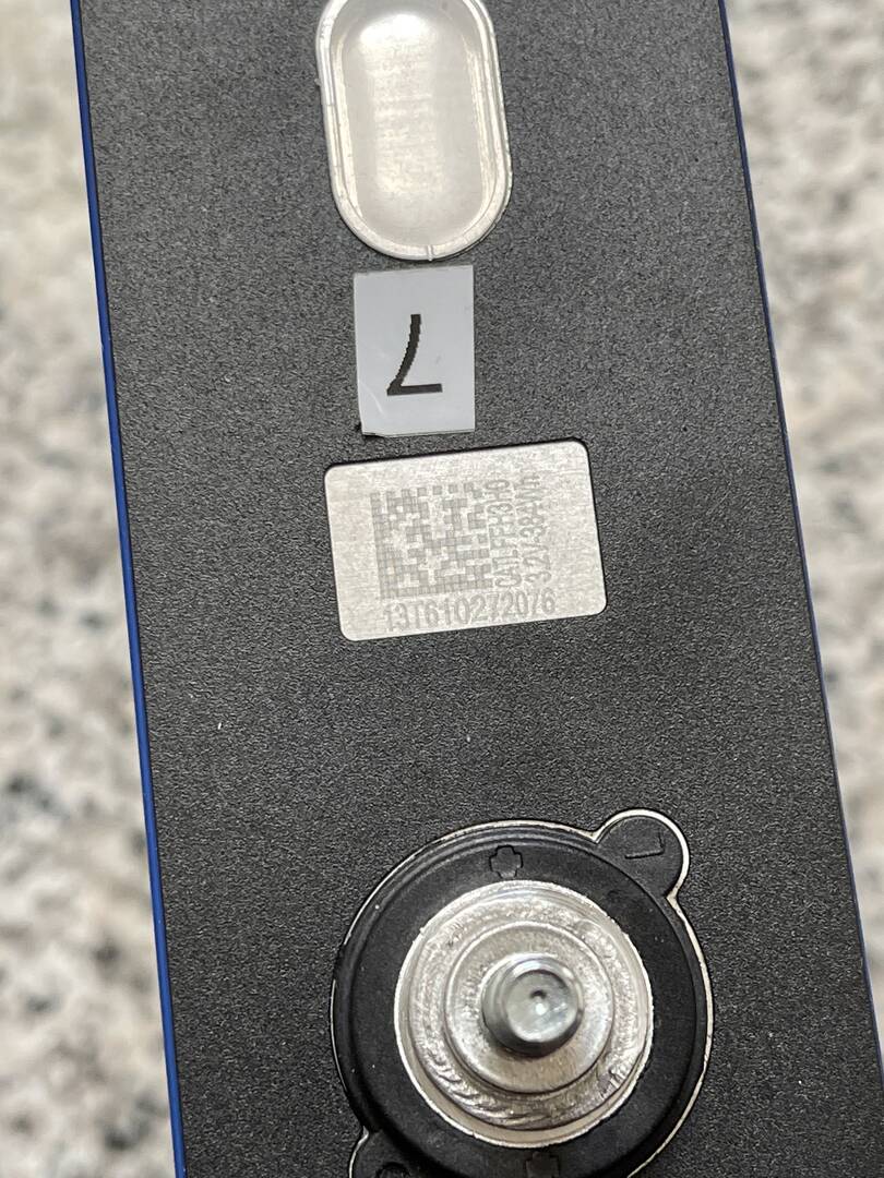

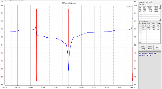

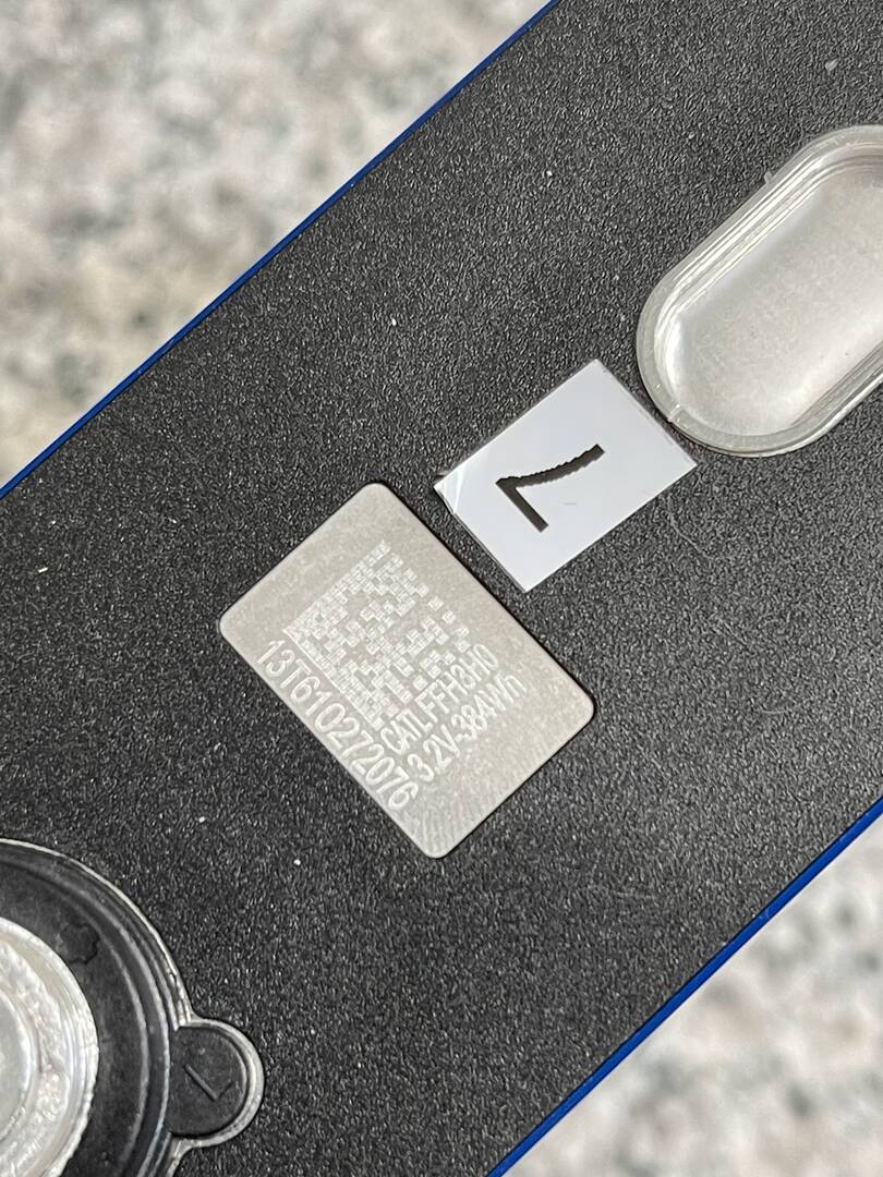

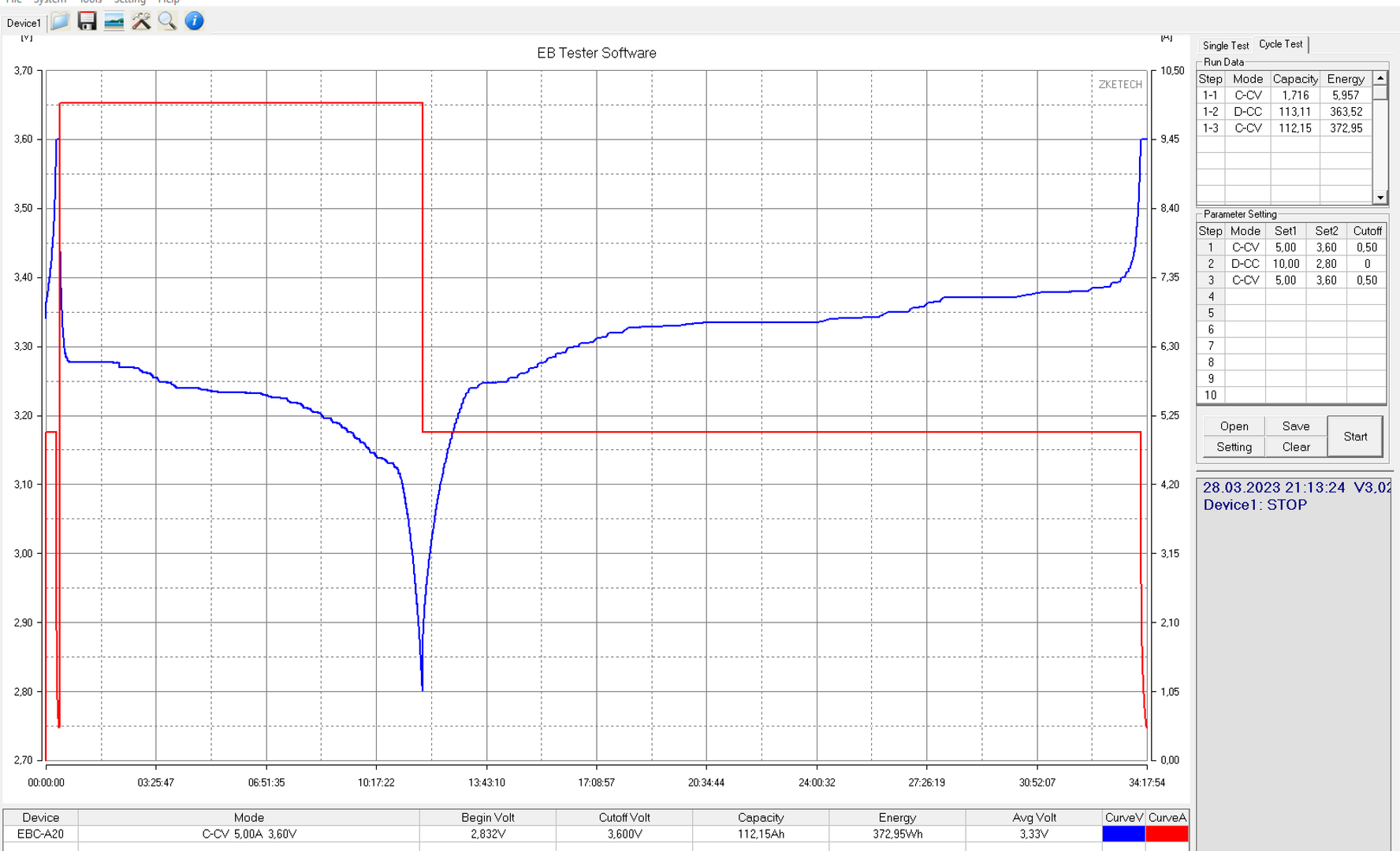

Hallo zusammen ich habe 16 Zellen bei shenzhen Basen bestellt catl 120Ah leider haben die Test nicht die Leistung erreicht dann wollte ich über den qr code herausfinden wann diese produziert wurden aber konnte ich auch nicht villeicht ihr hier jemandem mehr bekannt mit freundlichen grüßen Holger Herrmann
Aufkleber ?
Da stimme carolus zu, auf den ersten Blick sehen die QR nicht Original aus.
Poste bitte doch mal ein lesbares Bild eines QR Codes.
im Zweifelsfall findest du den Originalen QR Code indem du die schwarze Deckfolie auf dem Akku ein Stück abziehst.
Je nach dem wie und mit welchen Bedingungen die Zellen bei SHZ Basen geordert hast könntest du bei Alibaba ein Case filen und das Geld zurück verlangen.
@arc Ich habe die Schwarze Folie angezogen es sind keine aufgeklebten QR codes aber ich finde diese nirgends im netz und der OR akkus tester findet den QR code auch nicht
@arc Es wurde mir versichert das diese neu sind und Grade A Zellen wurde expliziert von mir nochmal nachgefragt. Ich lass die erst mal mir ein Lösungsvorschlag machen ob ich eine Ersatz bekomme.
@holger-herrmann dieser Link QR Decoder führt zu gobel power in SHZ. Wenn du hier die Nummer so wie sie auf dem QR steht da rein kopiert sollte du alle erlabende Daten angezeigt bekommen.
Vor einem Jahr oder so hatte ich hier mal das Verschlüsselungsschema der CATL Akkus gepostet. Damit kannst du den Code auch von Hand auseinander Dieseln.
Leider hab ich gerade den Link zu meinem post nicht zur Hand.
Schaut ins Wiki.
@arc Leider kennt dieser test den code auf dem CR-code nicht villeicht findet jemand etwas dazu er lautet 13T610272076 daneben steht noch CATL FFH3H0

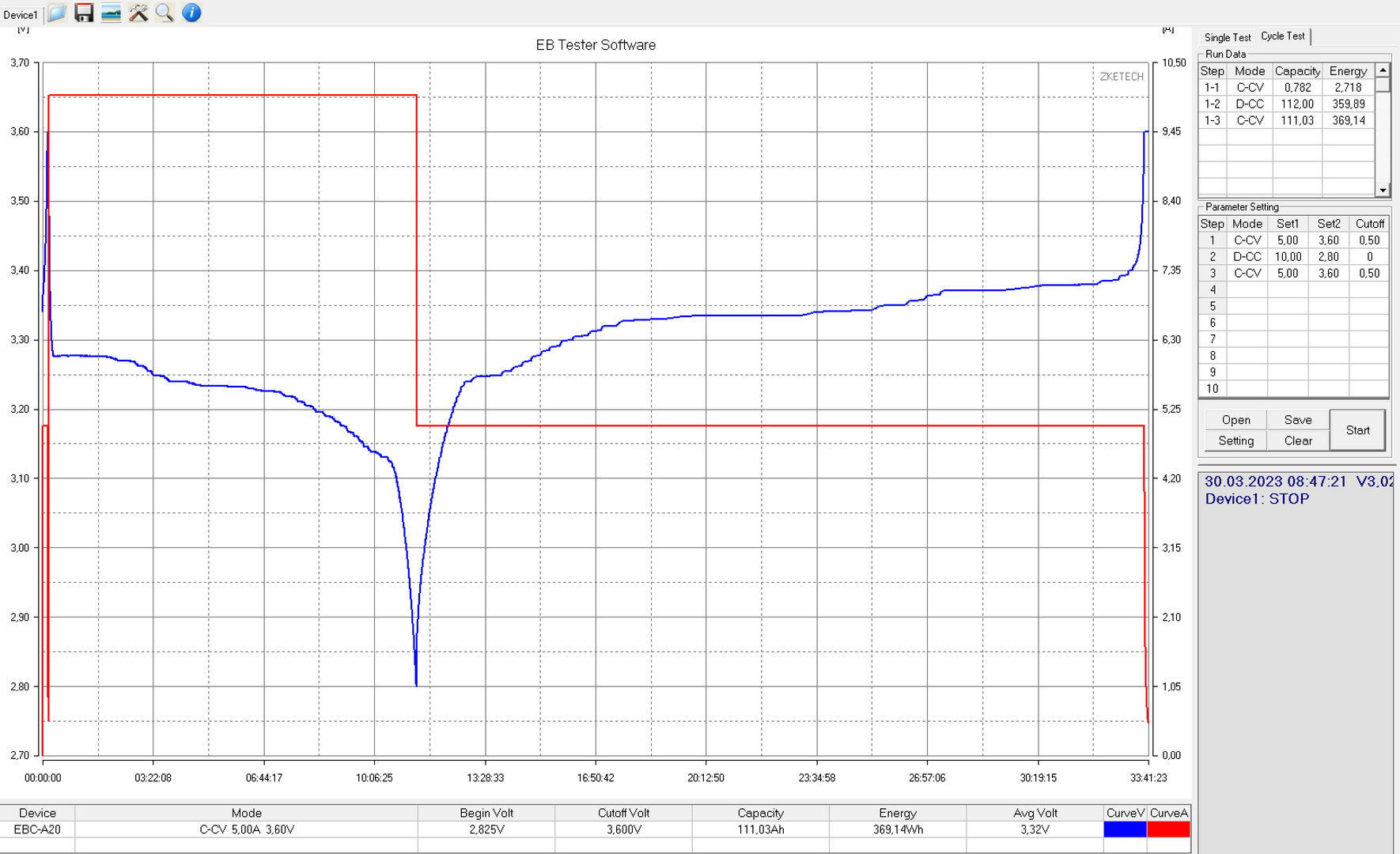

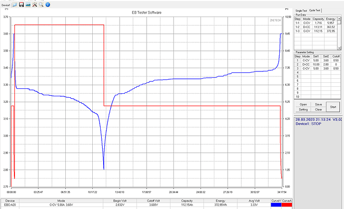

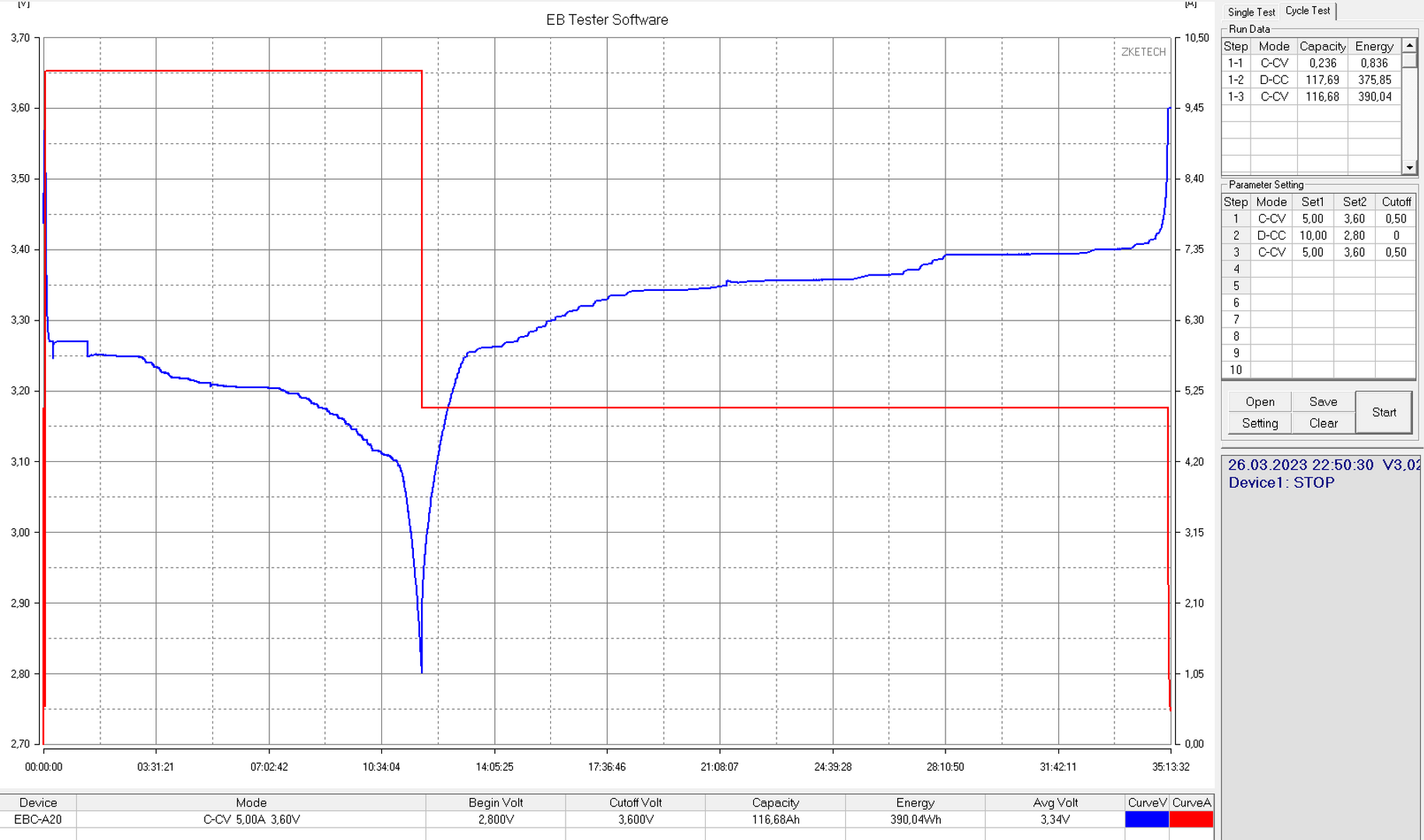

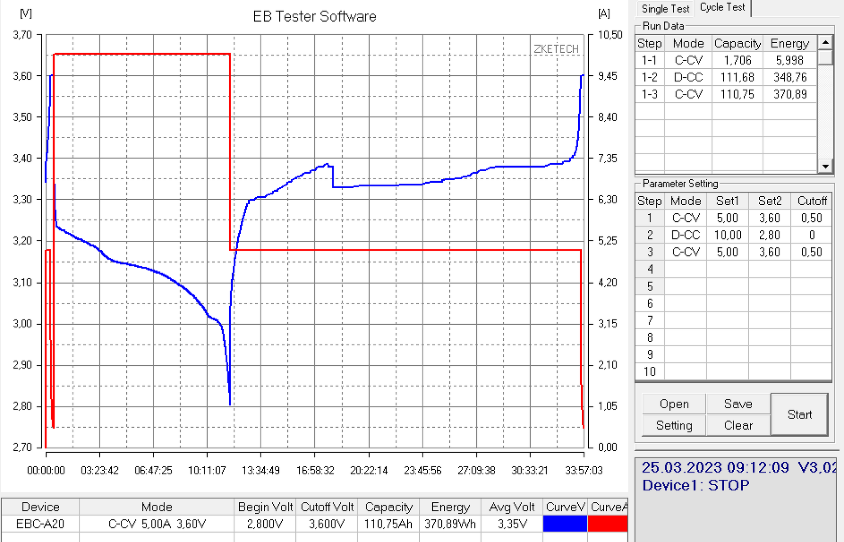

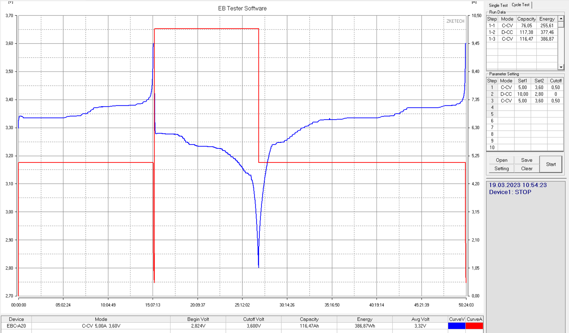

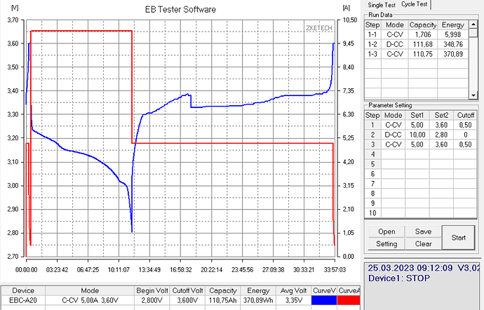

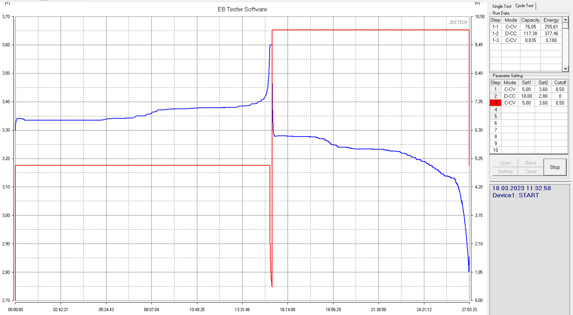

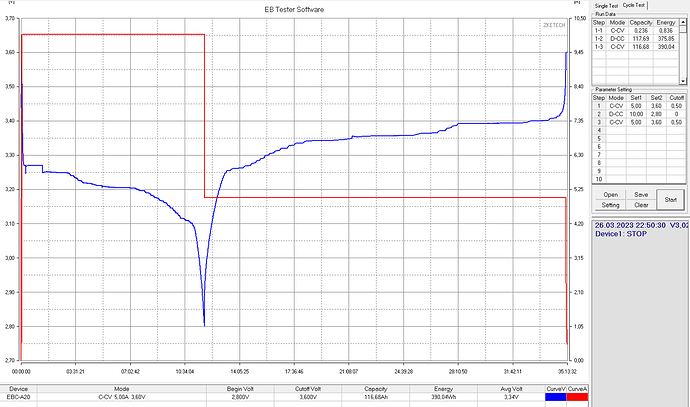

Unter welchen Bedingungen wurde der Test denn gemacht? Auch Temperatur der Zellen?

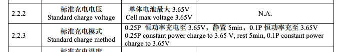

Ich kenne die Ladespezifikationen oder die Spezifikationen zum Test der CATL Zellen jetzt nicht. Aber sollten die in die Richtung der üblichen EVE LF280K gehen bist Du natürlich relativ weit weg von den Spezifikationen mit den Lade- und Entladeeinstellungen.
@bennyb21
der TEst wurde bei 21° Raumtemperatur durchgeführt und von 2,6V bis 3,6V es handelt sich um 120Ah CATL Zellen
Okay... ich konnte jetzt auf die schnelle kein Datenblatt für die 120Ah finden... Ich gehe aber mal davon aus, dass Deine Methode nicht passt. Keine Wartezeit nach dem Laden z.B. Wie viel das ausmacht? Keine Ahnung. Hier mal ein Ausschnitt aus dem Datenblatt der 280Ah CATL-Zellen:
Wenn Du nun tatsächlich eine Reklamation versuchen möchtest, wäre das mit den vorhandenen Diagrammen m.E. nicht möglich.
Andererseits würde ich mir aber auch nicht sooo den Kopf machen... Funktionieren werden die Zellen wahrscheinlich.
@holger-herrmann mir sieht das aus als hättest du Spannungsabfälle an irgendwelchen Verbindern.
bist du sicher dass dein Messaufbau ok ist?
Kannst du mal ein Foto schicken ? Ich habe anscheinend auch einen davon. (FFH3d3 bei mir)
Update:
du must vorne am Code einfügen: 001-cb das ist CATL
dann deine 12 Ziffern
dann 7 mal null (da ist sonst die Seriennummer)
also
001-cb-13T61-02720-76000-0000
im decoder von gobel siehst du das bittere Ergebnis... bei mir isses 2016.
Hast du mal ein Bild des Codes ?
