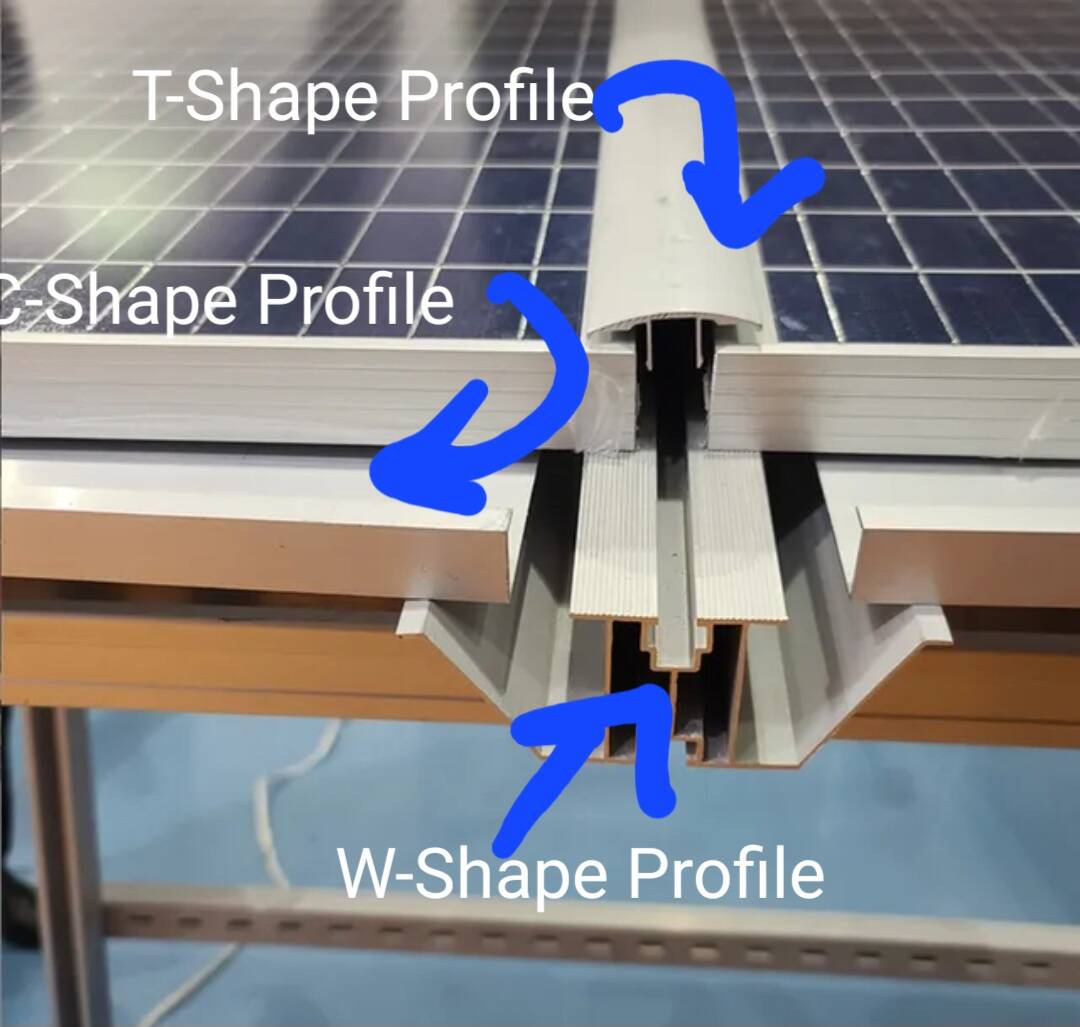

Hier Link entfernt habe ich mal zusammengekrakelt, welche Profilarten es in diesem System gibt. Das T-Profil hat wohl mehr optische Funktion, relevant sind das in Gefällerichtung verlegte W- und das quer zum Gefälle zwischen zwei Panels verlegte C-Profil.

Hier das Bild:
