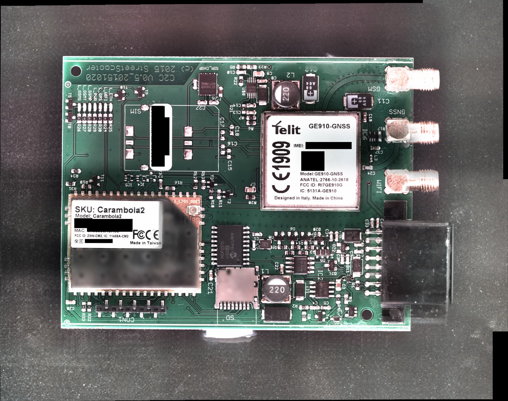

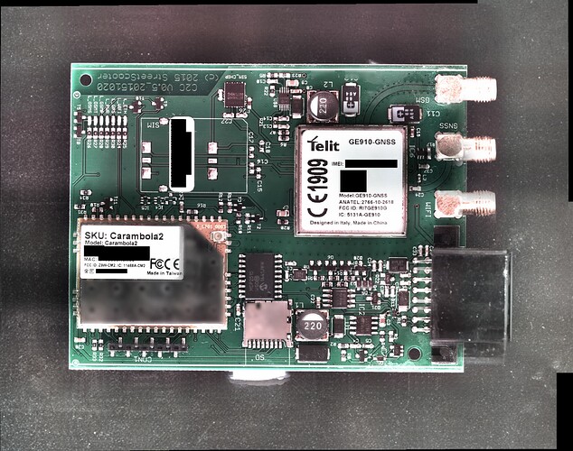

Zusammen mit der SDA-Batterie hatte ich aus einem D16 auch ein BCM (dazu hoffentlich in ein paar Tagen mehr) und eine C2C-Box gekauft. Die C2C-Box ist als Ziel fürs Reverse-Engineering besonders interessant, weil sie die einzige Möglichkeit ist, die Uhrzeit im CDIS einzustellen und insbesondere, weil bei Fahrzeugen, die mit C2C-Box ausgeliefert wurden, die Ladeleistung ohne funktionsfähige C2C-Box begrenzt ist. Außerdem hat die C2C-Box GPS und Internet und das behagt vielleicht auch nicht jedem (VW lässt grüßen)...
Erstmal ein Foto:
Auffällig:
Das Modem ist ein 2G-Modul, also wird es ab 2028 schwierig. Ob der Chip oben in der Mitte eine echte eUICC ist oder nur eine SIM-Karte in Chipformat, weiß ich nicht. Der CAN-Controller ist ein MCP2515. Normalerweise wäre noch eine microSD-Karte eingesteckt, die hatte ich auf dem Foto aber herausgenommen, damit mehr Leiterbahnen sichtbar bleiben.

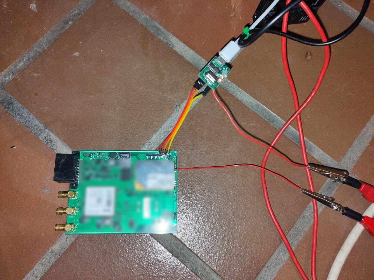

Besonders spannend ist das SoM "Carambola2", auf Basis eines Atheros AR9331 (MIPS-Architektur). Laut Datenblatt sollte darauf OpenWRT laufen, also habe ich munter einen USB-/UART-Adapter angeklemmt und hatte innerhalb weniger Sekunden die Bootmeldungen eines OpenWRT auf dem Bildschirm.
Fortsetzung folgt, der Bug mit den Foto-Uploads hat schon wieder zugeschlagen
Wer das nachmachen möchte, sollte daran denken, die Antennen abgeschraubt zu lassen, damit die Box nicht nach Hause telefoniert. 3.3V-Pegel, das an der Seite angelötete Kabel liefert 3.3V zur Stromversorgung, am gelben Kabel ist der Minuspol. Was RX und was TX war, habe ich vergessen, aber das muss man ja ggf. sowieso herumtauschen...
Jedenfalls brauchte ich nur die Enter-Taste zu drücken und hatte eine Root-Konsole.

Leider wollte das OpenWRT sich dann nach ein paar Sekunden schon wieder herunterfahren. Wer das verhindern will, dem sollten die folgenden Befehle helfen (grob aus der Erinnerung):
/etc/init.d/ugps stop
kill -9 $(pgrep ugps) # Reboot sonst nach ein paar Sekunden
/etc/init.d/c2cMgr stop
kill -9 $(pgrep c2cMgr) # Reboot sonst nach ca. einer Stunde
