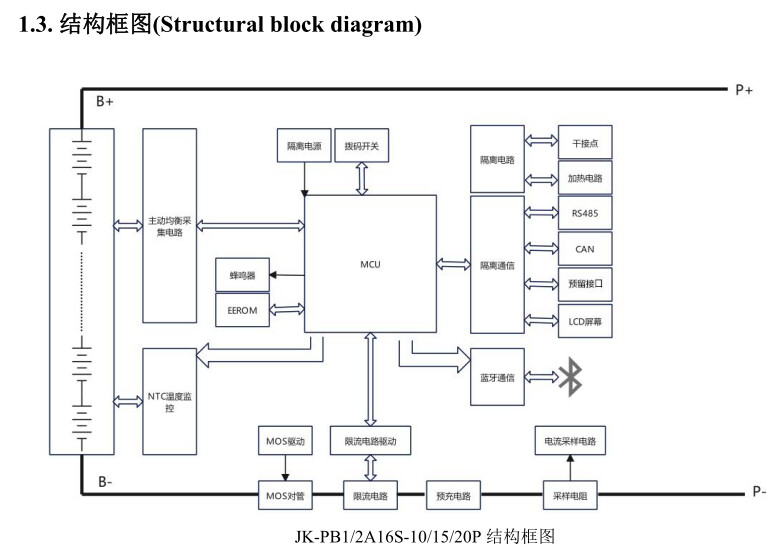

Habe gerade in dieser Anleitung noch die Bestätigung zur CAN-Isolation gefunden:
Aber warum man diese Anleitung nicht auf der JKBMS-Seite findet, sondern woanders, verstehe ich auch nicht.
Michael
schön, jetzt weiss ich auch, was
grafik
heisst...
( https://akkudoktor.net/uploads/short-url/7DsFWUFceZtqVaIQgd5zFOz9Lvc.pdf )
:sunglasses:
Im Fahrzeugbereich ist eine CAN Isolierung verpönt, weil man mit Optikopplern die CAN Spezifikation von 1Mbit Baudrate praktisch nicht mehr einhalten kann. Auch schnelle Optkoppler sind in der Regel so langsam, daß der CAN Acknowledge Slot bei 1Mbit nicht mehr zuverlässig treffen würde. Deshalb ist CAN bei Fahrzeugen praktisch nie isoliert. JK muß CAN isolieren, damit die Datenleitung nicht den Laststrom übernimmt wenn ihre nullschaltenden Mosfets abschalten.
Vermutlich ein Nebeneffekt ist, daß das LCD Display ebenfalls galvanisch getrennt ist. Die Versorgung läuft über den gleichen Übertrager wie die Schnittstellentrennung. Das haben sie vermutlich gemacht, weil sie Probleme hatten wenn sich das Display statische Ladungen vom Touchscreen über den Bediener eingefangen hat.
Im Fahrzeugbereich braucht man das ja auch fast nie, weil die besseren CAN-Transceiver bis 30V Masserversatz funktional bleiben und bis 58V oder sogar 70V nicht zerstört werden.
Massetrennung von CAN kann man auch mit kapazitiven oder induktiven Übertragern machen. Ist halt relativ teuer und braucht zusätzlich einen kleinen isolierten DCDC, der die isolierte Seite versorgt. Das wiederum führt dann zu erhöhten Ruheströmen, zumindest wenn man WakeOnCAN-fähig sein möchte
