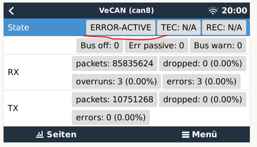

ich hab meinen Multiplus II GX mit einem Seplos BMS V3 via CAN verbunden. Scheint soweit zu funktionieren, aber im Multipus bekomme ich unter Einstellungen-Dienste-VE.CanPort-NetworkStatus ganz oben immer angezeigt "State ERROR-ACTIVE" Unten laufen aber unter RX und TX die Pakete ganz normal, ohne drops und errors.
Ist das normal? Und gibt es irgendwo eine Beschreibung, was die Anzeigen auf dieser Seite bedeuten? Hab nix gefunden...

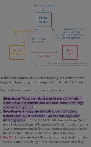

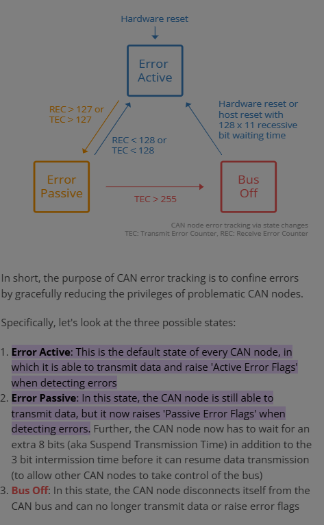

So?
Ist normal so.
