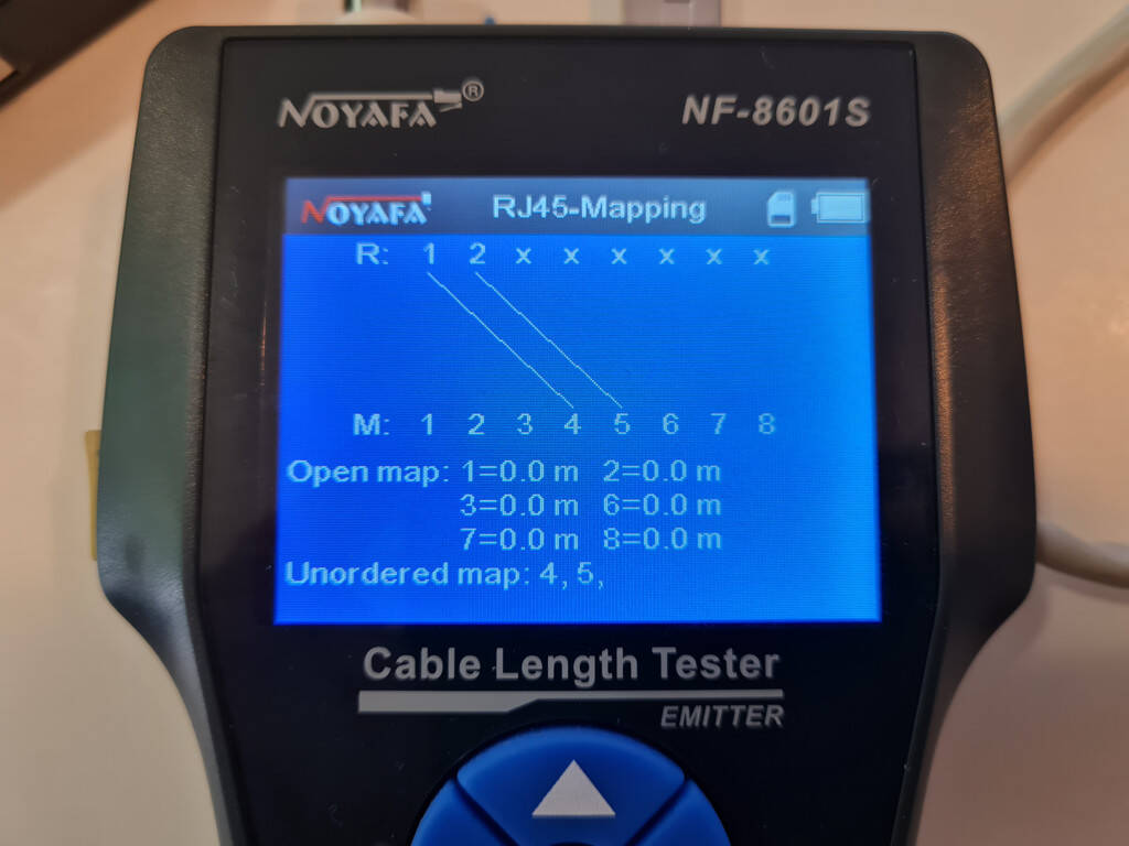

Doch etwas später geworden aber hier nochmal meine Daten falls es jemanden in Zukunft hilft:
Seplos BMS 200A, Board Kennung auf dem PCB: EMU1101 PCBA-V16, Softwareversion 16.4
SolaX Wechselrichter Model: SK-SU3000E
Pinbelegung Wechselrichter: PIN1 -> CANH, PIN2 -> CANL
Pinbelegung BMS: PIN4 -> CANH, PIN5 -> CANL
Ein entsprechendes Kabel hab ich mir selbst gecrimpt (siehe Foto). Ich bin aber auch immer noch total unklar warum ich das nicht von Anfang an richtig gemacht hat. So alles in allem sollte es auch bei meinem allerersten Versuch so gewesen sein. Evtl. hab ich BMS- und Wechselrichter-Kabelende bei den ersten Versuchen vertauscht. Das Kabel hat so natürlich eine "Richtung".

Yes, it seems I simply did not use the right mapping in my first cable. Hence the mapping picture in my post from 25th Aug. With this mapping the BMS - SolaX link works since several months now.
