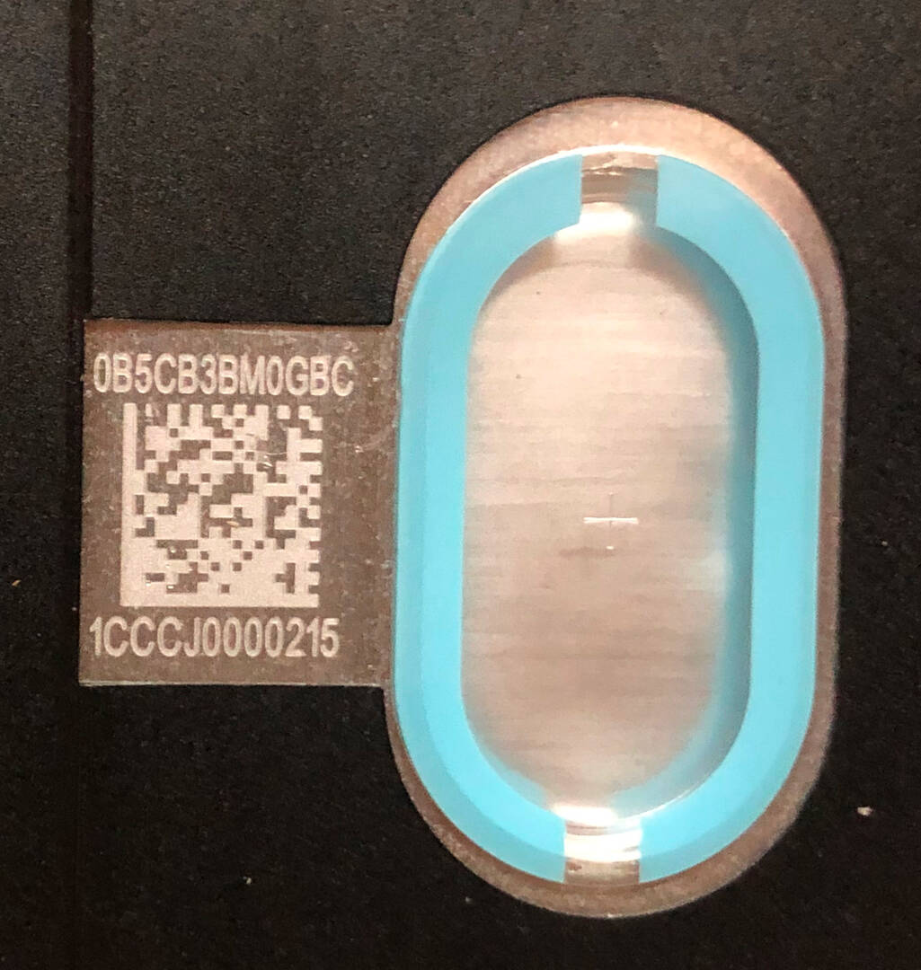

Servus,
ich bekomme 305Ah Zellen aus China. Die QR-Codes schauen an sich ganz gut aus; die Position stimmt auch. Nur sind es keine QR-Codes :wink:
Leider kenne ich mich mit den Codes von CALB bisher nicht aus. Die Kennung an sich lässt sich entziffern und gibt plausible Produktionsdaten aus; nur eine Ah-Angabe fehlt.
Hat jemand mit den Kennungen von CALB schon Erfahrung und kann mir sagen, ob die Dinger echt sind?

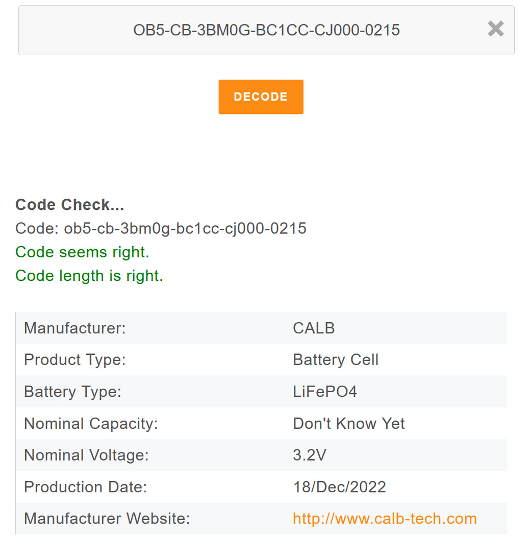

@derkalle : LiFePO4 Cells QR Codes Decoder : GobelPower.com
Danke.
Den Code hatte ich wie geschrieben schon entschlüsselt. Nur kann ich den "QR"-Code mit keiner meiner Apps lesen; außerdem fehlt die Kapazitätsangabe. Das macht mich etwas stutzig; daher die Frage, ob das bei CALB 305Ah-Zellen so normal ist.
bei den 230AH B-grade CALB Zellen von NKON kam das so raus:
also scheint entweder die Kapzität der 304AH noch nicht im decoder zur Verfügung zu stehen oder .....
Die Zellen sind inzwischen angekommen und sie sind fantastisch.
Perfekte Quader; wie aus dem Ei gepellt. Habe die ersten gemessen (~18°C; 23A Entladestom) und komme bei nur geringen Abweichungen jeweils knapp über 321Ah.
