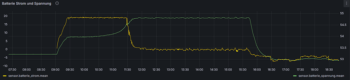

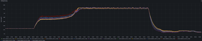

Seit einigen Monaten fällt mir immer wieder auf das jene zwei Zellen in der Ladekurve sehr auffälig sind. Anbei sieht man einen Ladevorgang von ~3,33 auf 3,43V, was ungefähr 20% Soc entspricht.
Was mich stutzig macht ist, dass zwei zellen (13 und 6) nach Start des Ladevorgangs eine deutlich höhere Spannung als die restlichen Zellen haben. Hohe Übergangswiderstände kann ich eigentlich ausschließen.
Was auch auffält ist, dass, falls der Akku lange zeit ungenutzt steht, diese Zwei zellen die höchste Eigenentladung aufweisen und es recht lange braucht bis jene zwei zellen mit dem Balancer 2(A) vollgeladen wurden.

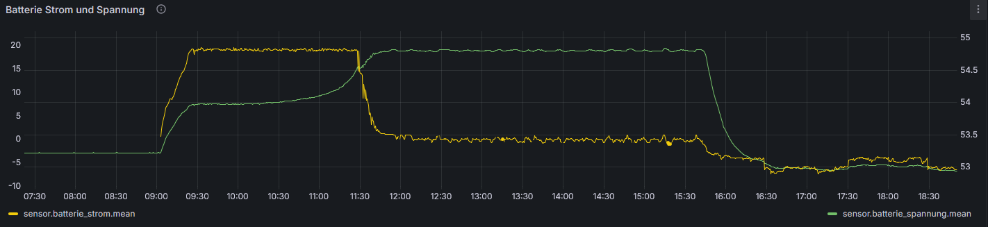

Anbei Gesamtspannung und Strom, die Zeitachsen sind identisch.

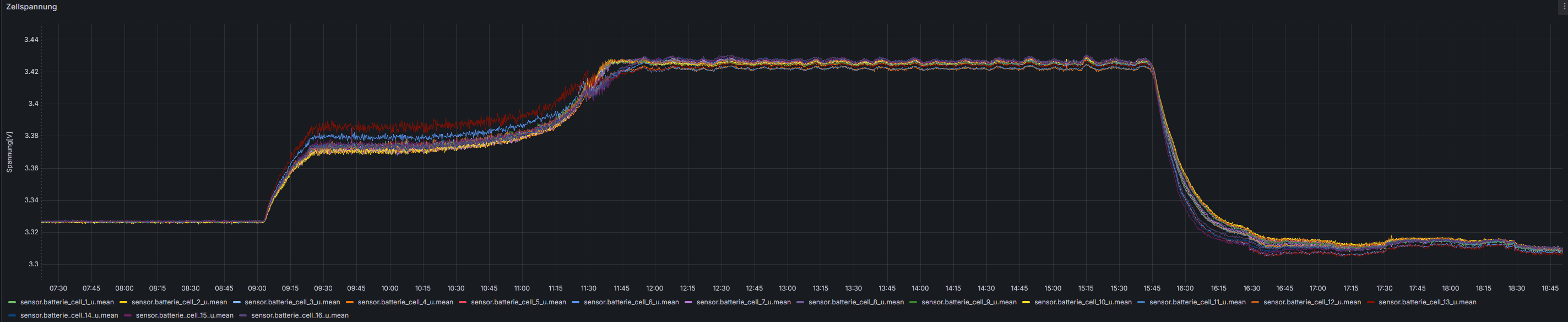

Die Spannungsdifferenzen des Ersten Diagramms deuten auf stromabhängige Spannungsanteile hin. Untersuche erst mal ob Kontaktprobleme der Zellenverbinder bestehen, indem du bei 15A Ladestrom unter den Zellenverbindern direkt an den Zellenpolen im mV-Bereich misst. Der Balancer scheint um 11:25 bei 3,41V bei noch hohem Strom aktiv zu werden. Man sieht es an dem von @carolus als “Quirl” bezeichnetes Gewirre. Die Zellen werden balanciert obwohl keine SOC-Differenz vorhanden ist. Ich würde die Startspannung auf 3,4V und die Zellendifferenz auf mindestens 20mV stellen
Hinweis, mit dem Suchwort “Quirl” , suche hier auf dem board, findet man eine Menge weiterer Fäden mit vergleichbaren Bildern, in denen auch schon detailliert Ursache , Bedeutung und Massnahmen beschrieben sind.
PS: besonders unterhaltsam ist es , in google “quirl akkudoktor” einzugeben.
