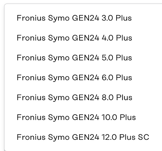

Edit: ich dachte, der Footer wird angezeigt. Es ist ein Fronius Symo GEN24 3.0 10 kW Plus.
Was ist das?
Ich finden direkt bei Fronius Datenblätter nur:
Also entweder 3kW oder 10kw.
Der 10.0 mit 10 kW. Ich habe noch nicht herausgefunden, wofür das zusätzliche 3.0 im Namen steht.
