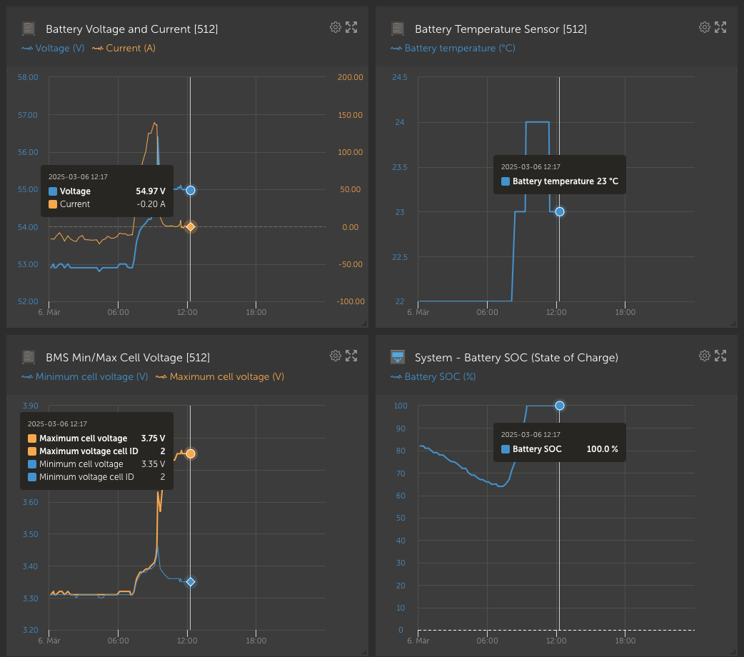

Hi zusammen,
unsere Victron Anlage läuft nun seit kurzem und ich habe mal angefangen die min/max Voltage der Zellen zu beobachten.
Installiert ist:
  • 24,64 kWp Ost/West
  • 3x Victron 5000
  • 2x 450/200 RS
  • 1x Fronius Symo 4.5-3-M (je etwas für Ost & West)
  • 2x BYD LVL Premium 15,4
Anlage läuft an sich super.
Prinzipiell gibt ja die BYD über DVCC alles an Victron vor, sodass die BYD für sich entscheidet.
Mich wundert nur, dass nun trotz mehrmaliger 100% Ladung die Zellen sich noch nicht ausbalanciert haben.
Kann ich hier was machen?
Danke!
