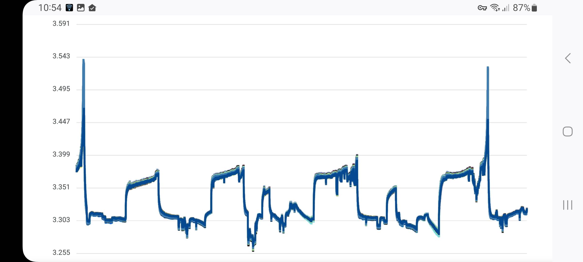

Das hier zeigt ja durchaus, dass die Alterung auch passen kann:
Habe nochmal alte Mails ausgegraben - Im September, als ich das Ticket beim Lieferanten eröffnet hatte - hatten wir einen Ladehub von 4.9kWh, jetzt sind wir bei ca. 4kWh. Aber es ist ja auch 15-20 Grad kälter - kann also ggf. noch passen.
