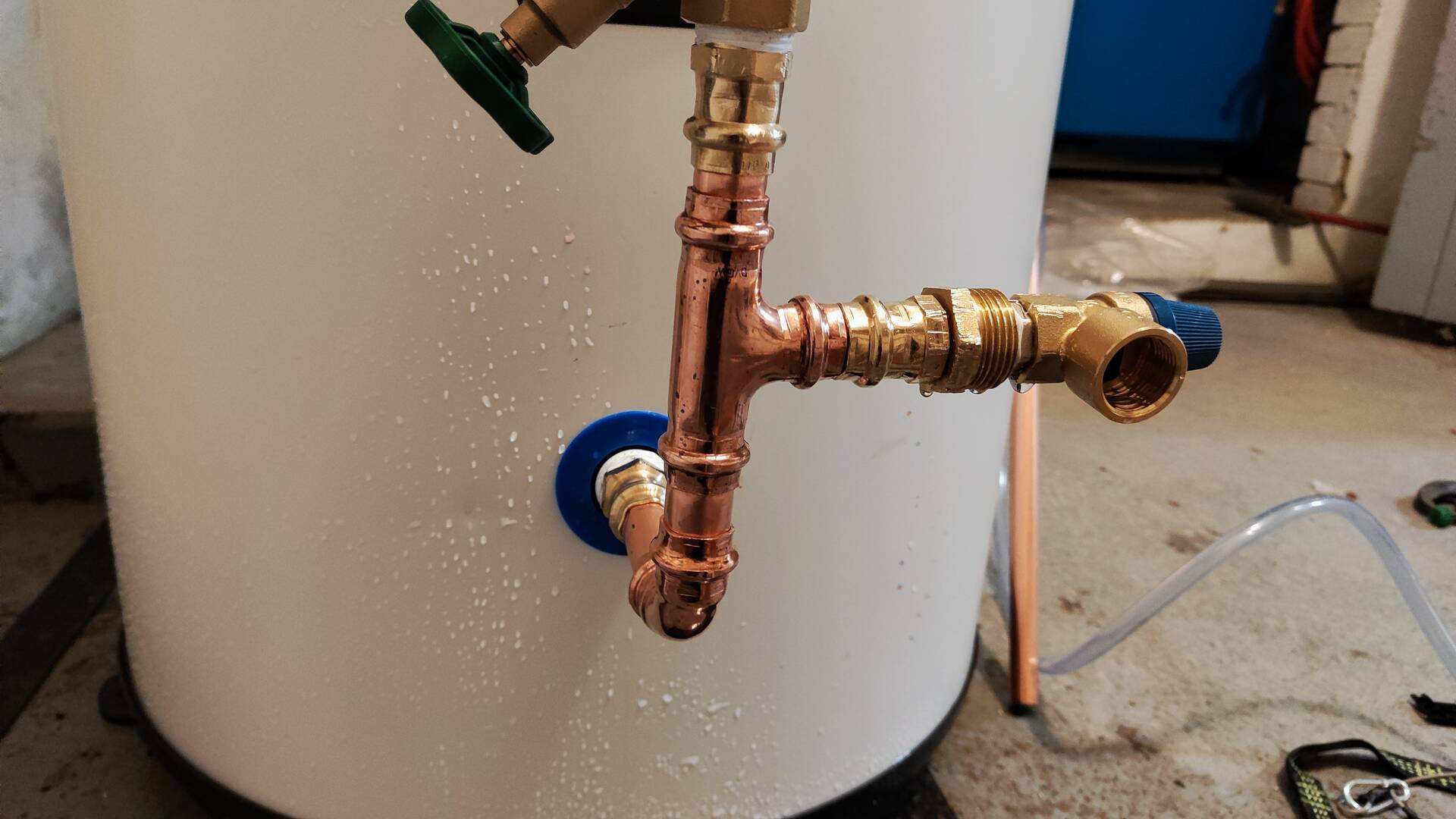

BWWP richtig anschließen
Ich habe mir eine daikin BWWP Daikin Altherma M HW 260 gekauft.
Ich habe Warmwasser und Kaltwasser einfach an die bestehende Leitung angeschlossen. Außerdem habe ich einen 1/2 Sicherheitsventil mit 6 Bar eingebaut, siehe Bild.
Meine Frage wäre ob das zum Schutz der Anlage ausreicht oder ob ich noch eine Dehnungsgefäß oder Druckminderer benötige.
Ich habe vorsichtig die Anlage mit Wasser gefüllt und Warmwasser Hähne auch aufgedreht. Dabei hab ich ein knacken gehört als die Anlage fast voll war. Ist das normal?
was sagt denn der hersteller, macht der vorgaben, zb sicherheitsgruppe?
edit: 2 minuten googlen ergab das aus der anleitung von daikin:
Seite 5
Benutzer-, Installations- und Wartungshandbuch
WARNUNGEN ZU DEN HYDRAULIKANSCHLÜSSEN
Es ist verpflichtend, am Wassereinlassrohr des Geräts ein geeignetes Gerät gegen Überdruck
anzuschrauben (nicht mitgeliefert). In Ländern, in denen EN 1487 anerkannt ist, muss das
Wassereinlassrohr des Geräts mit einem Sicherheitsgerät ausgestattet sein, das dem bereits
erwähnten Standard entspricht.
Es muss neu sein, Abmessungen von 3/4 Zoll haben und auf einen Maximaldruck von 0,7 MPa
kalibriert sein sowie mindestens einen Hahn, ein Rückschlagventil, ein Sicherheitsventil und einen
hydraulischen Lastausschalter umfassen.
Dieses Sicherheitsgerät darf nicht verfälscht werden und muss so vorgesehen werden, dass es
häufig bedient wird, um sicherzustellen, dass es nicht blockiert ist und um Kalk zu entfernen.
Das Wasser kann aus der Auslassleitung des Druckentlastungsgeräts tropfen und das Rohr muss
für atmosphärische Einflüsse geöffnet sein. Die Auslassleitung, die am Abflussrohr angeschlossen
ist, muss ein kontinuierliches Gefälle nach unten haben, und die Umgebung, in der es installiert
wird, muss frostfrei sein.
Wenn der Einlasswasserdruck größer als 0,7 MPa (7 bar) ist, ist ein Druckminderer (nicht
mitgeliefert) erforderlich, der nicht an der Hauptwasserleitung montiert werden darf.
Der minimal Einlasswasserdruck für die korrekte Bedienung des Geräts liegt bei 0,15 MPa (1,5 bar).
Schließen Sie eine Gummileitung an den Kondensatablauf an. Achten Sie dabei darauf, dass Sie dabei
nicht zu viel Kraft anwenden, damit die Ablaufleitung nicht bricht, und beachten Sie Absatz "6.6.1".
Verwenden Sie sowohl am Kaltwassereinlass als auch am Warmwasserauslass des Geräts nur
Anschlussrohre (nicht mitgeliefert), die starr und resistent gegen Elektrolyse sind.
Bei Modellen, die einen Wärmetauscher (Solarwärmetauscher) umfassen, darf der Kreislauf
1,0 MPa (10 bar) nicht übersteigen und die Temperatur darf 80°C nicht übersteigen.
Beachten Sie die Beschreibungen und Abbildungen unter „Hydraulikanschlüsse“ im Abschnitt 6.6
und „Integration in ein Solarthermiksystem“ in Abschnitt 6.7
Hi, darf ich fragen, wie die Nummer ausging? Blieb es bei dem leichten Knacken oder gab es größere Schäden?
Und: Hast du als Anschluss unten in der Kaltwasserleitung auf dem Bild eine Flachdichtung verwendet oder gehanft?
