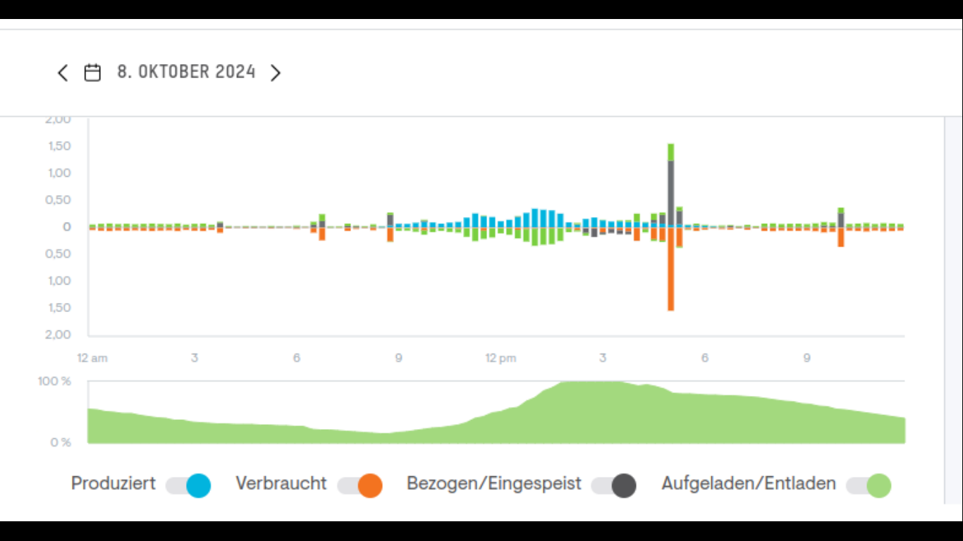

Wir können viel über sparen diskutieren. Alles richtig.
Ich hab euch mal den 8.10.24 raus gesucht.
Waren alles Regentage und die PV hat es nicht so ganz geschafft. ABER es sind Tage an denen jeder Ausschlag NUR vom warmen Wasser abhängt.
Ich will MEINEN Strom für MICH ! Wenn das nicht geht dann kann ich über kaltes Wasser und Waschlappen nachdenken.
Ich suche eine BWWP die ich durch den DLE ersetzen kann. Was haltet ihr von diesem Gerät AquaThermica 100.3.2 wandhängend 100 Liter ???
Einbauen ist kein Problem aber was ich nicht weiß ist: "Wie zum Kukuk steuer ich das Ding ?" Soll ich da ein Schalter dran bauen: "Nur einschalten wenn die Sonne scheint und 3 Std. warten" ???
