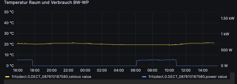

@win Ariston Lydos Hybrid nimmt sich 190W
Meine Nuos 80 hat einen variablen Verbrauch. Er steigt (ungefähr linear) mit der Wassertemperatur. Bei mir ist "Ladeschluss" bei 45°C und da braucht die Nuos am Ende 254 -262 Watt. Im Sommer komischerweise eher die 260-262 Watt und im Winter eher den niedrigen Wert. Im Winter braucht die Nuos 0,65 kWh und im Sommer 0,35 kWh pro Tag (Eine Person).
Ja, siehe Messung der letzten 24h anbei
