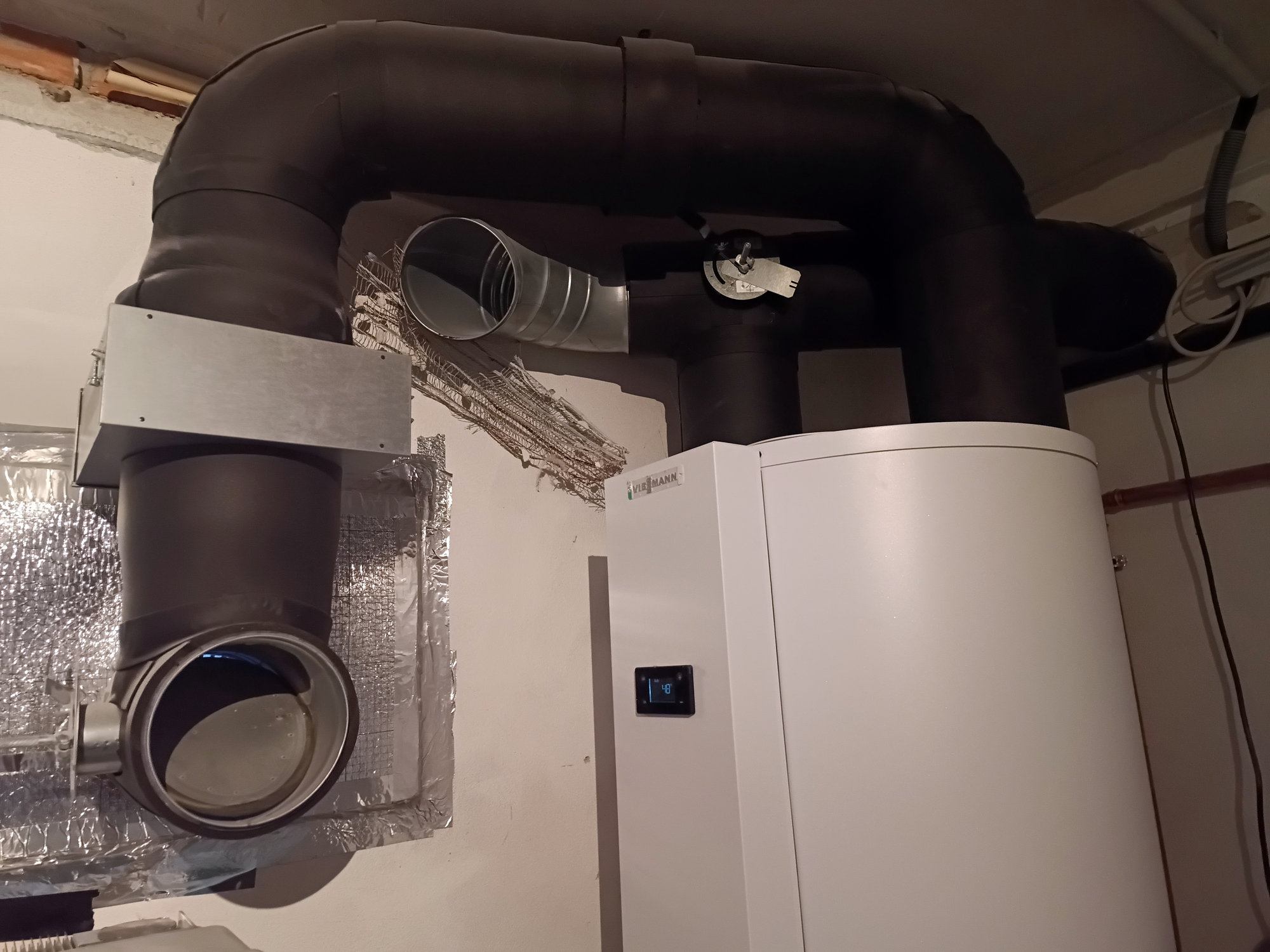

Was ich gemacht habe für die Dämmung
Wo ich gedämmt habe ist die Unterseite. XPS Platten, 80mm mit 500 kPa Druckfestigkeit (etwas fester als der 300er standard weil… 300 Liter sind viel Wasser) und darauf eine 18mm OSB Platte um das Gewicht der Aufstellfüße zu verteilen. Auf den Boden geklebt, mit Abstand zur Wand (damit die Kellerwand im Altbau da nicht gammelt wenn man feucht wäre), gestrichen mit PU-Lack um es Wasserfest zu machen. Weil im Paket genug Platte drin war habe ich den Sockel groß genug gemacht um direkt daneben noch Platz zu haben für Waschmaschine und Trockner. Die kann man afu dem Sockel besser beladen und alles ist von unten nicht so kalt. Kosten unter 100€ und ein Sockel wollten wir ohnehin. Außerdem sind die Zuluft-Rohre gedämmt, siehe nächster Punkt.
Was ich gemacht habe für die Effizienz
Die installierende Firma waren „Klimabauer“, keine klassichen Heizungsinstallateure. Nachteil: Kugelhahn statt Hahn mit Rücklaufsperre für die Wasseranschlüsse der Waschmaschine (haben wir tauschen müssen). Vorteil: Feuer und Flamme für meine etwas verrückte Idee:
Die große Frage war: Außenluft ansaugen und im Sommer mit großartigem Wirkungsgrad Warmwasser machen, aber im Winter… oder (Keller)raumluft nehmen, entfeuchten, im Winter recht effizient aber im Sommer auf 35°C Außenluft verzichten? Meine Idee: Wir machen beides!

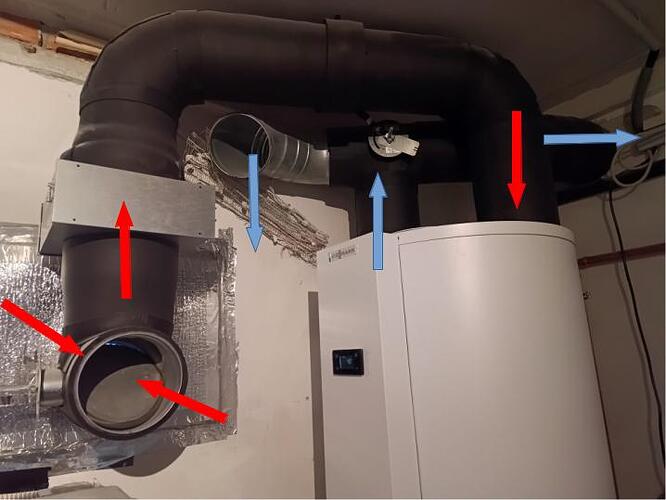

Zuluft: Aus dem Raum ansaugen oder durch das vorhandene Kellerfenster / Lichtschacht (mit Nagergitter). Beide Öffnungen kommen an ein T-Stück mit Klappe und gehen nach oben und und in einem langezogenen U-Boden auf die Zuluft des Geräts. Effiziente selbstklebende Kautschuk Dämmung, auch als Lärmreduzierung um die 200mm Wickelfalz Rohre.
Abluft: Aus dem Gerät nach oben mit den gleichen Rohren, T-Stück mit Klappe, die wahlweise die gekühlte, entfeuchtete Luft in den Raum oder durch die Kernbohrung nach außen gibt. Bonus: Die Abluft ist neben den Split Klima Außengeräten die im Winter mit „abgekühlter“ aber immer noch warmer Kellerluft und im Sommer mit gekühlter, entfeuchteter Außenluft versorgt werden.
Was ich gemacht habe für die einfache Reinigung
Dem Aufmerksamen Leser ist der Kasten über der Zuluftklappe eingebaut ist. Das ist eine Kasette mit Wiederverwendbarem Filterflies. Alle par Monate mal rausnehmen, ausklopfen, absaugen und zurückstecken. Erstaunlich wie viel Dreck man dann nicht in der Wärmepumpe hat auf der man rumklettern muß.
Betriebsmodi
Ich kann also im Sommer 35° heiße Außenluft ansaugen, filtern, Warmwasser machen. Wahlweise geht die Luft in den Keller danach, entfeuchtet und etwas abgekühlt oder sie geht wieder nach außen, wenn sie mir zu warm ist und unterstützt die Klimaanlagen.
Ich stelle im Winter um auf Raum-Inneluft, hier erzeugt der Wärmeverlust des Speichers, die Waschmaschine, der Trockner, der 29.9kW Hybridwechselrichter, eine 60 kWh Solarbatterie und der Ablauf der Dusche / Badewanne aus dem Stockwerk drüber für jede Menge Wärme die man nutzen kann. Im Umluftbetrieb oder wenn es mir zu feucht wir Abluft nach draußen, auch im Winter.
Was noch ginge
ESP32 mit potentialfreiem Relais für die Ansteuerung – in Arbeit.
Motorisierung der Klappen und smartes Ändern des Betriebsmodus. Beide klappen sind mit industrie-standard Stellmotoren nachrüstbar.
Auswertung der Daten. Ich habe Stromverbauchsdaten für alle Split-Klima Einzeln und für die BWWP einzeln, bin aber noch nicht zur Auswertung gekommen, die Sanierung des Altbaus bei dem uns die Vorbesitzer gründlich betrogen haben frißt einfach zu viel Zeit. Die Energieberaterin nannte den Energieverbrauch für Warmwasser in einem Haushalt mit 2 Grundschulkindern die gern Baden aber „erstaunlich niedrig“, also denke ich, dass diese Investition (wenige 100€) echt was rausholt.
