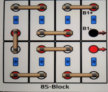

Ich bereite gerade meinen Akkublock vor, eine Frage habe ich.
Die linke Zelle unten und oben brauchen einen kürzeren Busbar
  1. Länge kürzen und neues Loch bohren, der Querschnitt von 30mm2 verkleinern sich.
  2. Neues Loch bohren der Querschnitt würde sich nur minimal verkleinern.
  3. Länge kürzen neues Loch bohren und zwei Busbars übereinander verschrauben, der Querschnitt erhöht sich.
Welche Methode macht ihr? Was ist zu empfehlen?
Danke
Wenn du die kürzt und ein neues Loch bohrst, bleibt der Querschnitt gleich.
Querschnitt ist Dicke der Busbars und Breite.
@lenny-cb
Danke, ich weis nicht warum ich immer an die Länge gedacht habe.
