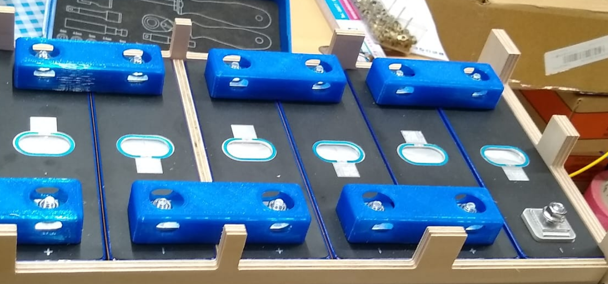

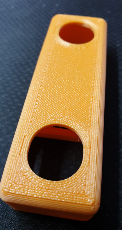

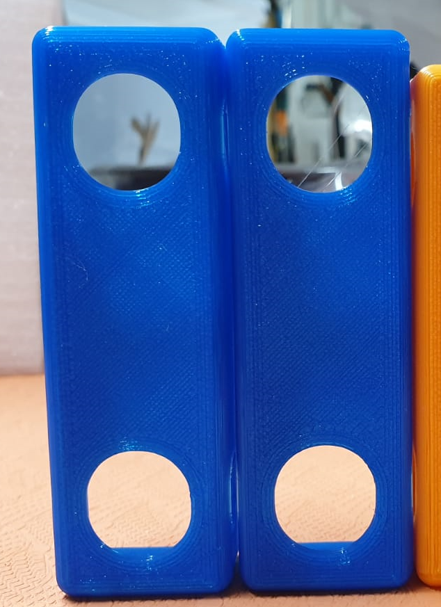

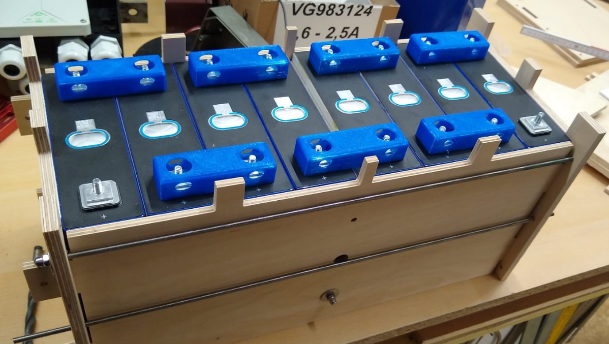

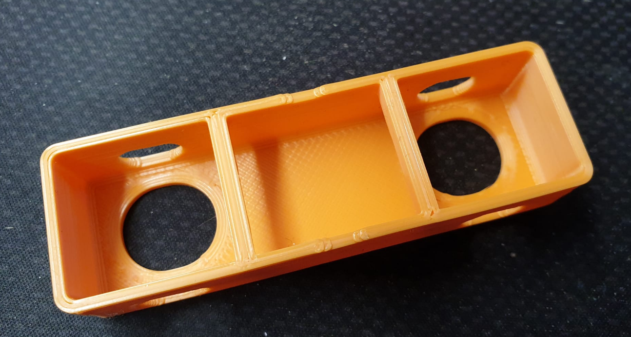

Hallohalli ... ich habe Schutzkappen für die Verbinder gedruckt ... falls jemand Interesse haben sollte.
Die Verbinder werden vor der Montage in Kappen eingeschoben und dann samt Kappe montiert und schlussendlich von oben verschraubt ...

Sieht ja schön aus.
Aber, Zellen dehnen sich beim Laden entladen aus, was mit festen Busbars zu kontaktproblemen an den Polen führt.
Das kann dann schon mal richtig heiß werden, da sind die brennbaren Schutzkappen genau das was man braucht.

was soll sich da ausdehnen, siest du die gewindestangen nicht?
ich habe bei meinem kisten lifepo mit starren busbars nach über einem moanat betrieb keine erwärmung an den busbars erkennen können
Soll ja auch länger halten wie ein Monat, ausserdem war ja auch Winter, da ist eh kaum was in den Speicher gegangen.

Hatte ich mir auch schon überlegt mit dem drucken... hast die Daten bei https://www.thingiverse.com/ veröffentlicht?

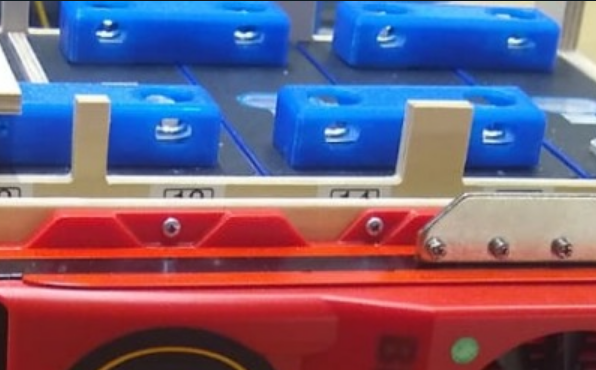

1. Aber wie bekommst die da rein?
2. warum schaut deine Kiste oben aus wie eine Ritterburg?

Mit festen Busbars wirst du immer etwas Bewegung haben, auch wenn du mit Schrauben verspannst.
Es verschiebt dir die Busbars auf den Polen und wenns nur ein paar hunderstel sind. Irgendwann wirst du dann dort ein hotspot haben.
Und dann macht sich so ein 3Druckteil ganz gut.
das sehe ich nicht so
der anpressduruck auf die busbars bleibt ja weiterhin erhalten selbst wenn es diese verschieben sollte.
das sehe ich nicht soNa dann lese mal Erfahrungen im Nachbarforum, da haben dann die ganz schlauen nach ihren ersten Problemen Federscheiben installiert.
Das löst das Problem nicht, das verschiebt das Problem nur etwas nach hinten.

Aber, Zellen dehnen sich beim Laden entladen aus, was mit festen Busbars zu kontaktproblemen an den Polen führt.Ist PLA ... laut s-polytec.de "PLA Filamente sind nicht brennbar"
Die Holzkiste unterstützt die Sache dann noch etwas.
Die Akkus sind fest verpresst ... die Busbars haben eine Dehnungswölbung, für den Fall, dass doch mal nen klein wenig sich was dehnen möchte ...
...ausserdem war ja auch Winter, da ist eh kaum was in den Speicher gegangen.Hab den Ladestrom auf 100A begrenzt .. .und die lagen auch die letzten Tage bereits an ... Nachts geht er auf rund 40% leer ... tagsüber läd er wieder auf 100% auf
Hatte ich mir auch schon überlegt mit dem drucken... hast die Daten bei https://www.thingiverse.com/ veröffentlicht?Eben hoch geladen https://www.thingiverse.com/thing:5351342
1. Aber wie bekommst die da rein?Haben sich bei mir problemlos von untern rein schieben lassen
2. warum schaut deine Kiste oben aus wie eine Ritterburg?Ich bin von adeligem Blute 🤣 ... ne scherz ... normales Blut ... auf die Kiste kommt noch ne zweite Kiste mit Akkus ... das sind die Positionierer, damit nix wegrutscht
