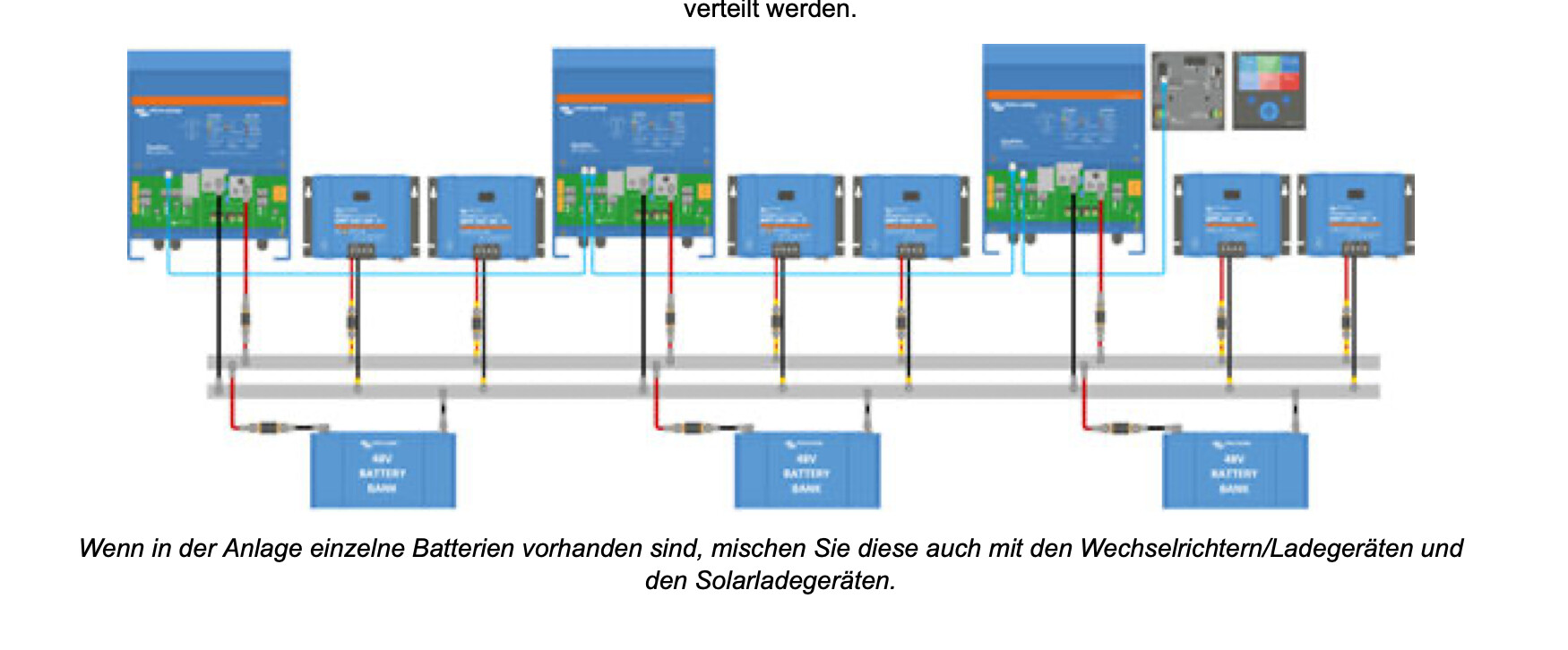

wir haben eine Victron Anlage geplant mit 6 Wechselrichtern 3-phasig. Es würden 6 Akkus angeschlossen. Alles wird über drei verbundene Victron Distributor Busbars angeschlossen.
Jetzt habe ich überlegt, sollte man alle Eingänge (6x WR und 6x vom Akku) auf den Busbar absichern (also mit 12 Sicherungen) oder ist es ausreichend am Busbar nur die 6 positiven Busbaranschüsse zum Akku abzusichern.
Eigentlich würde der Strom ja dann bei der 12 Sicherungen Variante jeweils immer über zwei Sicherungen laufen, mit seinen entsprechend höheren Verlusten (Widerstand).
Danke für eure Meinung dazu..
Wäre echt praktisch wenn Victron da Infomaterial hätte.
https://www.victronenergy.de/upload/documents/The_Wiring_Unlimited_book/43562-Wiring_Unlimited-pdf-de.pdf Seite 34

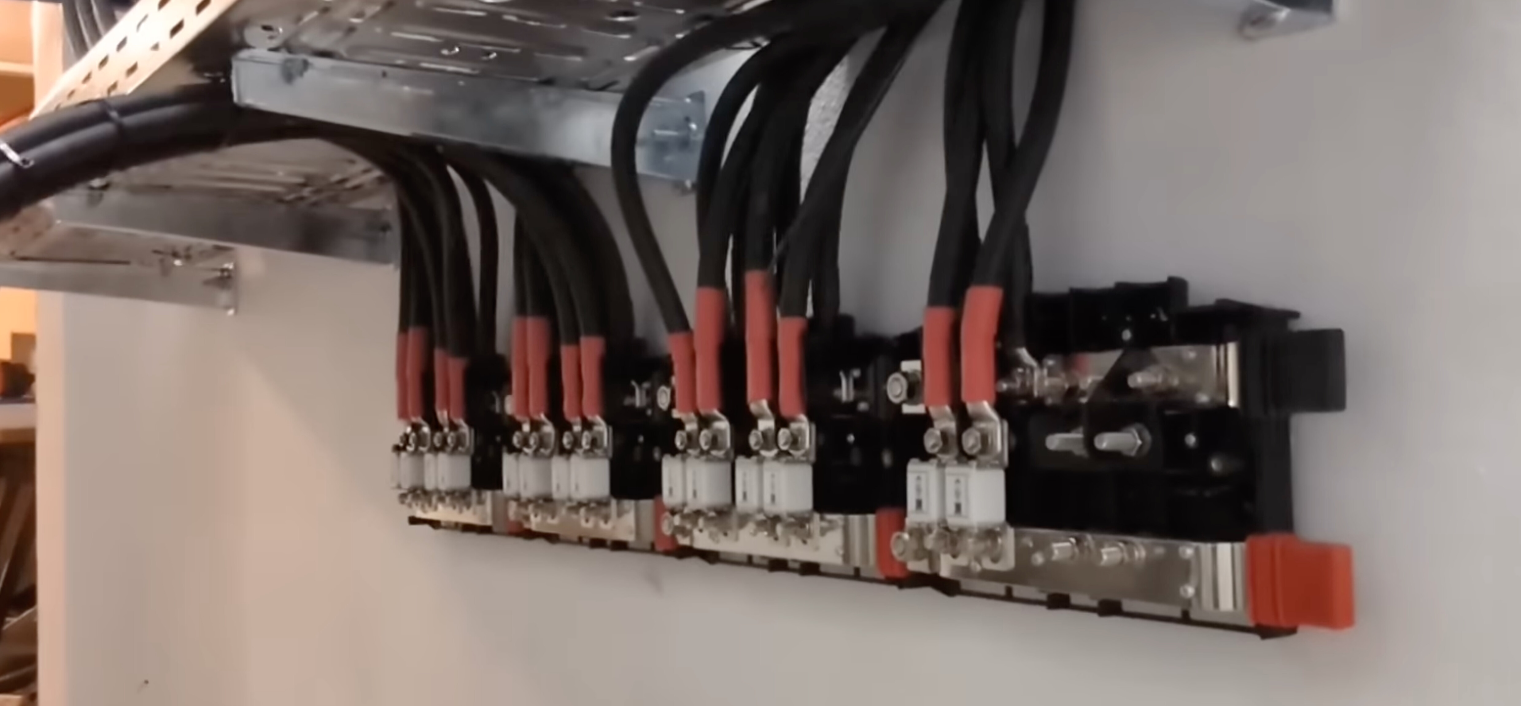

Hier sieht man es gut bei 8 Akkus und 3 WR. Ist aus einem Video von “Meine Energiewende” bei YT.
3 Teslas.. kein Witz :rofl:
Jeder Verbraucher (Akku und Wechselrichter) erhalten natürlich eine Sicherung.

NH-Sicherungen sind bei Gleichspannungen >24V und bei Strömen> 50A die sicherste Wahl.
Wer auf Nummer sicher gehen will, sollte gerade bei 48VDC Sicherungen einsetzen, die hohe Gleichspannungen sicher trennen. Dazu vermisse ich Notfall-Trenner und die Sicherung soll werkzeuglos auswechselbar sein.
Und die Lösung kann so preiswert sein.
Alle Bedingungen erfüllen NH-Lastsicherungsrennschalter für 3-Phasenschienensysteme in den Größen NH00 oder NH01.
Neue Sicherungslast Trennschalter für 3 Phasen gibt's ab 70€. Also Sicherungshalter und Trennschalter für z.B. 3x Multiplus in einer Einheit.
3 NH000-Sicherungen 100A mit einem DC-Trennvermögen von 250V kosten ca. 15€ (!). Ein 5fach-Sammelschienen-System mit 100mm² (hier 2x Masse und 3x Plus) ist heutzutage in jedem Hausanschlusskasten verbaut.
Für die 48VDC-3-Phasen-Applikation werden die drei Phasen-Schienen kurzgeschlossen und auch die eigentliche für N und PE vorgesehenen Schienen für die Masse werden miteinander verbunden.
Alle Komponenten sind Industrietauglich und können gut auch gebrauchen gekauft werden
