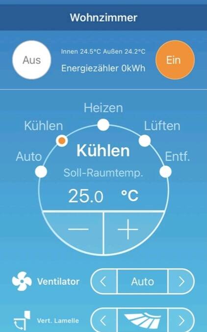

Soweit ich weiß arbeiten @win seine Innengeräte ohne WLAN. Zum Anfang des Themas hatte ich die Thematik schon angesprochen, dass es über WLAN Adapter und App einige Funktionalitäten gegenüber der Fernbedienung fehlen. Über WLAN soll wohl Silent und ECO nicht funktionieren. Kann das jemand bestätigen? In der Bedienungsanleitung der Smart M-Air-App sehe ich auch keine Erklärung zu Silent und ECO.

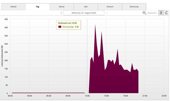

Die Klimanlage wurde heute innerhalb von knapp 3 Stunden von 2 Leuten installiert. Statt Kondensatpumpe wurde ein zusätzlicher Kondensateinlauf beim Abfluss Waschmaschine und Wäschetrockner eingebaut. Damit sollte der Kondensatabfluss dauerhaft ohne Probleme funktionieren. Von der Lautstärke bin ich zufrieden. Auf Stufe 1 hört man nix, bei 2 ist es noch sehr leise. Wenn die Differenz zwischen tatsächlicher Innentemperatur und Zieltemperatur zu groß wird (heute schon bei 1,5°), dann läuft das Innengerät mit ziemlich viel Power (vermutlich Stufe 3 oder 4) im Automatikmodus. Wer also Lautstärke vermeiden möchte, der muss die Anlage rechtzeitig starten oder vielleicht sogar durchlaufen lassen. Bei größerer Temperaturdifferenz steigt auch der Stromverbrauch stark und teilweise beträgt die Leistung etwa 1 kW. Bei geringer Differenz geht die Leistung bis auf etwa 300 W zurück. Diese Werte habe ich aber nicht laufend beobachtet. In den kommenden Tagen werde ich die Anlage über ein Shelly betreiben, dann sehe ich die Klimanlage auch als Verbraucher im Sunnyportal von SMA.

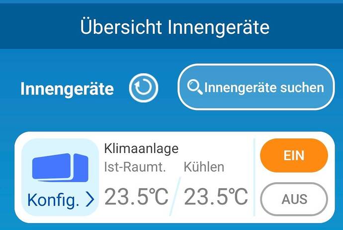

Bei der Installation der App bin ich nicht am Ende angekommen. Den lokalen Zugriff habe ich einrichten können. Bei der Variante Zugriff Internet bin ich bis zur Registrierung gekommen, leider habe ich keine Bestätigungsmail erhalten und somit komme ich nicht weiter. Kann mir da jemand helfen? Vielen Dank.
Die App mit Zugang Internet ist jetzt eingerichtet. Die Bestätigungsmail lag im Spam-Ordner.
Die Leistung sinkt mit der Zeit stark ab. Am Anfang muss die Anlage noch viel gegen aufgewärmte Wände und Einrichtungsgegenstände ankämpfen. Was man aber auch immer schauen kann: Ob man die Anlage dazu bewegen kann, weniger hohe Leistung zu fahren und ob das hinreichend ist. Wir stellen z.B. die Soll-Temperatur nur immer knapp unter die Ist-Temperatur. So arbeitet die Single-Split am Anfang nur bei 300-350 Watt. Nach 2-3 Stunden geht sie dann auf 120 Watt runter. So läuft sie dann auch über Stunden weiter und mitunter taktet sie dann auch.

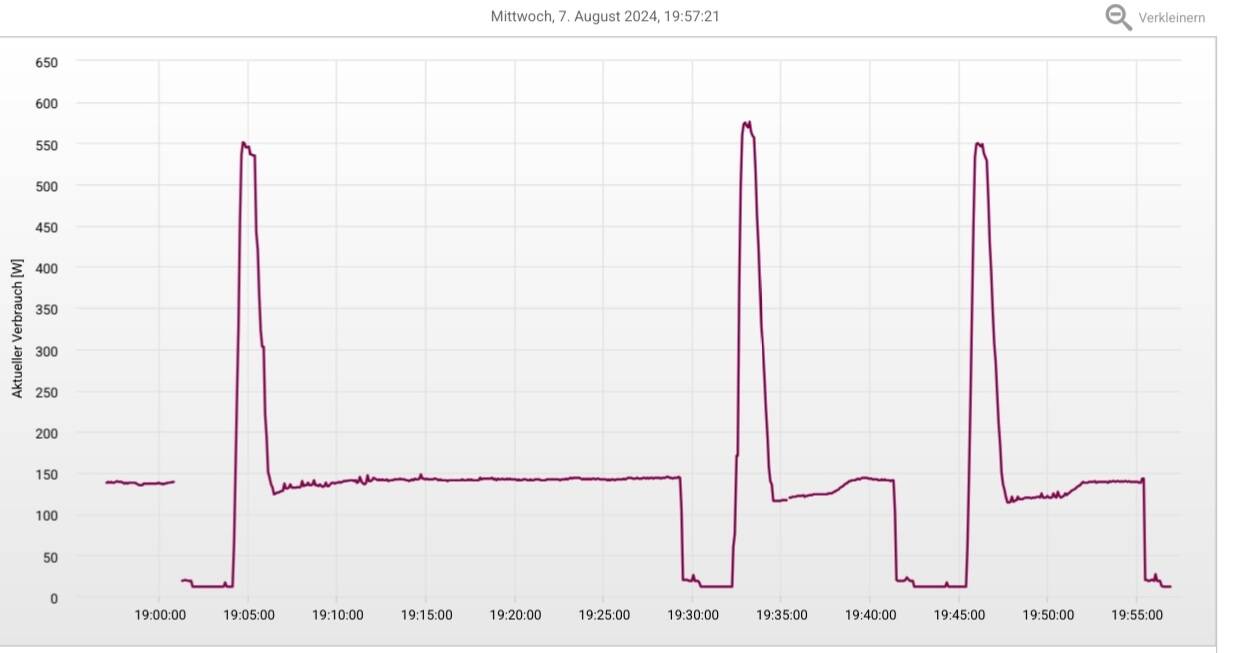

Ich habe heute mal die Anlage laufen lassen bei relativ geringen Außentemperatur von 22 bis 23 Grad. Mein Wochentimer habe ich heute per App programmiert. Man kann wohl je Wochentag 3 verschiedene Einstellungen vornehmen. Meine Anlage soll Stand heute von von 9 bis 20 Uhr laufen. DIe Innentemperatur am Gerät war relativ konstant mit 22,7 bis 22,5. Zieltemperatur war immer 22,5. Damit war also DeltaT zwischen Außentemperatur, Innentemperatur (gemessen fast unter der Decke am Gerät) und der Zieltemperatur äußerst gering. Alle Zimmertüren zum Flur waren geöffnet. Über den gesamten Tag hat die Anlage nur einmal getaktet. Ansonsten konstanter Verbrauch von 115 bis 108 W. Der Lüfter lief auf Auto und wahrscheinlich kleinster Stufe. Den Verbrauch messe ich über Shelly, welche relativ genau sind. Das einmalige Ein/Aus hatte wahrscheinlich als Ursache, dass zu einem Zimmer die Tür zum Flur kurzzeitig geschlossen war und die Klimaanlage dann im niedrigsten Betrieb trotzdem zuviel Kälte produziert hatte. Bei größeren DeltaT zwischen AT, IT und Zieltemperatur sollte es einen etwas höheren Verbrauch geben, aber wenig "Gefahr" für ein mögliches Takten. Insgesamt ein zufriedenstellende erstes Ergebnis.

Unsere Erfahrung bisher. Wir können unser Bungalow nachts durch angekippte Fenster sehr gut Querlüften. Letzte Nacht AT (06.00 Uhr) 16°. Dadurch Abkühlung im Haus von ca 22,5° auf 21,5°. Wochentimer App Klimagerät Betrieb heute 12.00 bis 20.00 Uhr. Zieltemperatur 23,5° (gemessen unter der Decke am Innengerät). Raumtemperatur etwa 22 bis 22,5° bei max Außentemperatur 30°. Stromverbrauch 1,7 kWh, dadurch ca. 10 kWh Kälteleistung (geschätzt). Gegen 18 Uhr Beginn Takten. Insgesamt etwas zu kühl im Haus.
Morgen stelle ich um auf Zieltemperatur 24°. Weiterhin verkürze ich auch Laufzeit von 12.00 bis 18.00 Uhr.
Zum Takten. Wenn zuviel Takte je Zeitraum gibt es den Hinweis von @Win zwecks Trägheit den Sensor in Styropor verlegen. Dies werde ich auch noch umsetzen und probieren. Weiterhin besteht die Möglichkeit über die App drei verschiedene Start und Stopp einzugeben. Somit Betrieb z.B. 08.00 bis 12.00, dann 14.00 bis 17.00 und 19 bis 21.00 Uhr. Dies sollte man unter dem Aspekt der Behaglichkeit in Abhängigkeit der Speichermasse (Wände, Decke, Estrich) individuell entscheiden.
