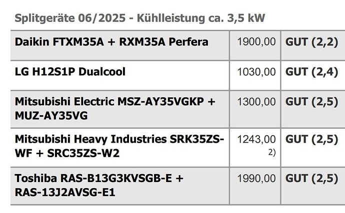

Worin unterscheiden sich jetzt zum Beispiel die A+++ Daikin, die du oben gepostet hast, von den Top 5 der Stiftung Warentest, die ja zum Teil deutlich teurer sind?

Bei Stiftung Warentest in Sachen Split-Klimas bin ich übrigens recht skeptisch. Die testen da irgendwas, was sicherlich auch Sinn macht. Aber die wirklich relevanten Sachen, die fürs Heizen wichtig sind, da haben die in meinen Augen zu wenig Kompetenz oder zu wenig praktische Erfahrung. Sowas kann man nicht im Labor testen, da müsste mal ein Tester sich so ein Teil zu Hause einbauen und erkennen, worauf es wirklich ankommt und erst daraufhin einen sinnvollen Test entwickeln.
