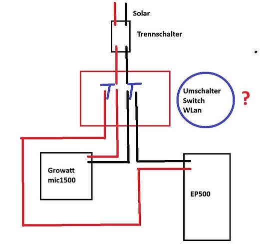

ich bin dabei meine Bluetti EP500pro mit 2 Solarstrings zu laden. 1 String mit 3 Aiko Modulen läuft bereits perfekt.
Nun bin ich dabei den zweiten String aufzubauen, suche aber einen "automatischen" Umschalter, um den String zwischen EP500pro und einem Growatt Wechselrichter umzuschalten. Ziel ist es, wenn der Akku der Bluetti voll ist den 1 String auf den Wechselrichter von Growatt umzuschalten und so den Überschuss für die Grundlast im Haus zu nutzen. Wenn der Akku der Powerstation dann z.B. unter 50% sinkt, soll der Umschalter dann wieder den String auf die Powerstation umschalten.
Ich habe nebenan einen RasPi 5 mit Homeassistant laufen, die EP500pro ist per MQQT eingebunden und kann ausgelesen werden. Ich würde dann nach Testphasen die Umschaltung in HomeAssistant je nach Auslastung automatisiert schalten wollen. Jeder String hat rund 1200W und die EP 500 pro kann 2x1200W verarbeiten. Im Winter würden dann beide Strings grösstenteils an der Powerstation hängen, im Sommer ist aber zu viel Leistung übrig, daher der Umschalter.
Im Anhang mal ein einfaches Bild mit Paint, wie ich es plane. 1-0-2 Umschalter mit Hand gibt es genug, ich suche eine WLan/BT Version.
Vlt. hat ja einer der Experten hier schon etwas Ähnliches umgesetzt, bzw. kann mir sagen, wo ich einen passenden Schalter/Leistungsschütz/Relais? finde

Moin, solche Schütze für DC sind nicht gerade günstig, da sie ja einen Schutz für die entstehenden Lichtbögen brauchen.
Da sind weitere Module zusätzlich deutlich günstiger.

es hängt von der Spannung ab, bis 110V DC sind normale Schütze kein Problem (wenn man mal ins Datenblatt schaut)
Dieses Schütz kann das gewünschte bis 12A bei 110V DC wenn es wie im Beispielplan plus und minus gleichzeitig schaltet.
(Es schadet aber nicht zwei Schütze hintereinanter zu schalten, dann geht man auf Nummer sicher)

@brinki Bei drei Modulen in Reihe mit Leerlaufspannung 40V + Temp Koeffizient können hier Spannungen von eher 130-140V vorliegen mit einem Strom von 13-14A.
Ich würde gerade bei Sachen die ggfs unter Last schalten eher ein wenig mehr Puffer einberechnen und dann ist man hier leider schnell bei mehreren hundert Euro.
Für DC Strings würde ich die genannten aber nicht empfehlen (zumindest nicht häufiger unter Last schalten), da Sie dafür nicht unbedingt ausgelegt sind.
@mhltheone leider wurden die tatsächlichen Daten nicht genannt, die Schütze sind natürlich entsprechend der Tatsächlichen Anforderungen auszuwählen. Reserve schadet auch nicht, besonders wenn die Dinger in ein Gehäuse gesteckt werden.
Jedes Siemens Schütz hat im Datenblatt die Werte für DC stehen.
Ich würde die Gebrauchskattegorie DC-1 ansetzen-> Schwach induktiv (eher Kapazitiv von Seiten des Umrichters) und auf max 80% auslegen.
Andererseits kann man evtl auch die Module fest an beide Geräte hängen und den Growatt einfach per Software oder Digitaleingang deaktivieren

In deinem Fall kannst Du tatsächlich ein ganz normales "billiges" AC Installationsschütz nehmen.
Selbst wenn Du 500V DC schalten würdest.
Und ich würde nicht mal 2-polig umschalten.

Wenn deine Bluetti voll ist und du umschalten möchtest, hat die Bluetti die Leitung schon runtergeregelt und du musst nicht mehr unter Last schalten. Auch das auf schalten auf den WR beginnt ja nicht unter Volllast, der misst und prüft ja erst ob alles OK ist. Rückwärts sieht das anders aus, wenn du unter Volllast vom WR wieder zur Bluetti schalten willst... Da könnte man den WR kurz vom AC trennen und schon ist wieder keine Last mehr auf der DC Seite.
