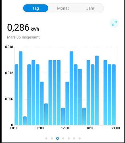

ich weiß nicht was du für einen Kühlschrank hast. Aber meiner hat letztes Jahr knapp über 80kWh verbraucht. Ein Bosch, ca. 4 Jahre alt. Abwärme wird so bei 25 Watt liegen. Mal so geschätzt. Setz deine Frau auf einen Kanister statt aufs Sofa. Der menschliche Körper sollte gut 100 Watt abgeben. und kauf dir einen neuen Kühlschrank. Und die Abwärme bitte nur im Sommer nutzen, weil im Winter geht sie sowieso nicht verloren.

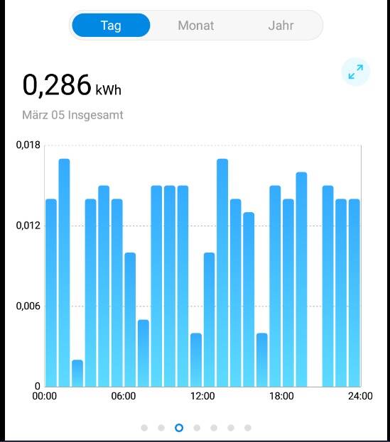

Der 24 Stunden Verbrauch einer 400 Liter Gefriertruhe. Ich denke die Truhe ist so 5-6 Jahre alt.
