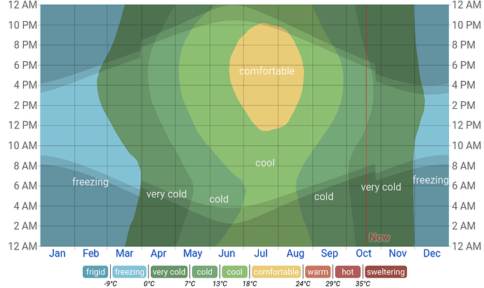

PS: Naja, die Monate in denen mit hoher Wahrscheinlich gar nicht geheizt wird sind von Mitte Juni bis Mitte August, d.h. 2 Monate (siehe Anhang). Klar könnte man für die zwei Monate den 750l Tank auch kalt werden lassen und noch einen kleineren zusätzlichen Tank fürs Brauchwasser einbauen. Aber das wäre denke ich die Sache nicht wert. Der große Tank is gut isoliert und ich lasse ihn im Sommer sowieso nur auf max. 45 Grad warm werden. Ich denke die Verluste sollten sich da in Grenzen halten. Wir hatten in einer vorigen Wohnung (die wir während des Ausbaus gemietet hatten) einen 300 Liter Boiler und da war der Verbrauch jetzt nicht wesentlich anders.
