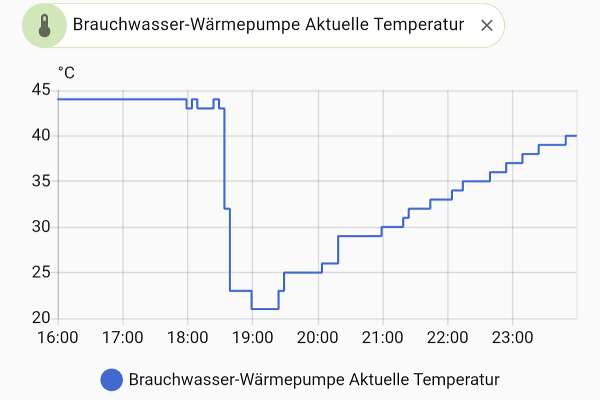

Wir haben die BWWP wesentlich größer gewählt als vorher mit Gas. Hatten auch einen 160l Tank auf 55° und jetzt eine BWWP mit 270 Litern auf 50°. Es dauert halt einfach sehr lang bis das Wasser wieder warm ist wenn man nur im Wärmepumpen-Modus ohne Heizstab arbeitet. Sobald da Mal jemand badet (überwiegend ich…) kann man danach maximal noch 1x Duschen und dann wird's schon kalt. Fährt man natürlich 55 oder 60°, mag das ganze wieder anders aussehen.

Das Diagramm zeigt übrigens ein ziemlich heißes Vollbad, nachdem das Wasser schon auf unterster Temperatur war. Die WP wäre also sowieso bald angesprungen. Aber da sieht man halt die Problematik. Man hätte höchstens direkt danach noch duschen können. Im Alltag können wir uns damit aber sehr gut arrangieren. Wenn die Kinder mittwochs vom Schwimmunterricht kommen und danach beide duschen gehen, kann man halt davor und danach nicht baden. Möchte man das nicht, muss man mehr Volumen oder höhere Temperaturen nehmen. Dann sind Durchlauferhitzer aber vielleicht die bessere Wahl.
