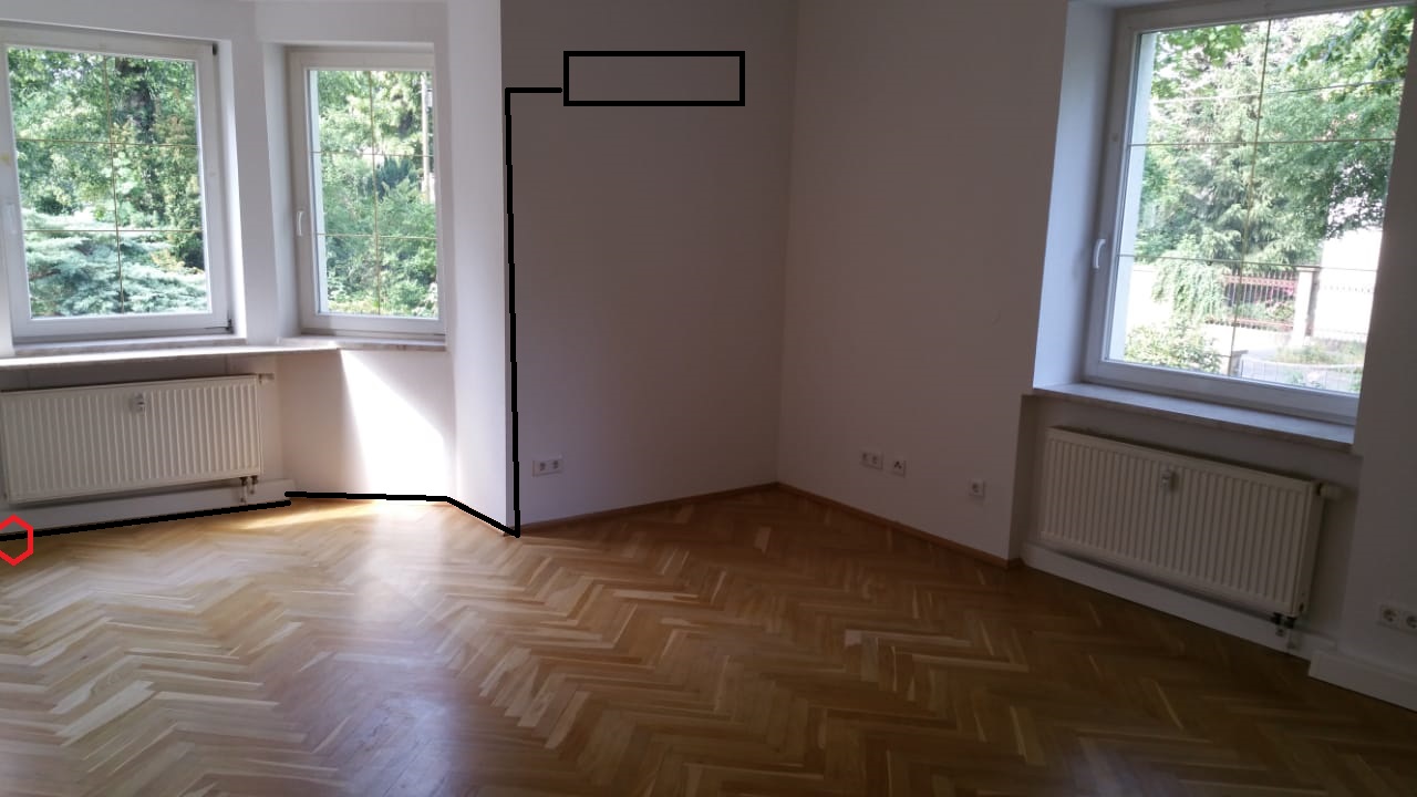

sagt mal braucht es eine extra Kondensatpumpe wenn die Klima (zum heizen) wie im Rechteck dargestellt aufgehangen wird und der Aussendurchbruch (unten links) im roten Sechseck erfolgt? Es sollte doch hierbei der Schweredruck des Wassers völlig ausreichen oder? insgesamt sind ungefähr 2,5m flache Strecke zu überwinden.

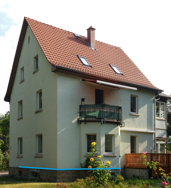

Und wo gibt es eigentlich METALL oder NE Metallrohre zu kaufen wenn die Klimaleitungen an der Hausaussenwand entlang geführt werden sollen? Diese müssten dann ja einen ca. 70 ID haben. Die Plastikkanäle sehen nicht wirklich schön aus..;-/
Ich würde "auf/bzw. entlang" dem verzinkten Blech überm Sandstein lang gehen und bräuchte dafür ein Steckbares Rohr mit eben einer passenden Wanddurchbruchsverkleidung. In Plastik gibts das alles aber für andere Materialien habe ich leider noch nichts gefunden.

ps: Bei 3er Multispliteinheiten macht ihr dann drei 65mm Durchbrüche zum Aussengerät oder ein 180(?)er Loch um alle über eine Kernbohrung nach außen zu führen? Für 180mm hab ich allerdings noch überhaupt nix gefunden..
bei Abwasser in Gebäuden heißt es nach meinem Wissen mindestens 3% Gefälle. Das Kondensat der Klimaanlage ist nicht so aggressiv wie das von Gastermen. Häufig habe ich umsetzungen mit Kupferrohren gesehen, die sehen auch noch Schick aus. In der Wand dann klassisches PVC damit keine Kältebrücke/Taupunktverschiebung entsteht.
Rechne Mal eine Kondensatpumpe. Denk dran das die gut Geräusche macht
Spreche aus Erfahrung. Ich hab meine 3 Splitgeräte alle einzeln verlegt.
Kannst du die kondensatleitung nicht einfach nach hinten raus und mit bogenstück auf die Wiese Tropfen lassen?
Die Kondensatleitungen würde ich direkt da raus tropfen lassen, wo der Wanddurchbruch gemacht wird. Die muss nicht bis zum Außengerät gehen. Der Wanddurchbruch muss leichtes Gefälle nach außen haben.
Als Rohr würde ich mal verzinkte Dachrinnenfallrohre angucken. Denk dran, die mit leichtem Gefälle zu verbauen, das eventuell entsprechende Feuchtigkeit raus läuft.

Also ich wollte halt alle drei Klimastränge an einer einzelnen Aussenbohrung raus laufen lassen (wo dann auch direkt das AG steht). Daher auch die Frage wie gross die sein müsste oder ob es lieber drei 65er Bohrungen sein sollen.
->Ich will auf Höhe des Innengerätes nicht unbedingt durch die Aussenwand bohren da man an der Fassade die Ablaufbohrungen sehen wird. Daher die Frage ob es reichen würde den Kondensatschlauch einfach durch die Zentralbohrung (rotes Sechseck)raus zu legen. Für mein Verständnis sollte doch der Wasserdruck locker reichen das dass Kondensat raus gedrückt wird oder?
Ich gehe davon aus das die Kondensatleitung ca 7mm Durchmesser hat?
Das Fallrohr ist ne gute Idee - wobei mal ne praktische Frage . Bei ca. 3 Grad Neigung gehen doch Tropfen aufgrund Adhäsion eh nicht raus oder? Ich hätte das Rohr dann lieber angebohrt und dann die Bohrungen rostsicher konserviert. Dann kann der Dampf wieder raus. Oder wie würdet ihr das praktisch machen?
Ja wenn du da am roten Sechseck nach draußen gehst und den Schlauch da draußen gleich enden lässt, benötigst du keine Pumpe.
Ich würde wahrscheinlich erstmal probieren einfach nur am 90 Grad Bogen ein etwas größeres Loch zu machen. Dann sind die beiden Enden offen und zusätzlich hast du das Loch in der Mitte. Nur wenn sich dann immer noch viel Feuchtigkeit sammelt, würde ich weitere Löcher bohren... oder eben leichtes Gefälle.

Das mit dem Fallrohr würde schon auch gehen aber sieht halt weiterhin auch nach Fallrohr aus. Gibt es nicht 2teilige Flachkanäle wo das Unterteil festgeschraubt und das Oberteil dann rein geclipst wird? Oder zumindest generell Flachkanäle aus AL oder verzinkt?
