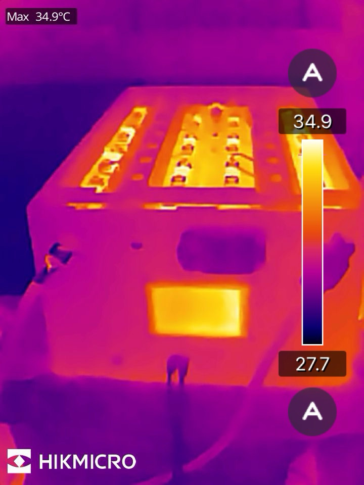

Seltsam nur, am WR und in beiden BMS ist max. Charge auf 50A limitiert. Beide Batts laden mit je 30A ?? PV Leistung ist mehr als genug da.
Alle 32 Zellen haben ein max Abweichung von 0,004V - mal schauen was ab 3,45V passiert, ab da beginnt das Balancing.
gut möglich, das habe ich aus einem Deye Manual herauskopiert und den Sontheimer eingefügt
wie kalt ist die Batterie?
26°C - sagen die BMS, die 30A stimmen rel. genau mit dem Zangenampermeter überein.

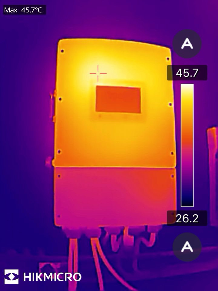

Ach, Belastungstest (eAuto laden + Backofen) lief gut, 260 A aus 2 EEL V4, ca. 14 kW AC
blieb alles recht kühl, Lüfter (die kleine Kreissäge) könnte leiser sein.
