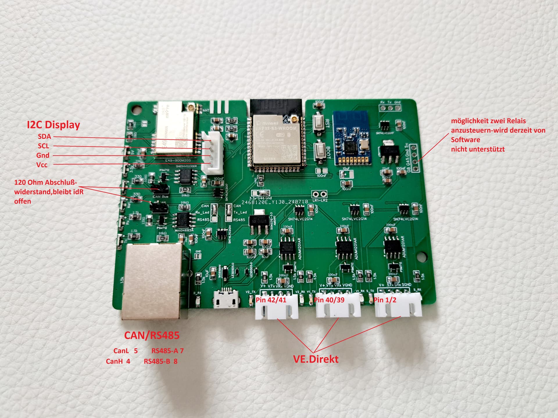

Ich habe vor einigen Monaten ein DTU gekauft. Nun wollte ich mein Victron Laderegler und meinen Victron Smart Shunt an die vorhandenen VE.Direct Buchsen anschließen. Das DTU Board hat die letzte version OpenDTU-OnBattery drauf.
Ich habe mir inzwischen einige VE.Direct Kabel angefertigt. Alle Kabel
funktionieren mit einem Laderegler von Victron Mppt 150/35
Problemlos auf der Linken Ve.Direct Buchse (Pin 42/41). Auf der
Mittleren (Pin 40/39) und rechten (Pin 1/2) Ve.Direct Buchse
bekomme ich keine Daten aus dem Victron Laderegler. Am Ve.Direct Kabel
liegt es auf jeden Fall nicht. Sonnst würde es ja an der
Linken (Pin 42/41) Ve.Direct Buchse auch nicht funktionieren. Den
Laderegler würde ich ja an der Linken (Pin 42/41) Ve.Direct Buchse
auch angeschlossen lassen. Das wäre das kleinste Problem. Für mich ist
aber wichtig, dass ich mein Victron Smartshunt (500A/50mV)
auf der DTU zum laufen bekomme. Ich bekomme an keiner der drei
Ve.Direct Buchsen eine Datenverbindung zum SmurtShunt hergestellt.

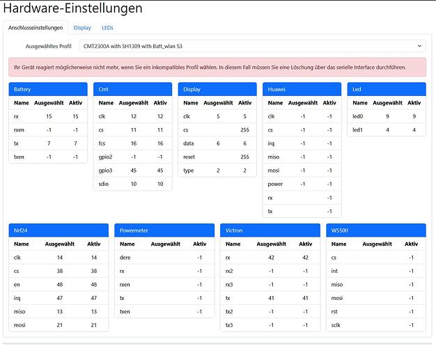

Im Web-Interface habe ich die Batterieschnittstelle aktiviert und auch
Victron Smurtshunt über Ve.Direct angewählt.
Es besteht keine Verbindung zum Smartshunt !! Ich vermute, dass mit
der pin_mapping.json Datei etwas nicht in Ordnung ist.
Leider Kenne ich mich damit nicht aus. Ich habe die entsprechende
pin_mapping.json Datei, zu dem Board mitbekommen.

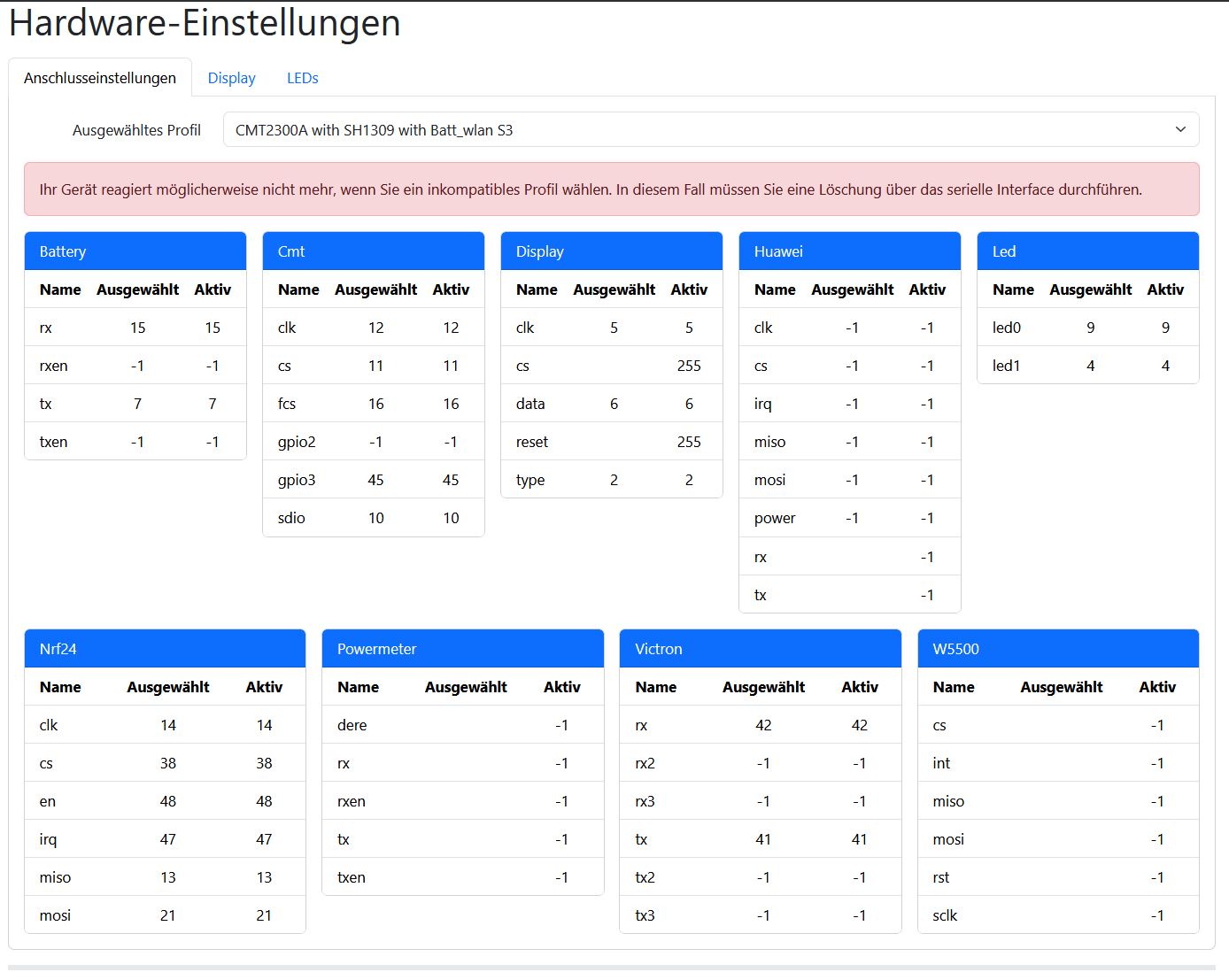

Unter Hardwareeinstellungen der DTU wird für die entsprechende
pin_mapping.json Datei das Profil ""CMT2300A with SH1309 with
Batt_wlan S3"" angezeigt.
Ich hoffe, dass die pin_mapping.json Datei auch die richtige für das
Board ist !! Vielleicht könnt ihr mir ja beim umstricken behilflich sein, so dass es funktioniert.
Vielen Dank für eure Mühe im voraus !!

die pin_mapping.json sieht so aus:
"name": "CMT2300A with SH1309 with Batt_wlan S3",
"nrf24": {
"miso": 13,
"mosi": 21,
"clk": 14,
"irq": 47,
"en": 48,
"cs": 38
"cmt": {
"clk": 12,
"cs": 11,
"fcs": 16,
"sdio": 10,
"gpio2": -1,
"gpio3": 45
"huawei": {
"miso": -1,
"mosi": -1,
"clk": -1,
"irq": -1,
"power": -1,
"cs": -1
"eth": {
"enabled": false,
"phy_addr": -1,
"power": -1,
"mdc": -1,
"mdio": -1,
"type": -1,
"clk_mode": -1
"victron": {
"rx": 42,
"tx": 41,
"rx2": -1,
"tx2": -1,
"rx3": -1,
"tx3": -1
"battery": {
"rx": 15,
"rxen": -1,
"tx": 7,
"txen": -1
"led": {
"led0": 9,
"led1": 4
"display": {
"type": 2,
"data": 6,
"clk": 5
