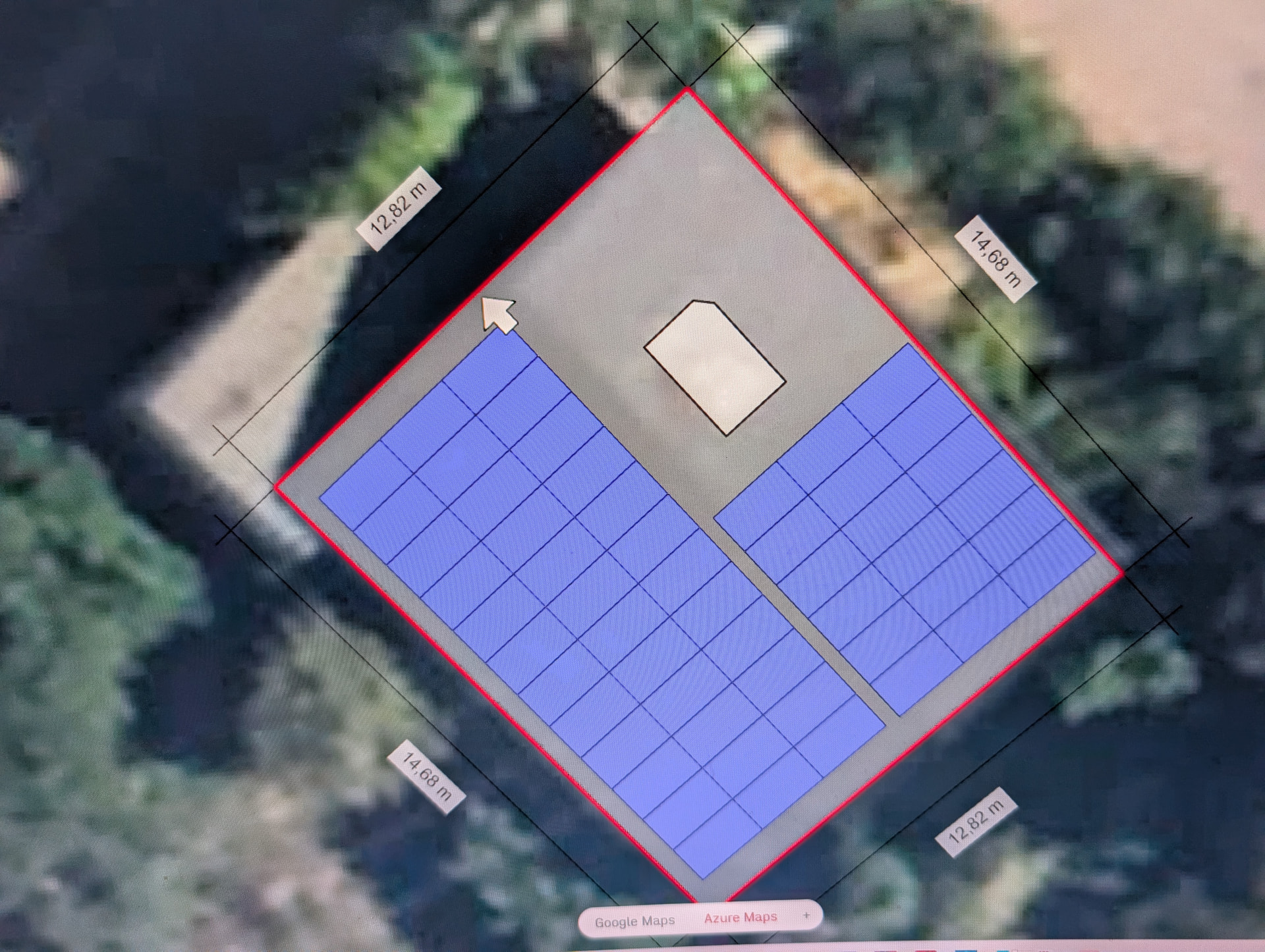

Brauche eure Hilfe bei Auswahl des WR und LV-Speicher (30 kWp Anlage)
ich wollte euch mal um eure Einschätzung bitten:
Ich bin dabei ein Haus kernzusanieren (incl. WäPu) und werde in dem Zug auch eine PV Anlage aufs Dach setzen. Das Haus liegt in einem Tal, es verläuft eine Mittelspannungsleitung übers Dach und ein paar Bäume stehen um das Haus herum, sodass es gerade ebi tief stehender Sonne zu Teilverschattungen auf dem Dach kommen wird.
Daher ist die Wahl auf die AIKO Neostar 3P+60 540W Black Frame Module gefallen, von denen ich 56 Stück bestellt habe (wollte eigentlich 54 Stück bestellen, habe mich dann aber verzählt und habe jetzt 2 Module zu viel).
Ich habe das Dach mit dem SMA Planungstool belegt und werde bei 20° Dachneigung und 45° Ausrichtung (SW) 2 Strings zu 18 Modulen in SW und 1 String mit 18 Modulen in NO aufs Dach bauen. Die Montage hierzu habe ich bereits beauftragt.

Wichtig ist vor allem, das die Daten der MPPTs (des WR) mit den Strings bezüglich Spannung und Strom gut zusammenpassen. Die MPPTs haben, in der Regel, ein Spannungsfenster im Geamtbereich wo die Effizienz am höchsten ist.
Aber Du hast ja den üblichen Kardinalfehler bereits begangen (wie ich und viel andere am Anfang auch) - zuerst die Module und dann den Rest, häufig mit Kompromissen, kaufen. Damit fehlt die Möglichkeit passende Module nach Spannung und Stromstärke auszuwählen.
