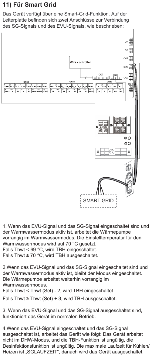

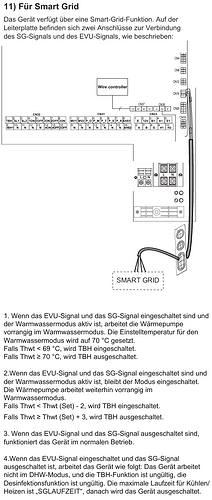

hab bisher mit der Steuerung keinen Kontakt aufgenommen und sehe auch bei mir keinen Sinn darin. Möglich wäre zB Nutzung der Smart Grid Schnittstelle um die WP auszuschalten. Habe hier einen Shelly hingebaut aber bisher nichts gesteuert. Im Endeffekt brauche ich im Haus immer die Temperatur die die Heizkurve vorgibt sonst wirds unangenehm. Mehr Heizleistung über SG kann das Gerät leider nur für Brauchwasser verwenden was ich nicht über die WP erzeuge.

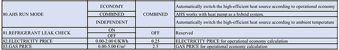

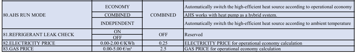

Alternativ kann die WP selbst zusätzliche Heizungen anfordern je nach hinterlegten Parameter:
grafik
Zusätzlich könntest du einen Temperatur Sensor am Tank einbauen und nach dem regeln. Dann sollte die WP ausbleiben wenn die aktuelle Temperatur im Puffer höher als der Vorlauf laut Heizkurve ist. Dieses System halte ich am zielführendsten.
Wenn der Holzofen die Wassertasche heizt erwärmt sich der Puffer und WP reduziert Leistung bis sie ausgeht.
AHS=Auxiliary Heat Source=Externe Heizquelle. Kann Ölheizung Heizstab etc. sein

SG fällt auch raus.

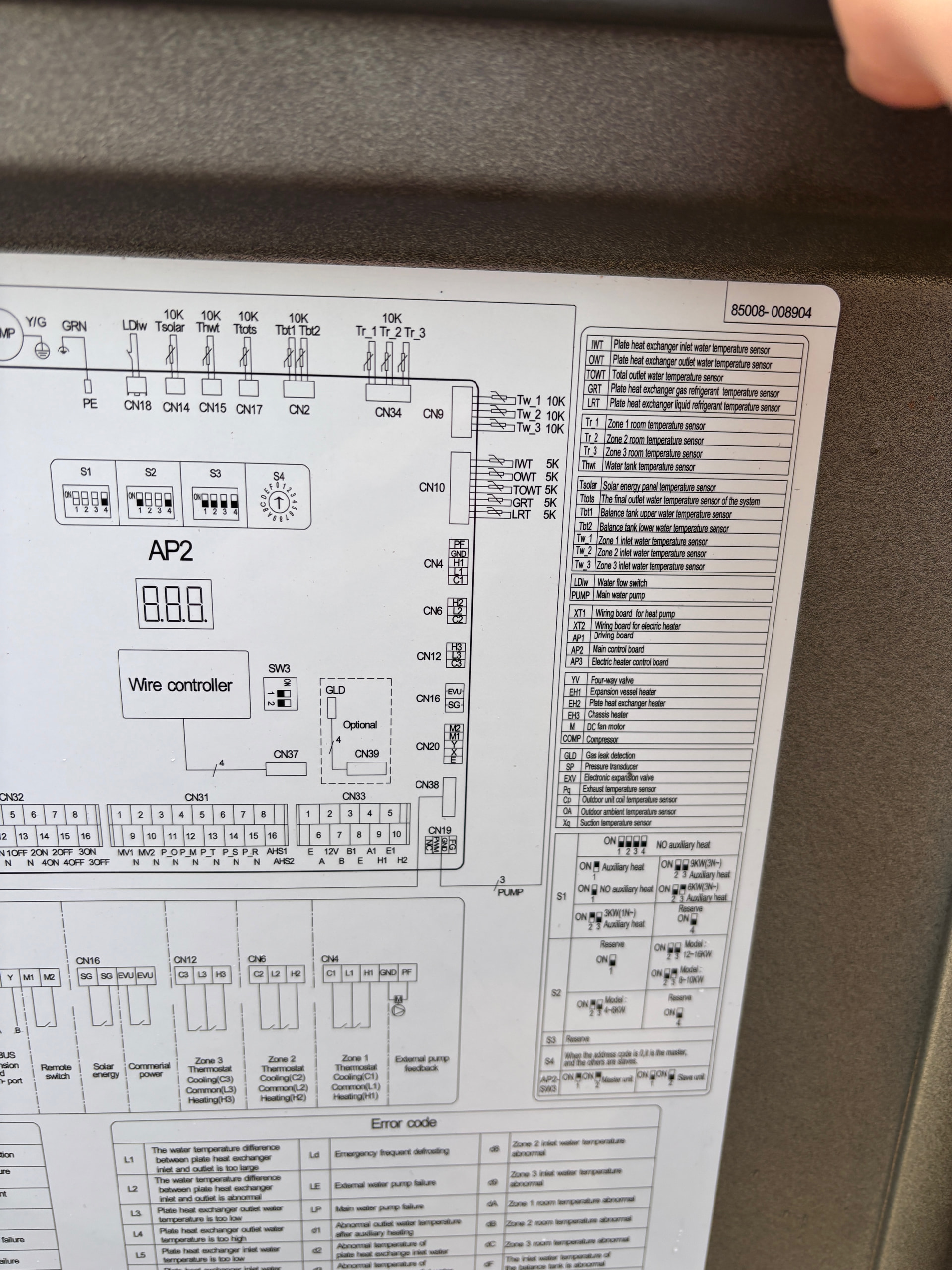

ich aber derzeit einen Fühler im oberen teil des Pufferspeichers und den Kabelgebundenen Controller angeschlossen. Der Fühler hängt auf Zone 1 , so sehe ich in der App vorerst wenigsten die obere Pufferspeichertemperatur.
Auf der Innenseite der Abdeckung der Elektrik ist ein Schema dargestellt in dem zwei Fühler für den Puffer beschreiben sind, Tbt1/Tbt2. Weißt du, ob ich die Daten von allen angeschlossenen Fühlern in der App angezeigt bekomme?

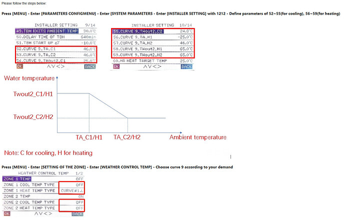

Wo habt ihr denn die Heiz
kurve eingestellt? Welcher Menü Punkt?

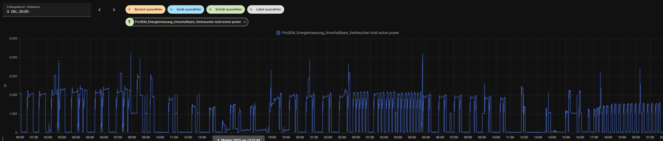

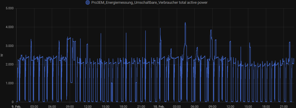

Habe die R32 8kw Variante und erstmal auf Heizen Zone 1 38Grad eingestellt.

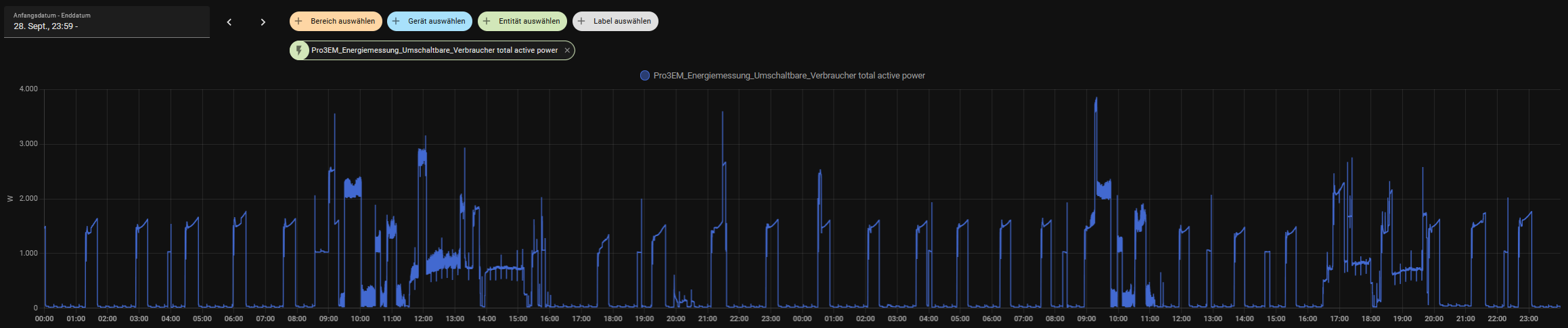

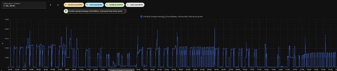

Da moduliert sie aber nicht läuft 1 Stunde konstant mit 1,7 kW elektrisch und schaltet dann aus weil es über 40 Grad im Heitkreislauf sind.

ich habe die Vorlauf Temperatur auf Außentemperatur gesteuerte Regelung umgestellt. Auch habe ich den Extra Fühler nirgends verbaut.

Parameter Beschreibung
Tri-thermal heat pump wired controller configuration V2.pdf (162,8 KB)
Zweites PW für anderes Menü: 6868
Zusätzlich habe ich den Außentemperatursensor versetzt und die Hysteres erhöht.
Weiß aber nicht ob man das machen muss. Führt dazu, dass zum Ende des Zyklus hin nicht die Leistung durch Vereisung steigt.

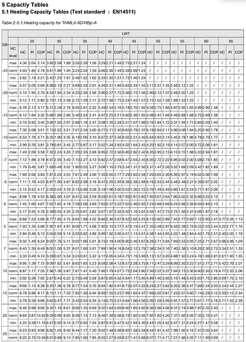

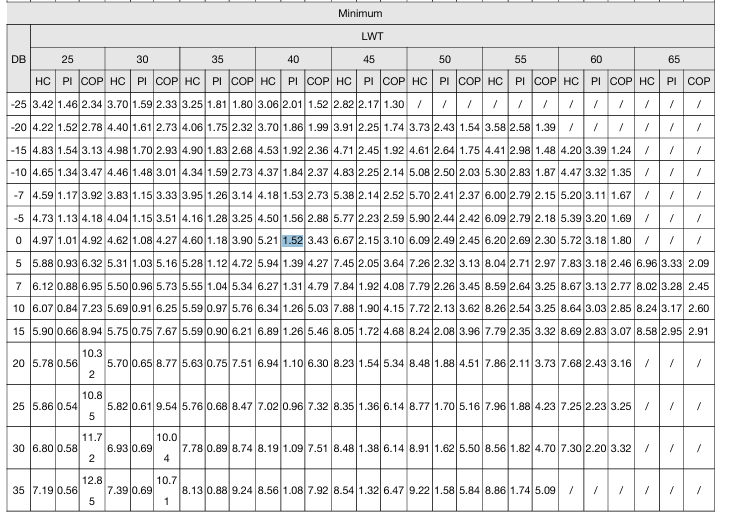

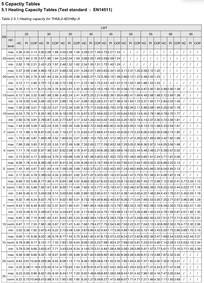

Glaub deine WP wird mit der Leistung nicht viel weiter runter gehen:
Normal Leistungsaufnahme bei 40 Grad VL und 0 Grad 2,37kw. Zumindest Theretisch könnte sie auf 1,07 runter gehen. Meine Anlage moduliert nicht besonders weit. (Bei 0 Grad und 42 Grad Vorlauf läuft sie aktuell mit 2 kW und Taktet.
Lt Datenblatt soll die bis 1,52kW runter gehen:
