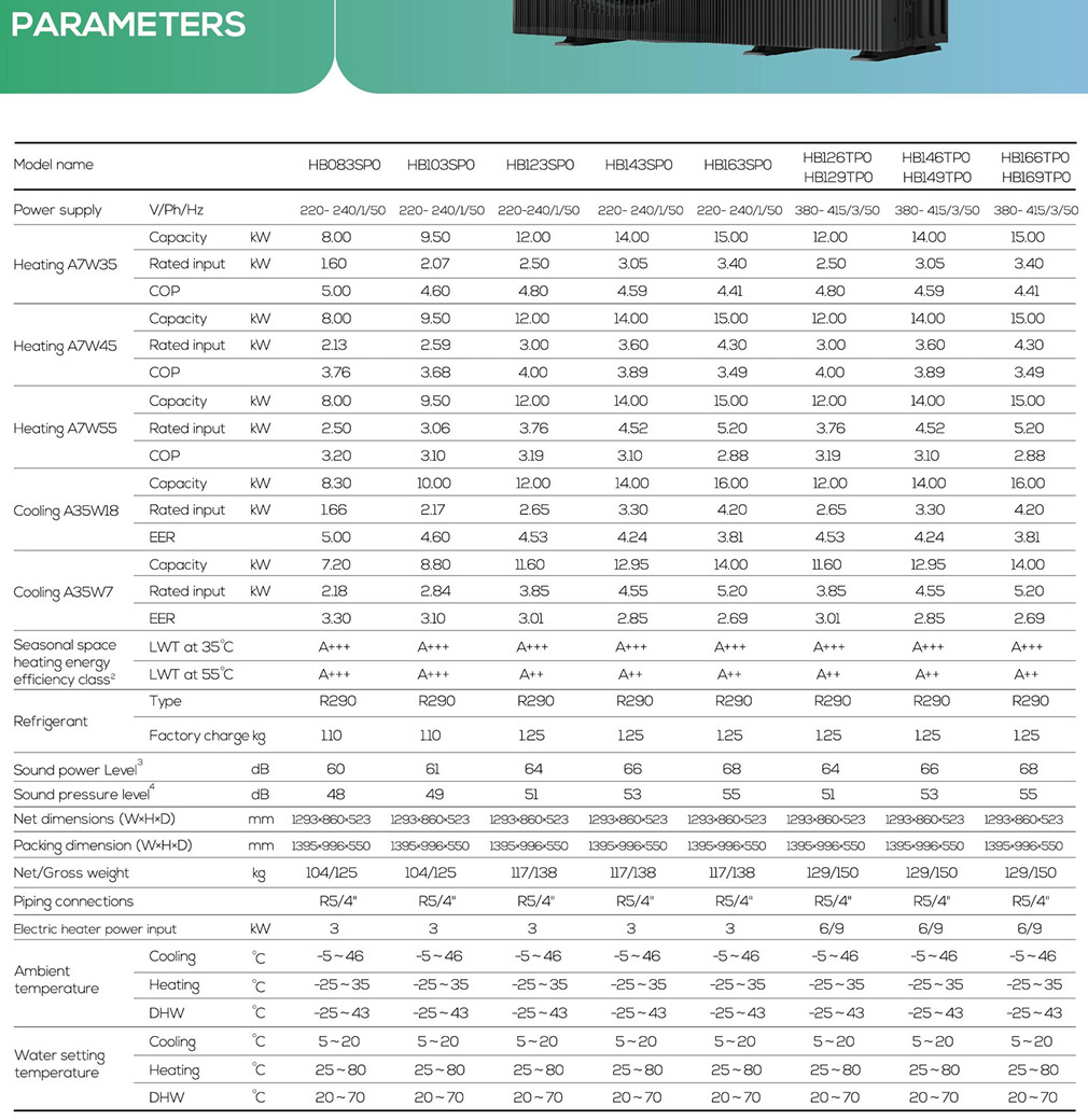

Die 12kW Panasonic T-CAP und LG Therma V habe ich mir schon länger angesehen aber die haben sich bisher preislich nicht in meiner Wunschregion eingependelt.
Daher habe ich folgende Geräte im Blick:
Favorit TCL HB129TP0
Datenblatt.pdf (3,1 MB)
HAIER HPM12-Nd2

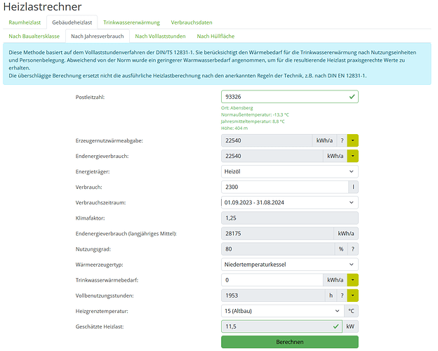

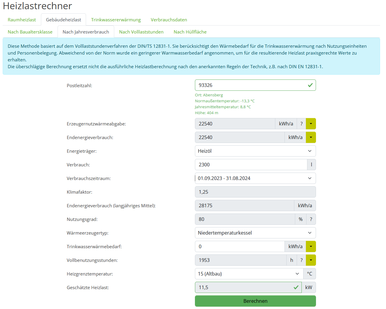

Beim Heizlastrechner | Bundesverband Wärmepumpe (BWP) e.V. komme ich gar auf 11,4kW Heizlast bei bisheriger Verbrauch Sparbeheizung.

Im Haier Datenblatt sind die COP Angaben ein wenig schwammig.

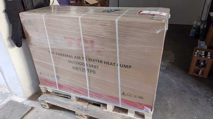

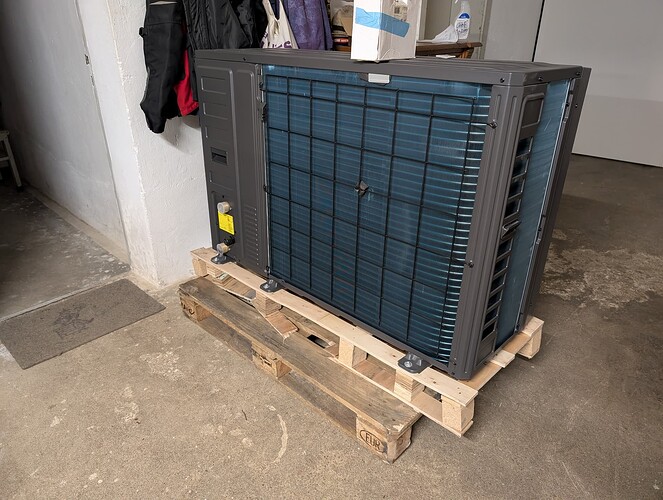

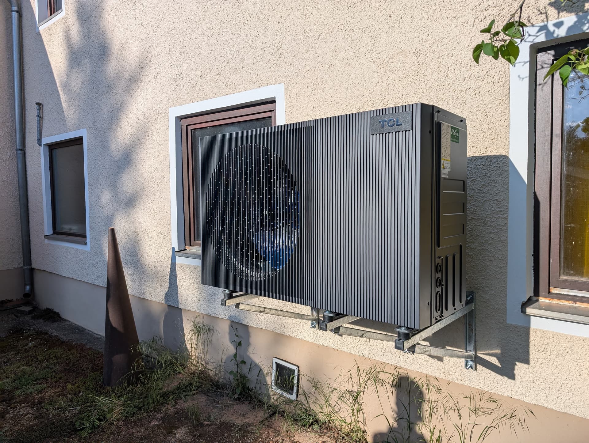

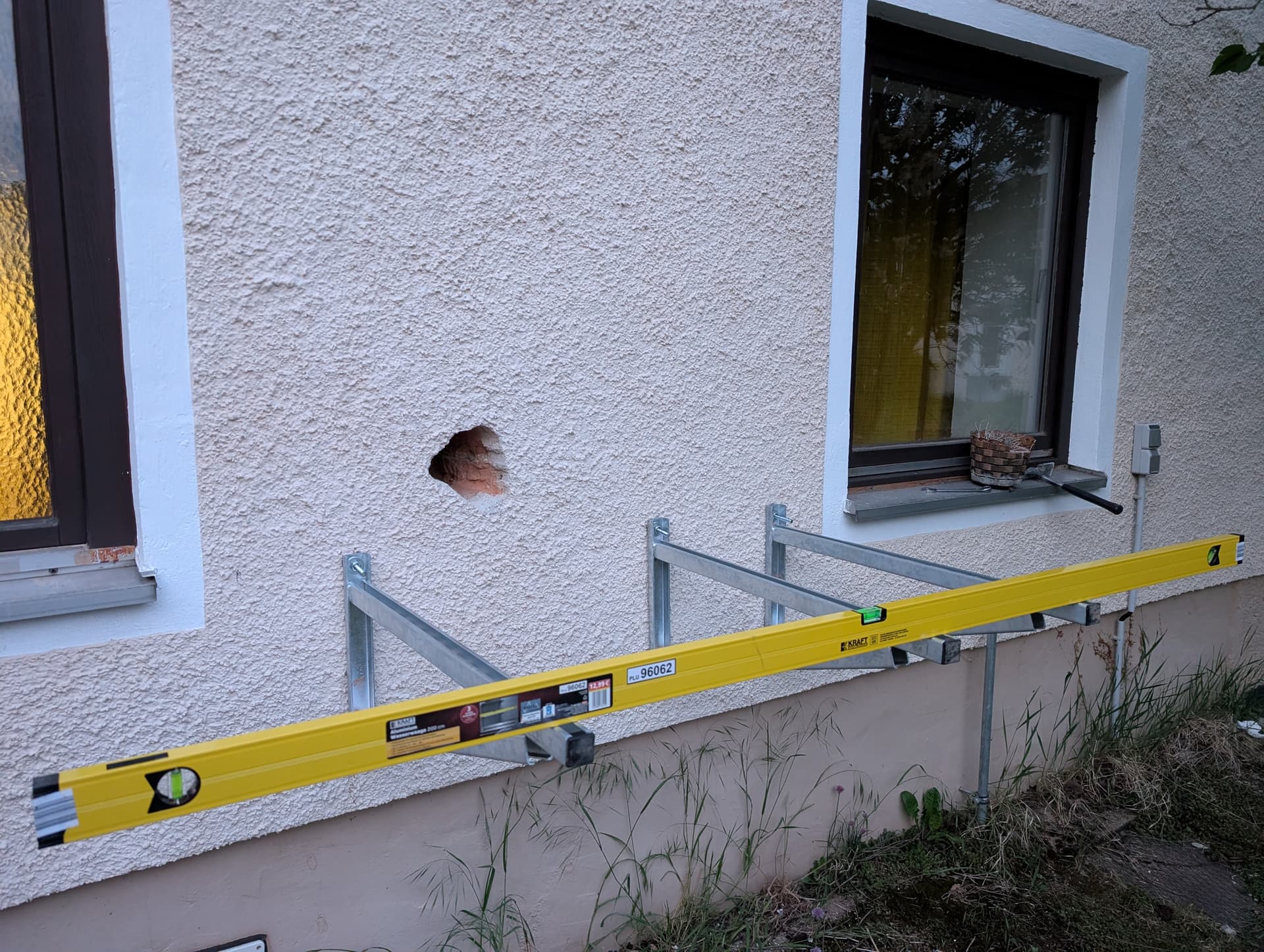

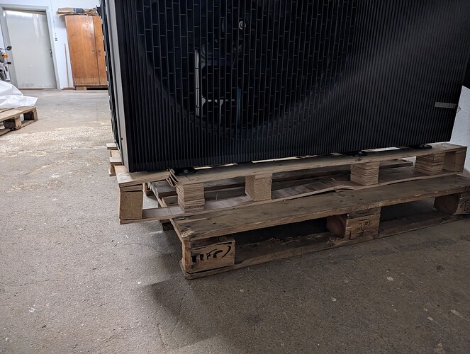

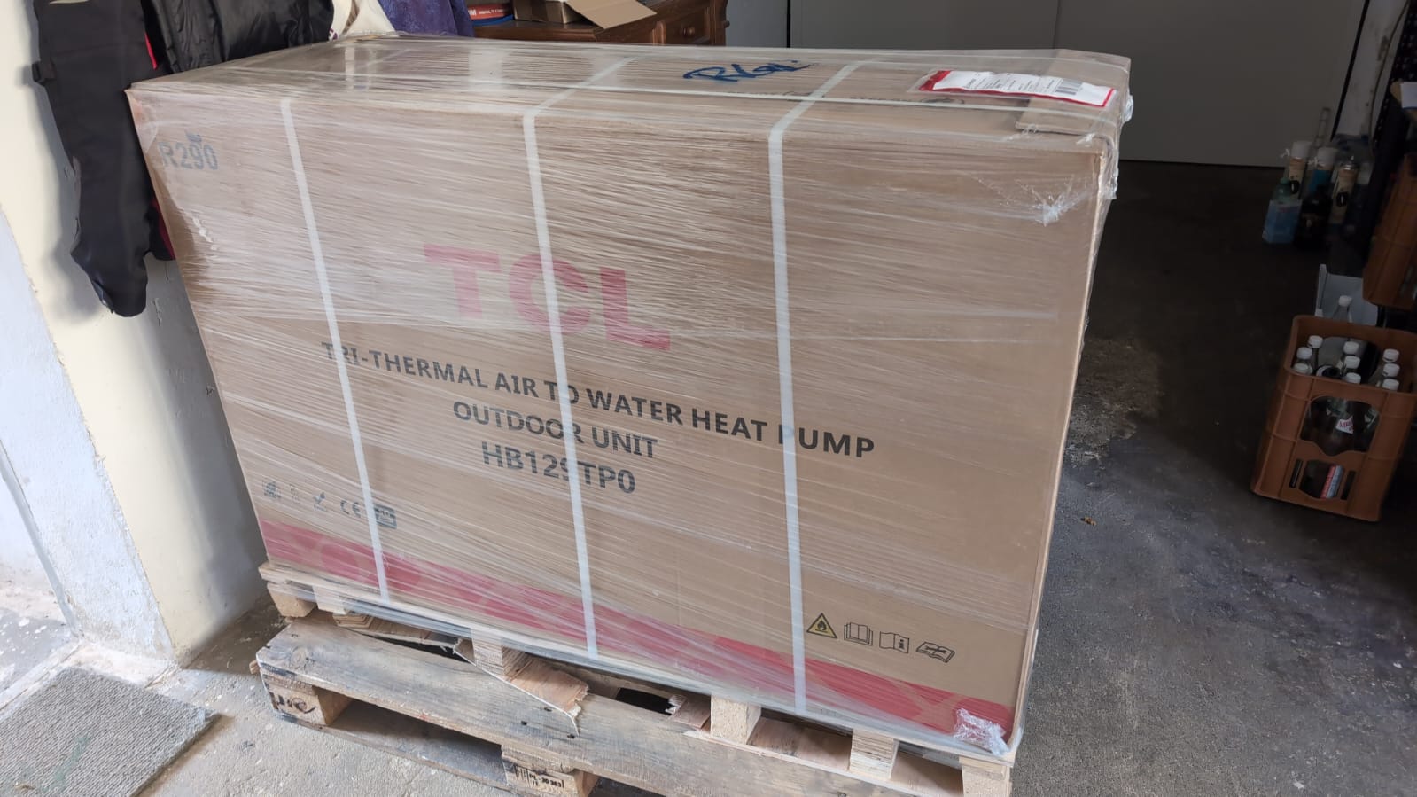

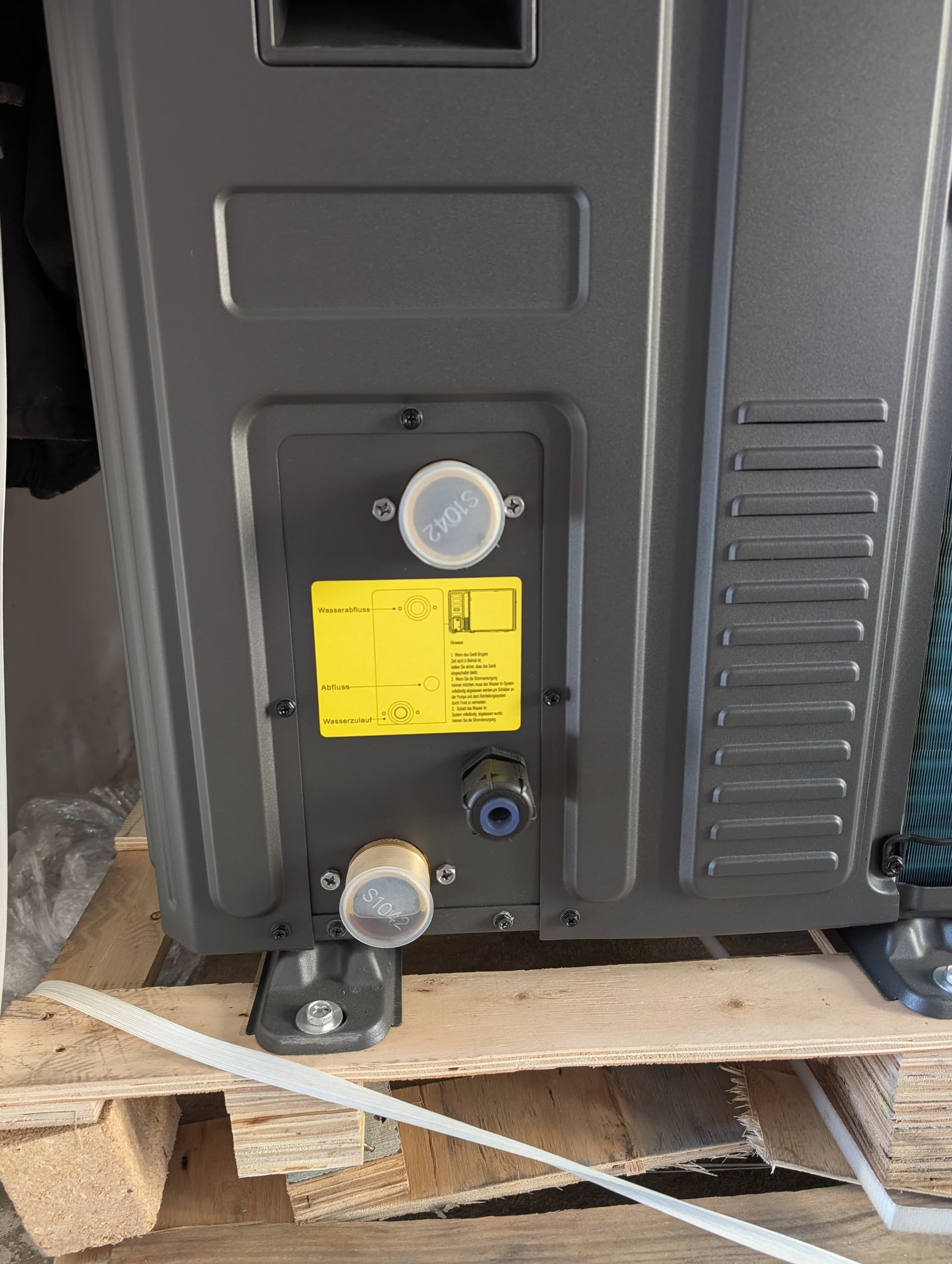

@Stakon5 Danke für die Nachfrage. Die TCL ist schon an Ort und Stelle. Die Lieferung hat ein wenig länger gedauert ist aber dann mit Schenker in gutem Zustand angekommen wobei die Palette gebrochen ist.
Anscheinend wurde im Werk tatsächlich wie in ihrem Youtube Channel beschrieben getestestet, da eine Flüssigkeit im Wasserkreislauf ist.
Vorderseite
Rückseite
Wandhalterung mit Klebeanker montiert

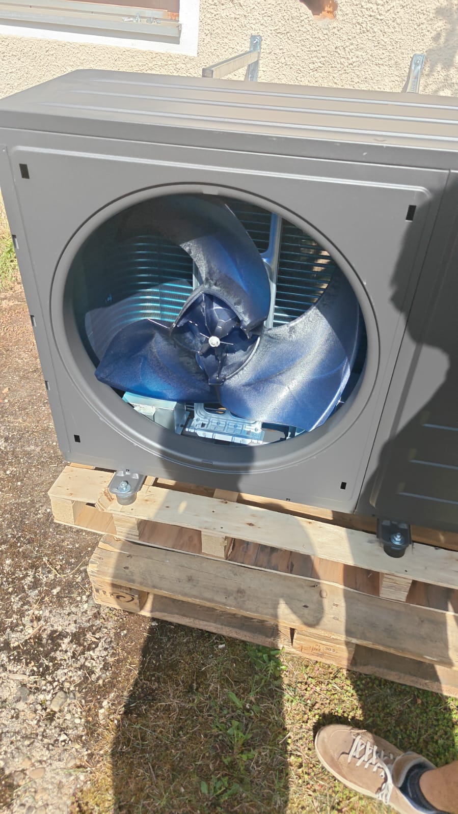

Lüfter. Schaut jetzt nicht direkt nach Eulenflügel aus wie bei Mitbewerbern aber die Lautstärke wird schon gehen.

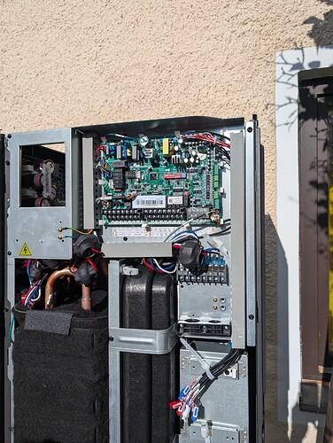

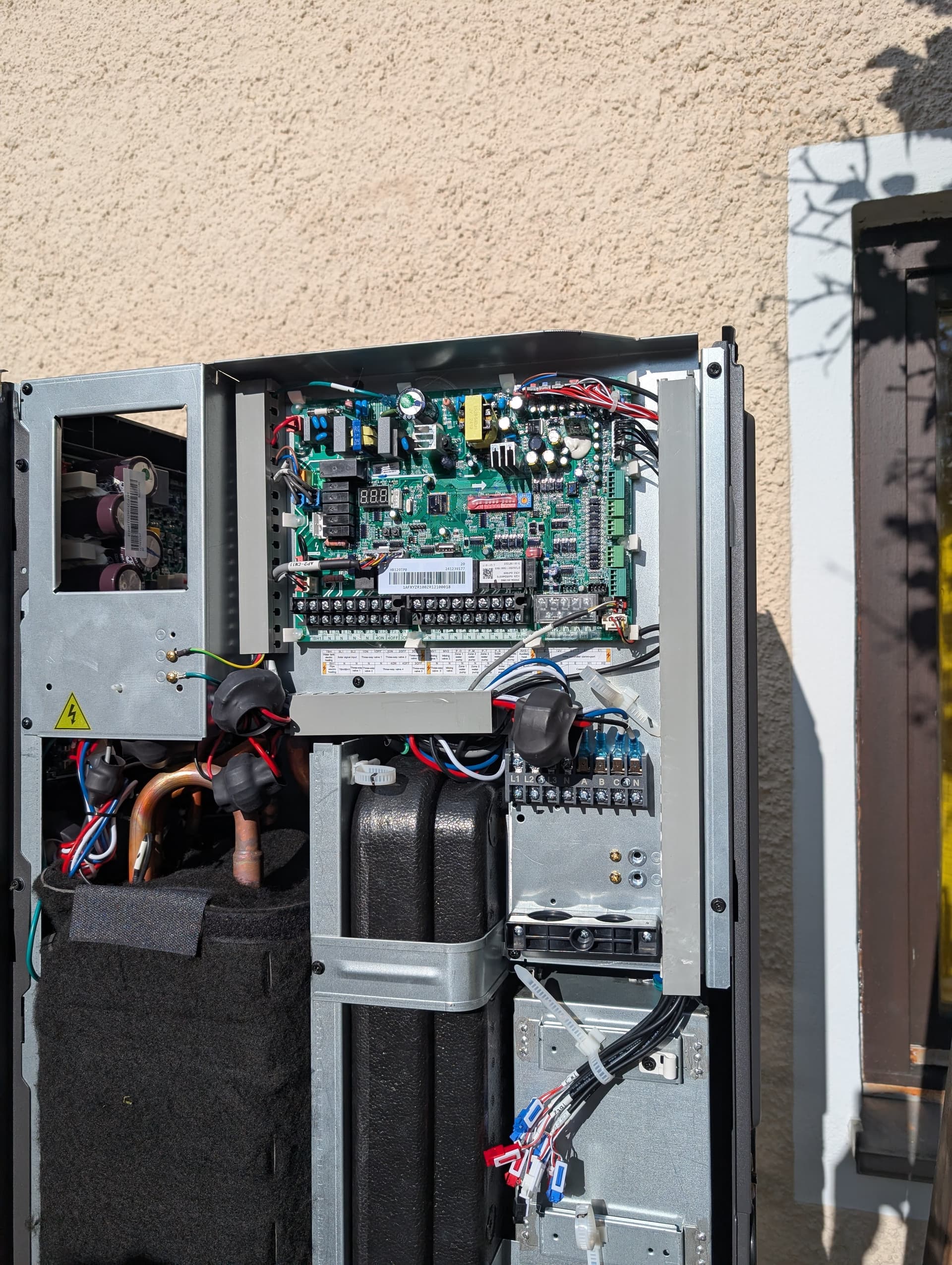

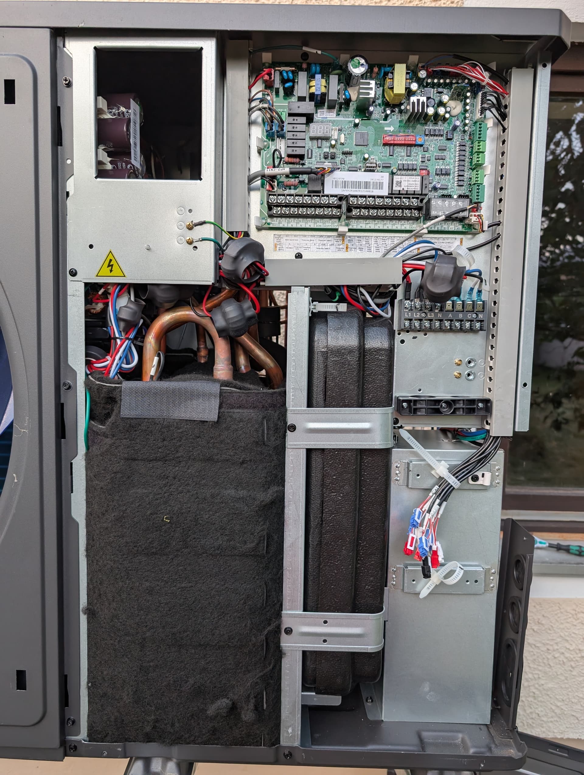

Platine direkt offen im Gerät. Wenn der Schutzlack hält was er verspricht kein Problem. Ist die Platine bei anderen Geräte in einem eigenen Wasserdichten Gehäuse? Denke aber, dass die sich schon was dabei Gedacht haben ;D

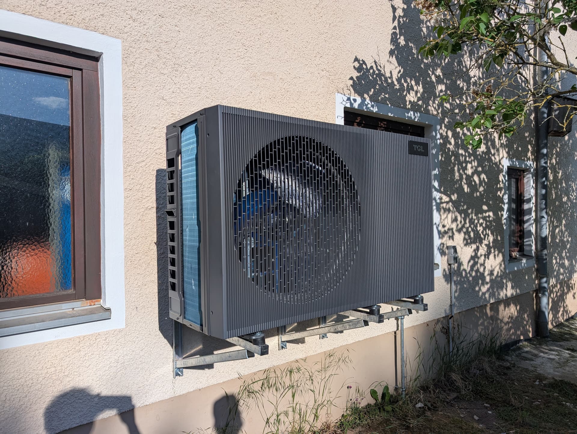

Gerät montiert
Randabstände zu Fenstern wurden nicht eingehalten, da es in dem Eck eh immer zieht und ich die Chance einer Verpuffung oder Gar Explosion ausschließe, da im Innenraum keine Luftdichten Türen verbaut sind. Sollte es dennoch mal zu Prüfungen kommen und zwingend vorgeschrieben, Fixiere ich die Fenster einfach mit Schrauben. Die Geräte selbst sind auch nicht Ex. geschützt obwohl ich die Chance einer Verpuffung im Gerät höher sehe als in der Umgebung.

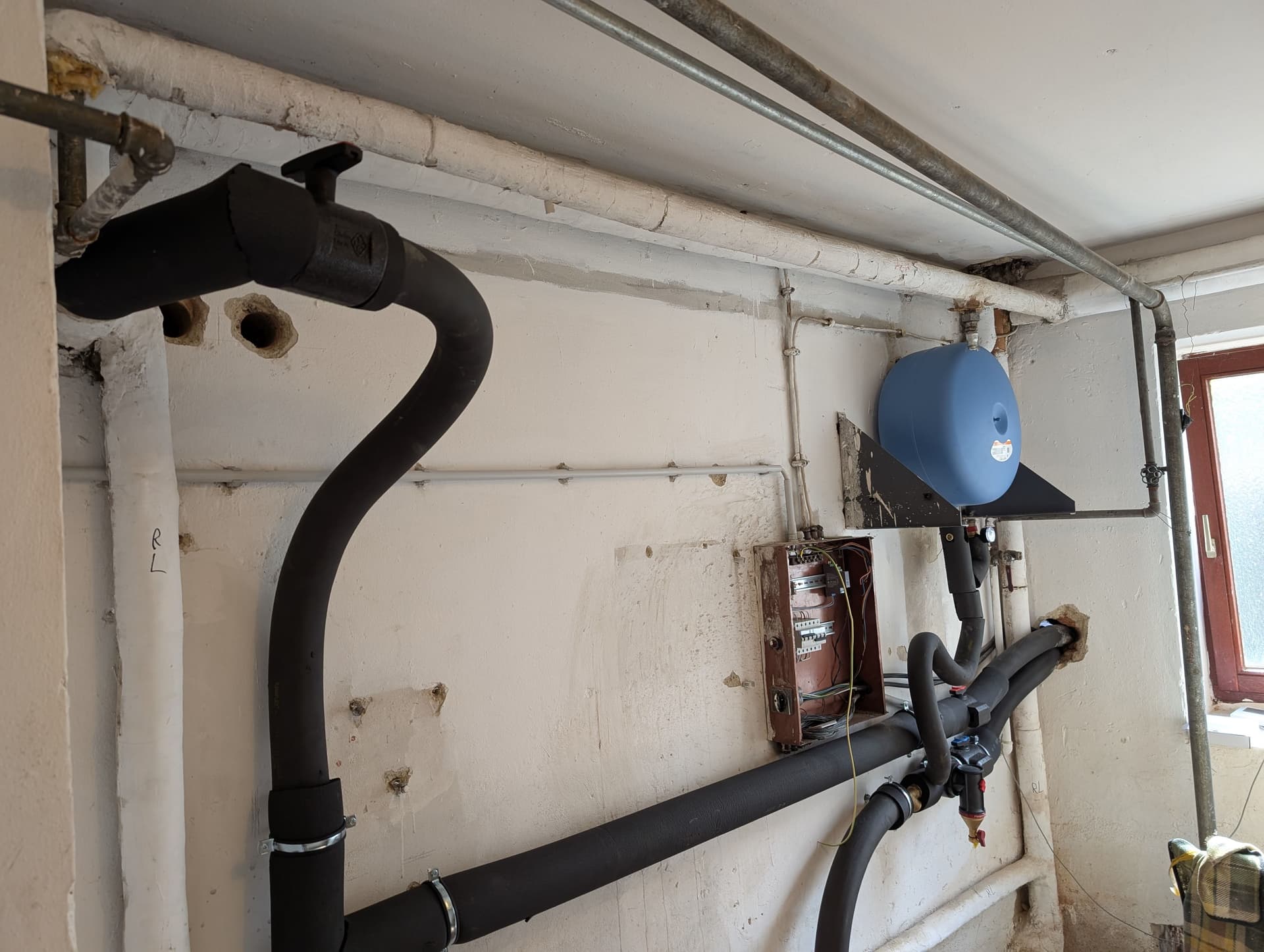

Zur Wasserinstallation im Haus hätte ich folgendes eingebaut:
-Absperrhähne zur Außeneinheit in vor u. Rücklauf. Und Ablauf falls man die Leitung bei Ausfall entleeren muss. Hatte um das Frostproblem zu vermeiden gedacht evtl eine Zusatzpumpe mit Ersatzstrom zu bestromen?
-1´´Magnetitabscheider und den mitgelieferten 1´´ Schrägsitzfeinfilter in den Rücklauf. Zwischen Absperrhähnen.
-Verrohrung in Edelstahl 1 oder 1 1/4´´ verpresst um wenigst möglich Metalle außer Stahl ins System einzubringen. (Möchte kein Kupfer um Korrossion der Stahlrohre und Gußheizkörper zu vermeiden.
-Wärmemengenzähler wobei ich aktuell eher dazu tendiere den wegzulassen, da es ein zusätzlicher Hydraulischer Widerstand(Meist nur 1/2 oder 3/4´´) ist, Zusatzkosten und die Lebensdauer der verbauten Batterien oft begrenzt ist.
-Shelly 3PM um die Stromaufnahme der WP in Home Assistant zu loggen. Über den würde man über die Zeit Verbrauchsänderungen auch mitkriegen.
  • Evtl. neuen Ausgleichsbehälter 50l oder ich nehme den alten wieder. Ist immerhin nach 40 Jahren nicht platt ;D

@roterfuchs da ich R290 wollte war die TCL einfach sehr günstig im Vergleich und von TCL habe ich zumindest hier im Ort schon einige Klimaanlagen gesehen, die anscheinend schon ein paar Jahre ihren Dienst tun.
Ein toll aussehende Monoblock.
Es wäre interessant wie weit (elektrisch) er runtermodulieren kann?
Ich hab diese Wärmepumpe auch in der engeren Auswahl, bist du mit ihr bisher zufrieden?
Ist die Steuerung intuitiv und kann man viel einstellen?
Danke.
da die Anlage noch nicht läuft kann ich dazu noch nicht viel beitragen. Im Juli kommt der Heizungsbauer um die WP anzuschließen, dann kann ich erste versuche fahren.
Da meine Anlage nur einen Heizkreis bedient und kein Brauchwasser machen muss sollte die Einrichtung nicht sonderbar schwierig sein. Wobei die Vorschläge für Hydraulikschema laut Plan nur den Vollausbau zeigen und nicht den Minmal ausbau den ich vorhab.
Am 7/35 Wert sieht man, dass die WP auf jeden Fall von 5,4kW auf 2,5kW elektrisch runtergeht.

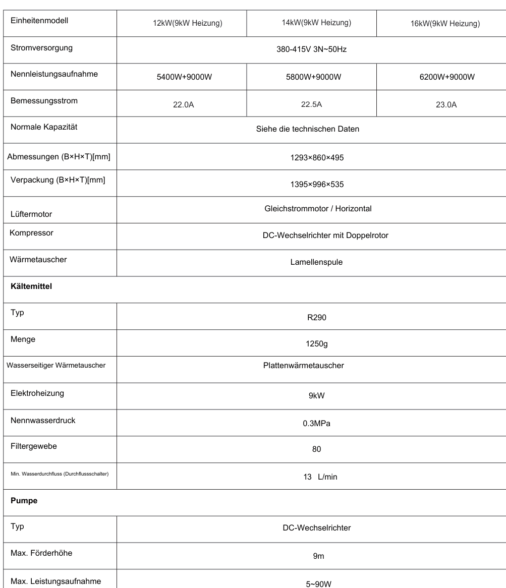

Läuft die Anlage bereits?
Hallo waxology,
nachdem mich der Heizungsbauer versetzt habe, habe ich die Wärmepumpe nun selbst Hydraulisch angeschlossen.
Vorgestern hatte ich diese im Kühlbetrieb testweise laufen.

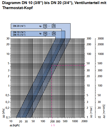

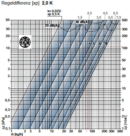

Anlage ansich läuft schön leise. Leider ist Sie mehrfach auf Durchflussstörung gegangen.
Hierbei ist die 10kW Variante vermutlich deutlich weniger anfällig, da die mit 6l/min(360l/h) zufrieden ist.
Die 12kW Variante benötigt 13l/min(780l/h). Also ohne Trennspeicher sind in einer Anlage mit dünnen Rohren vermutlich die größeren Modelle schwer betreibbar.
Da die Grundfos Heizkreispumpe vor dem Umbau mit 6W Leistung 1200l/h Wasser umgewälzt hat denke ich, dass die Probleme von den neuen Thermostatventilen Heimeier Exact II+ kommen. Hatte die eigentlich wegen dem einfachen Hydraulischen Abgleich gekauft aber nicht gedacht, dass die so Stark drosseln...
Werde nun die Ventiloberteile durch Heimeier Standard tauschen. Haben lt. Datenblatt deutlich geringeren Strömungswiderstand als Voll aufgedrehte Exact Ventile. Ventile waren voll auf, da die Bauschutzkappe herunten war.
Zur Sicherheit um den Durchfluss sicherzustellen werde ich in einigen Räumen statt Thermostate nur Handeregulierkappen montieren. Die Temperaturregelung in diesen Räumen übernimmt dann der Zweite Heizkörper im Raum mit Thermostat.
Dann kann ich das ganze mal länger laufen lassen und schauen wie die Anlage moduliert.
Im Nachhinein hätte die 10kW Variante vermutlich mehr Sinn aber habe mich damals wegen dem doch ein Stück besseren SCOP für die 12kW Variante entschieden und weil 9kW Heizstableistung vorhanden sind, falls es doch mit dem Kältekreis einmal Probleme geben sollte. Vermutlich wird das Takten den besseren SCOP dann auffressen.

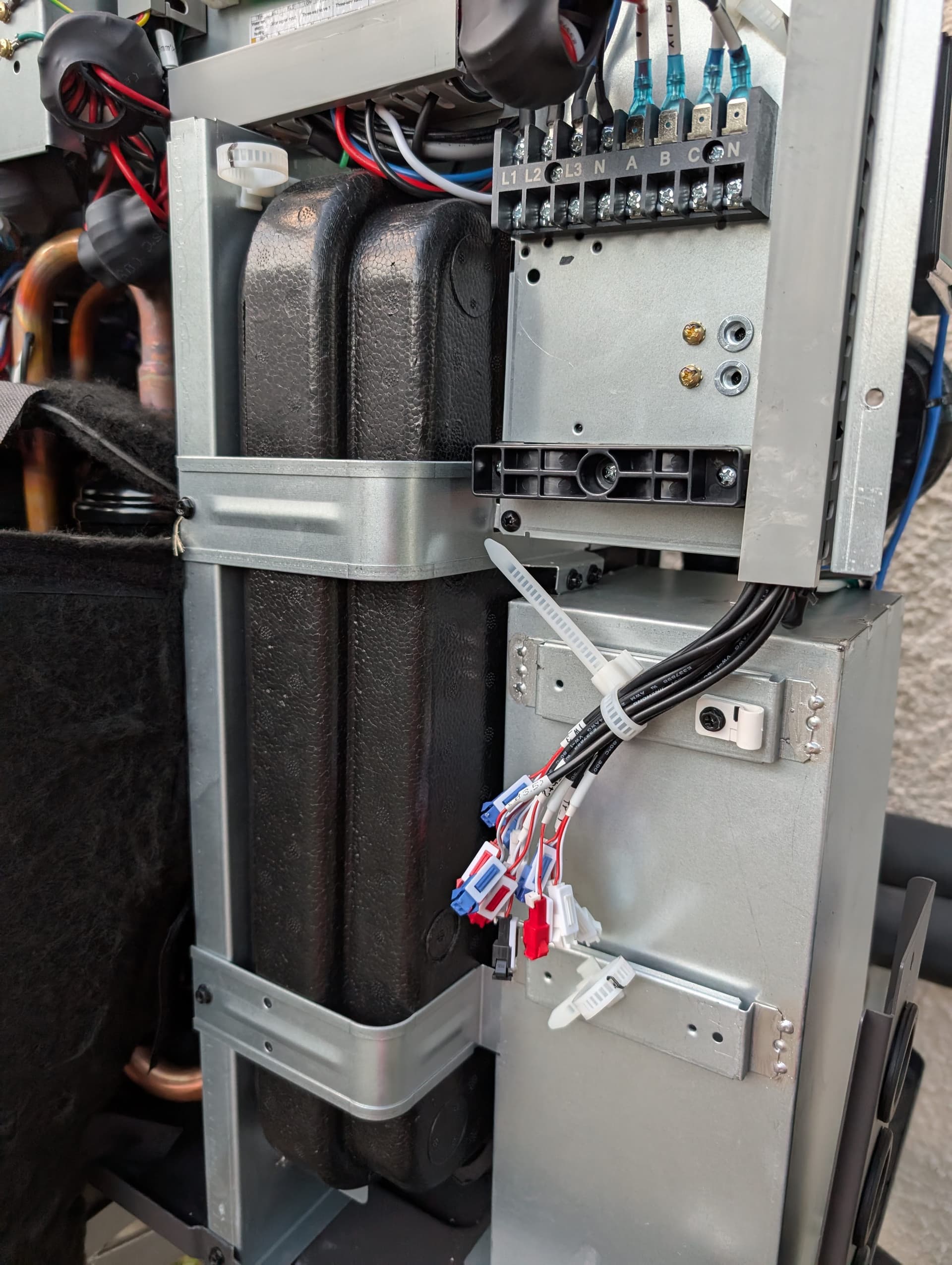

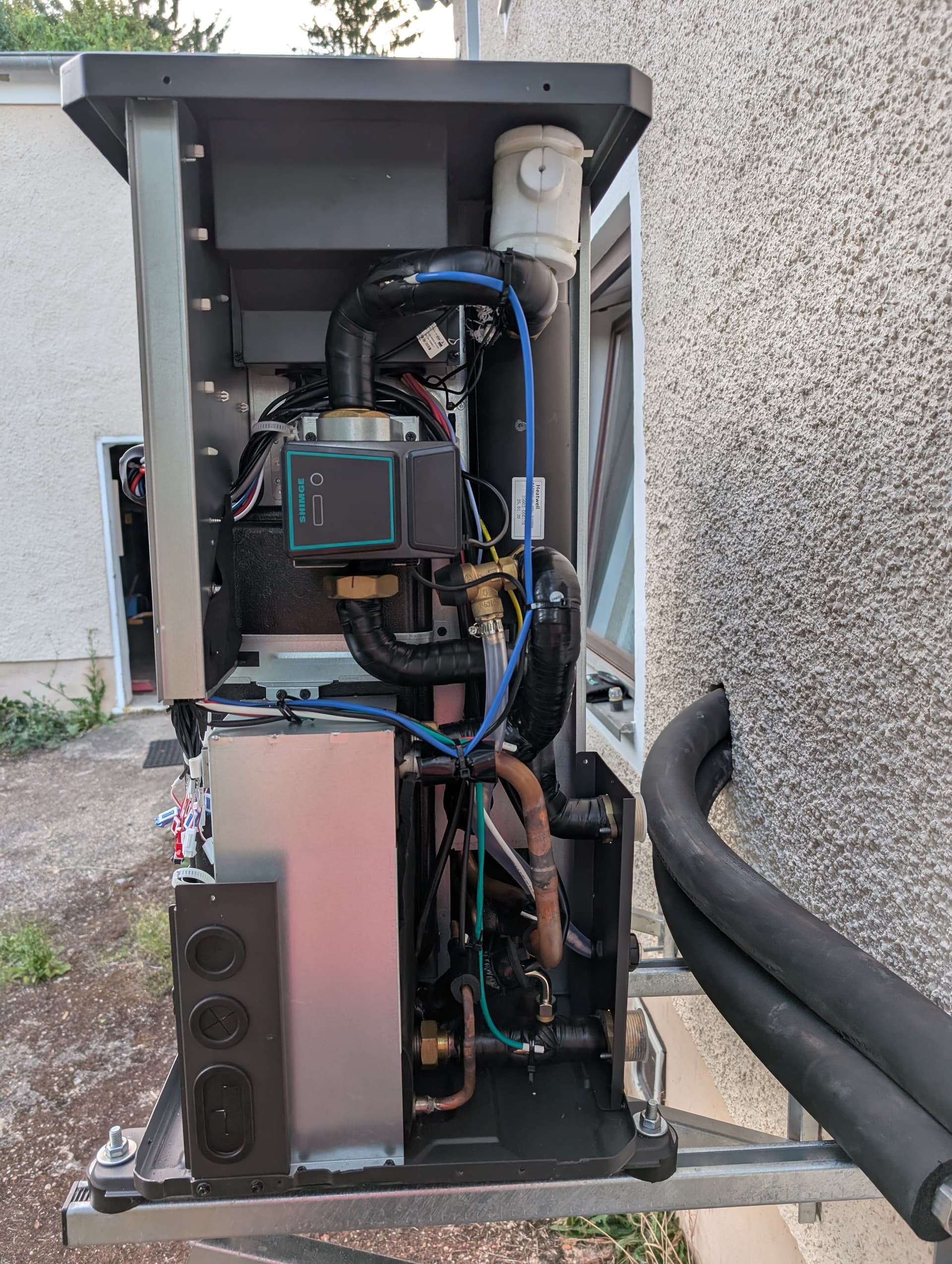

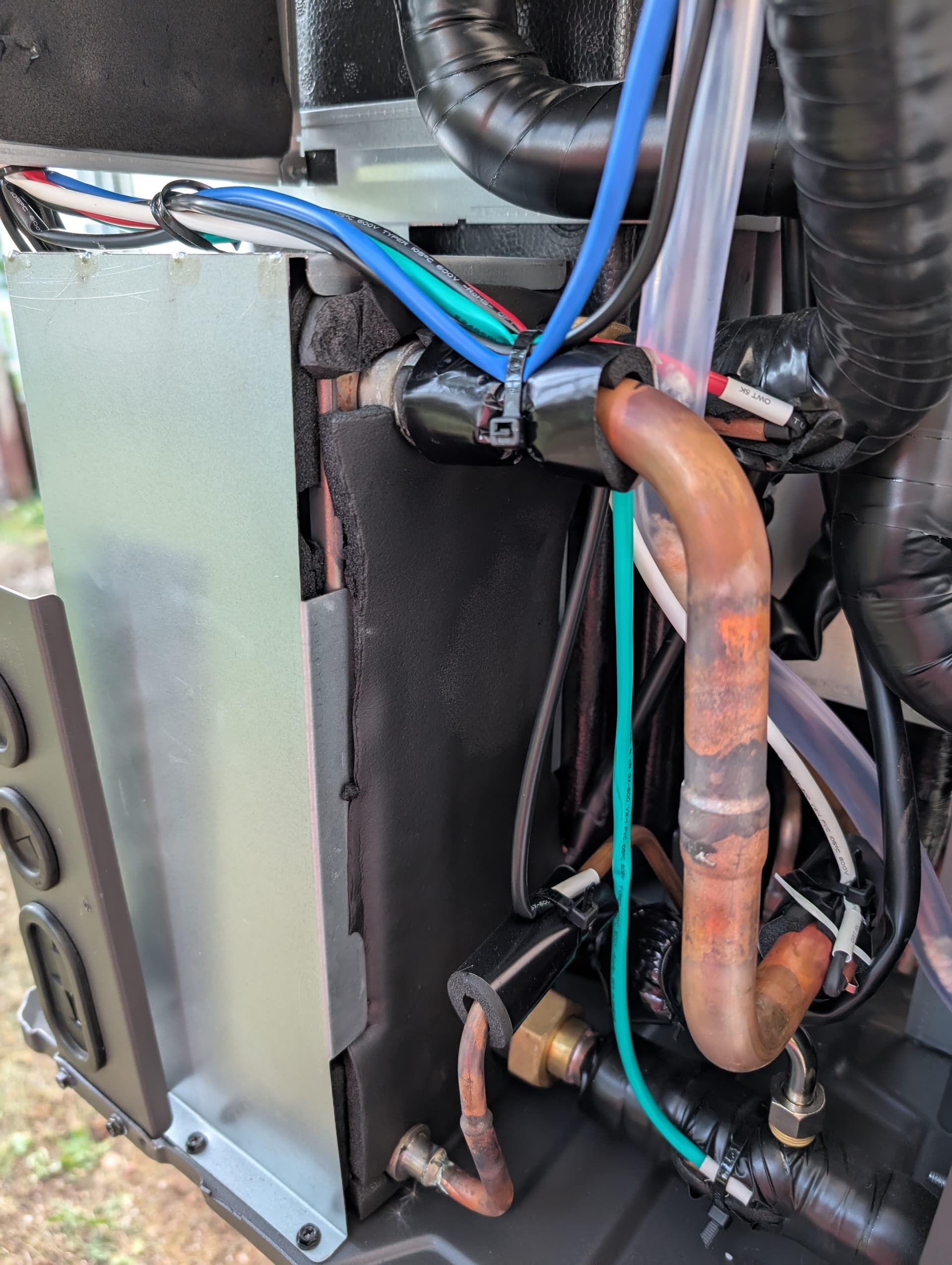

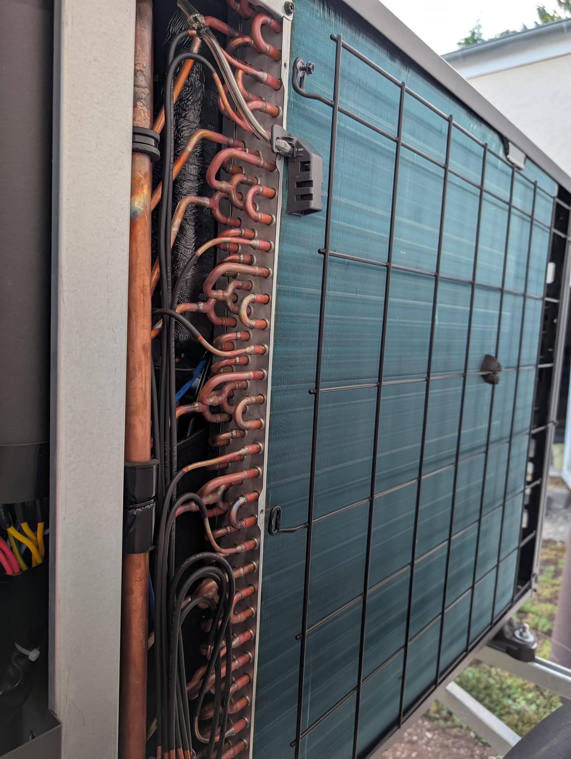

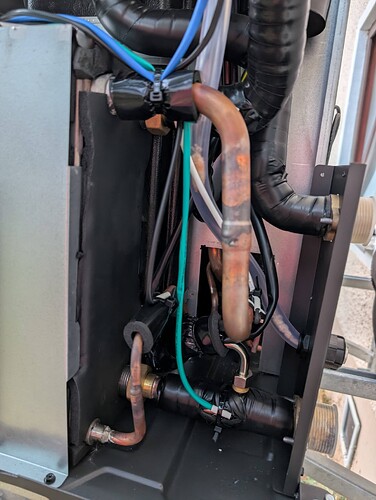

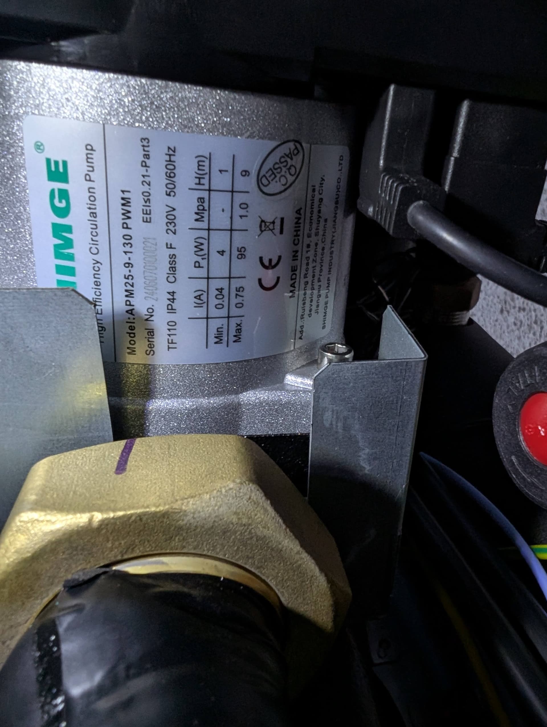

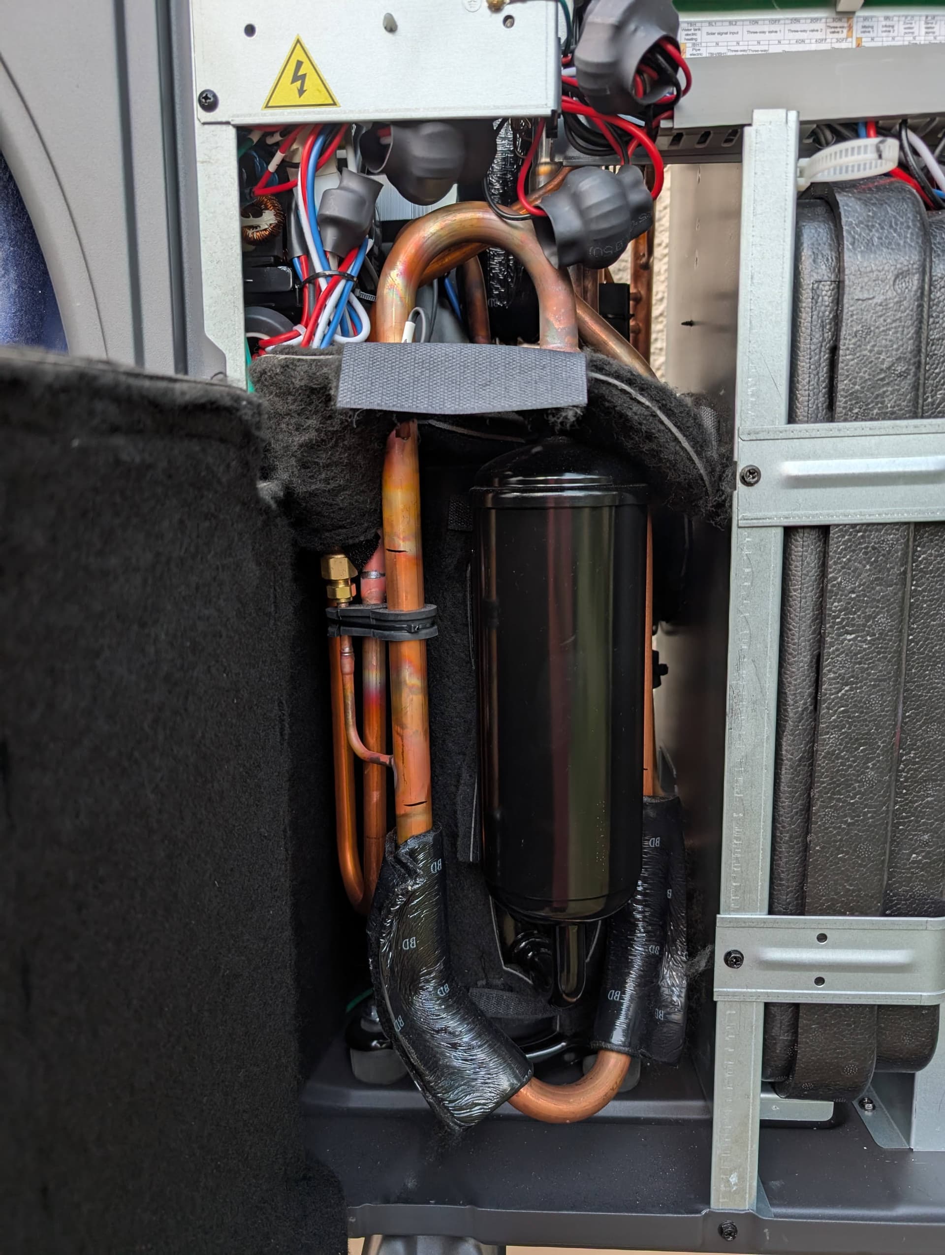

Bei der Montage habe ich noch ein paar Bilder des Innenleben gemacht.
Die Schalldämmung am Kompressor am besten nicht anfassen, die bekommt man schwerlich wieder richtig drauf ;D Habe dann auch gleich die Metallisch sichtbaren Stellen des Wasserkreislauf mit Kautschuk-Klebeband nachgearbeitet. 100% Nachisolieren ist vllt dann auch nicht richtig um den Taupunkt nicht zu unterschreiten.
](Kautschuk-Klebeband günstig kaufen | Dämmstoffshop.com)
Grundsätzlich ist die Verarbeitung im Gerät Wertig und durchdacht.

Hab die Wärmepumpe jetzt am laufen und mit den Ventilen für Große Durchflüsse läuft nun alles ohne Durchflussprobleme. Bei 16 Grad außen und im halben Haus aufgedrehten Heizkörpern läuft die Wärmepumpe ca. alle 50min für 20 min. Ist noch Ok. Mal schauen wie es ist wenn es kälter wird.

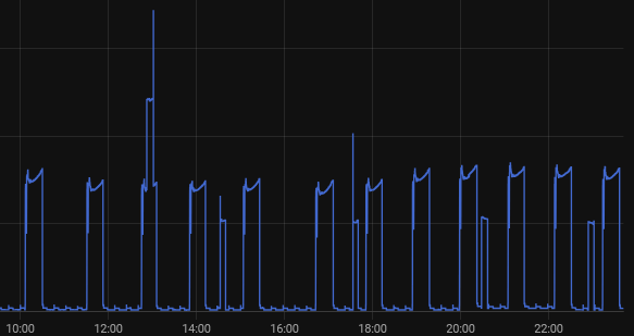

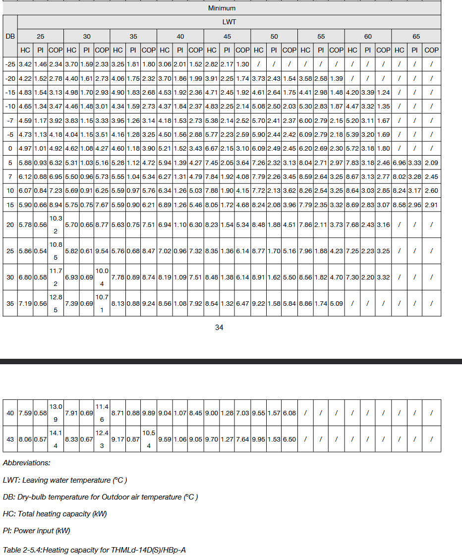

also ich hab jetzt bei TCL ein ausführlicheres Handbuch zu den Gerät gefunden. Leider scheint mein Gerät viel zu groß zu sein, da ich zu viel Sicherheit aufgrund der mir nicht bekannten Tieftemperatur Eignung eingeplant habe und von mehr benötigter Vorlauf Temperatur ausgegangen bin. Anbei das Datenblatt. Ansich kann ich meinen nicht Isolierten Altbau bei 38°C Vorlauf bei 0 Grad über die alten Rippenheizkörper beheizen. Die TCL Modulliert hier nur auf 5,21kW thermisch/1,5 elektrisch runter was immer noch zu erheblichen Takten führt. Blöd ist, das beim absenken der Temperatur sich die elektrische Leistungsaufnahme auch mit erhöht was die anfälligkeit für Takten bestehen bleiben lässt.
Dann muss die Wärmepumpe nun wohl ein leben wie ein Kühlschrank im Taktbetrieb führen.
Wobei mir Panasonic Techniker für mein Gebäude sogar die 16kW Variante errechnet hatten.
Heute bei 8-12°C Außentemperatur (Die Spitzen und Leistungsaufnahme zwischen den Takten kommt von meinem Elektroboiler der auch über den Zähler läuft.)
TCL Heat Pump Engineering Data(Mono Series)(English language version).pdf (4,8 MB)
Finde ich jetzt aber auch nicht tragisch, dass die jetzt in der Übergangszeit so taktet. Sind ja auch noch recht wenig Takte. Oder siehst du irgendwo ein Problem?
Takte kannst du auch noch reduzieren, wenn du eine Zeitsteuerung machst, also z.B. nur alle 4 Stunden mal kurz heizen lassen.
Sehs jetzt nicht so kritisch alle anderen Kühlgeräte die man sonst so hat Takten ja auch, hatte nur gehofft, dass das Takten bei 0 Grad aufhört was aber nicht so war, da die Mindestleistung auch bei tieferer Temperatur erhöht wird.
Das Takten ist im Rahmen, wegen dem großzügigen Rohrsystem(Stellenweise 2,5 Zoll) und den Rippenheizkörpern.
Aufgefallen ist mir Positiv, dass die Wärmepumpe durch die Takte bei 2-3 Grad in der Taktpause von selbst durch die Außentemperatur zum Großteil abtaut. Im Endeffekt denke ich, dass die Anfangsphase bei den 20Minuten Laufzeit pro Takt kaum mehr den SCOP beinflusst.
Ein verlängern der Heizpause wird in den Räumen unangenehm(kühl) und ich müsste mehr überheizen. Also bleibe ich mal bei dem 1h Takt. Außerdem heizt die Wärmepumpe wenn die Temperaturdifferenz höher ist mit mehr Leistung wieder auf, was den Effekt wieder zunichte macht.
Ich habe festgestellt, dass Rippenheizkörper in meinem Fall nicht wie oftmals behauptet wird ungeignet sind für Wärmepumpen. Denn nach Nachrechnen der Heizleistung hatte ich festgestellt, dass es mindestens Typ 33 Heizkörper in gleicher Größe braucht um diese zu ersetzen und ein wenig mehr Leistung zu haben. Die Rippen Heizkörper speichern im vergleich zu Plattenheizkörpern viel Wasser/Wärme, die sie in den Taktpausen abgeben können(Wird beim Platten HK schnell kühl)) bzw. auch in der Laufzeit die Takte verlängern.

Ja, hab ich schon öfters gelesen, dass die recht geeignet sind.
Ist denn in Taktpausen die Heizungspumpe abgeschaltet, fließt also kein Wasser mehr? Hast du noch einen Pufferspeicher?
Hallo Win,
habe keinen Pufferspeicher. Laut Wasseruhr geht aber in die Heizanlage trotzdem 350l.
Zum Abtauen kann ich wenns kälter ist vllt mehr Infos beitragen(Abkühlung). Habe dafür 3 Heizkörper mit langer Versorgungsleitung ohne Thermostat versehen.
Hab die Umwälzpumpe auf Intermitted Betrieb gestellt sprich sie läuft 5min mit anschließend 10min Pause. Das passt so ganz gut eigentlich. Da wird die Wärme im System dann wieder gleichmäßig verteilt, sodass alle Heizkörper ihre Leistung abgeben. Vermutlich wird über die Schwerkraft noch ein wenig zirkuliert.
Falls Fragen zur Einstellung der Heizung vorhanden sind könnt ihr euch gerne bei mir melden. Hatte dafür ein paar mal Kontakt mit dem TCL Support. Konnten meine Fragen eigentlich alle gut beantworten.
Im Netz findet man, zu dem Recht neuen Gerät wenig.
Grüße Emanuel
hallo in die Runde,
Bei mir läuft die 9KW TCL WP seit drei Monaten ohne Probleme. Da ich mitten im Umbau stecke und noch keine Zeit hatte alle Komponenten zu verdrahten kann ich keine genauen Daten bzw. Fakten liefern. Bis jetzt sind mir keine wesentlichen Mängel aufgefallen, scheint ganz solide zu sein. Läuft sehr ruhig.
Ich nutze sie um mein Altbau aus den 50er zu heizen ca.180qm steck gerade komplett im umgebaut.
Zwei gemischte Heizkreise:UG Heizkörper, EG und DG mit FBH. FBH kam kürzlich neu rein, aktuelle VL wegen Heizprogramm bei 45grad.
Vor den gemischten Heizkreisen hängt ein Pufferspicher mit 600 Liter welcher von der Wärmepumpe geladen wird. Später kommt noch ein Ofen Wassertasche dazu.
Ich nutze sie nur für die Heizung. Brauchwasser wird über eine seperate BrauchwasserWP in einem anderen Gebäudeteil geregelt, welche aber Über den 600 l Pufferspeicher geladen werden könnte.
Ich stehe nun vor der Aufgabe, die TCL WP (und alle weiteren Komponenten: Ofen mit Wassertasche, Heizkreise, BrauchwasserWP Ladung) richtig zu Steuern und das ganz in Home assistiert oder in eine andere smarte App basierte Lösung einzubinden.
Kann ich die WP über eine externe Steuerung steuern oder muss ich in TCL App bleiben?
Beste Grüße
Frido
