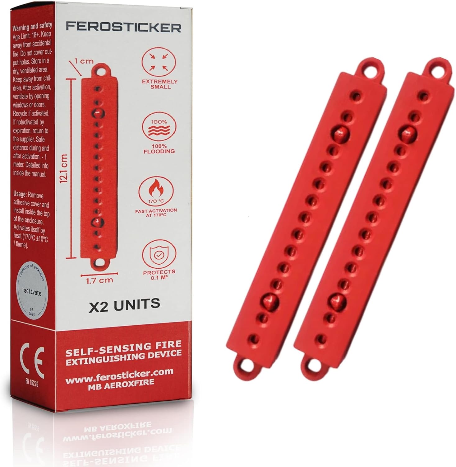

Hab kürzlich auf einer Veranstaltung so kleine Sticks gesehen die Brände in einem kleinen Schalt- oder Netzwerkschrank löschen können.
Der Stick löst bei 170°C und löscht durch Aerosol auf Kaliumbasis einen Brand.
Was hält ihr davon? Ist das für einen Heimanwender eine sinnvolle Schutzmaßnahme?
Hast schonmal recherchiert, wo es sowas gibt und was es kostet? Hast du Links?
ja, darf man diese hier posten?
Sieht mir jetzt eher nach einem Gimick aus, als nach einem seriösen Produkt, was ordentlich unabhängig getestet wurde und die Anforderungen hinreichend erfüllt.
Schau dir mal die Homepage des Herstellers an, die haben nicht mal ein Impressum oder Kontaktdaten, damit für mich völlig unseriös.
ok, unabhängig von dieser Firma, gibt es vergleichbare, seriöse, Produkte?
Zumindest kenne ich keine weit verbreitete Standardlösung, was vielleicht daran liegt, dass das technisch so trivial nicht lösbar ist.
Im YixiYang DIY Akku Gehäuse ist so ein Aerosol Löscher verbaut. Wenn man auf Youtube danach sucht, findet man einige die die Dinger zum Test mal ausgelöst haben. Da kann man sich ganz gut eine Meinung bilden.
