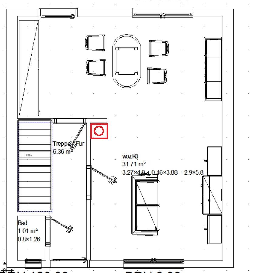

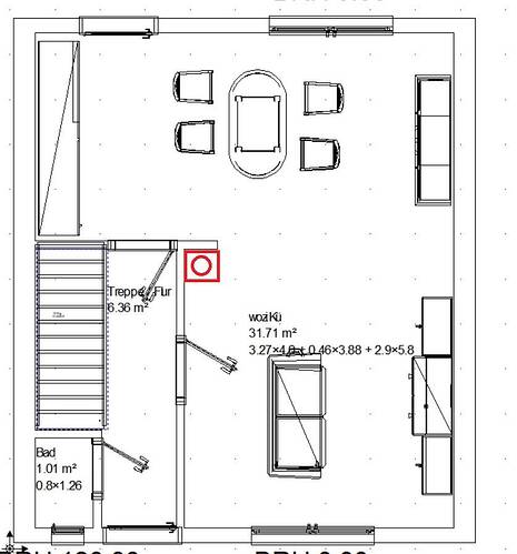

Da das EG und DG jeweils nur ein großer Raum ist, sollte das gut gehen.

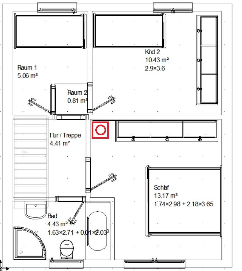

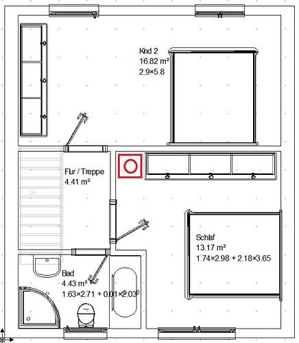

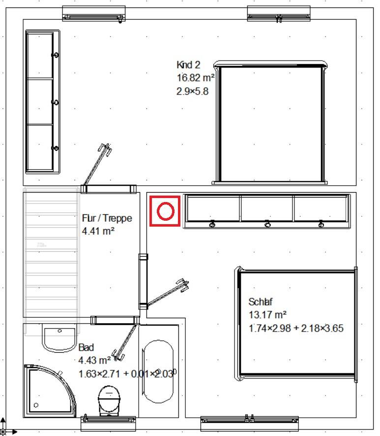

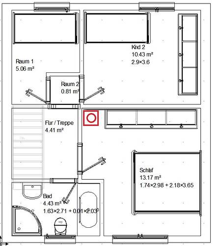

Ich suche für dieses Szenario nach einer Heizungslösung für eine Heizun (g im 1. Stock, wo es mehrere kleine Räume hat.

brechnungen heizlast raumweise machen und danach heizung überlegen. wenn schon KWL angedacht ist, kann darüber geheizt und gekühlt im sommer werden. entsprechende heizregister in der grösse gibt es.
leider fehlt bei den zeichnungen die bezeichnung was was ist, also EG oder neu/alt oder oder :slight_smile:
[quote data-userid="6645" data-postid="200001"]t
[/quote]
Die Etage mit dem einen großen Raum ist EG, die Etage mit mehreren Räumen und dem Bad ist der 1. Stock (2 mögliche Varianten)
Zeichnungen sind für nach dem Umbau, die jetzige Raumaufteilung ist anders.
