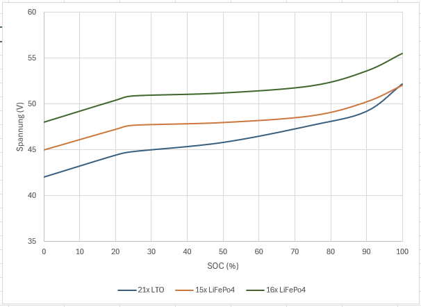

Wie sehen die Spannungen aus, wenn Du den LiFePo-Akku auf 15s reduzierst? Könntest Du dann einfach parallel schalten?
Gute Idee, die hatte ich sogar schon mal, bevor ich den 16s-LiFePo Akku gebaut hatte. Und dann war sie wieder in Vergessenheit geraten. Aber das Spannungsdiagramm über SOC habe ich noch parat:
D.h. bei einem 15s LiFePo-Akku würde ein Vorwiderstand zur Strombegrenzung reichen, um von LiFePo zu LTO zu laden. Schön einfach :slight_smile: Fehlt dann noch ein Tiefentladeschutz für den LiFePo-Akku, den sollte ich aber im DIY hinbekommen.
Ob ich allerdings den 16s-Akku auf 15s kastrieren will? Eher nicht. Meine Überlegung/Anfrage hier ging eher in die Richtung, was es für Alternativen zum Victron DCDC-Booster geben könnte, aber da der ja schon die Unterspannungsabschaltung auf Eingangsseite und die CCCV-Kennlinie auf Ausgangsseite integriert hat, ist es vermutlich schwer, einen Ersatz zu finden.

Oder einfach parallel klemmen und auf 30% der Kapazität des LTO Akkus verzichten. Noch einfacher, und sind ja nur 3,3kWh. Okay, und wegen 15s Umbau nochmal 2kWh weniger bei den LiFePo Blöcken. Die Investitionskosten halten sich dafür sehr im Rahmen :slight_smile:
