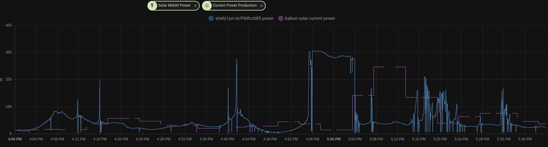

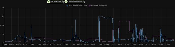

Die Frage nach dem WLAN hat sich meinerseits erledigt.
Ich hab mal einen Shelly 1PM vor den MI600 gehangen und die Daten von Shelly mit dem Webfrontend verglichen.
Das Webfrontend scheint über mindestens 2min zu mitteln und gibt Änderungen mit ca 10 min Verspätung aus.
Da man auch scheinbar keine Einstellungen im Mi600 machen kann, ist das WLAN Interface für mich nutzlos.
