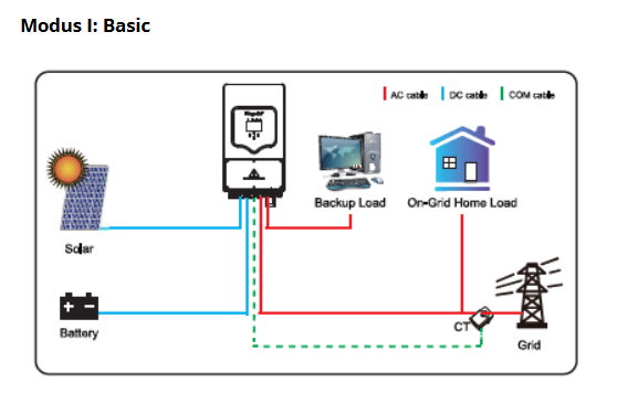

Nun plane ich seit knapp 3 Monaten meine Anlage wie ein bescheuerter, wechsle von Victron über SMA nach MPPsolar, und wieder zurück, weg von Ja-Solar nach Trina Vertex und wieder hin und so weiter und sofort. Nun sitze ich gestern Abend mit einem Kollegen zusammen, der sich auch gerade eine Anlage aufs Dach schnallen will und er erklärt mir ersteinmal wie bescheuert ich bin. Es gäbe doch Inverter die alles können. Ich: "nö". Er: "Doch".
Er hat sich nun einen Bosswerk Hybrid Inverter mit 20 400 Watt Panelen gekauft, der könne alles. Dazu einen MES PS5120E 48V Lifepo4 Akku. Glaub ich nicht, aber laut Datenblatt hat der Kollege recht. Kennt das "Wunderding" jemand? Es geht um den "Bosswerk Hybrid Inverter 3600 W"
Das Teil soll ein Laderegler, BMS, und Batteriewechselrichter in einem Gerät sein.
Tauglich als Netzgebunden und/oder als Insellösung.
Liest sich wie ein Wundergerät für alle Fälle.
Kennt das Ding jemand? Mach ich mir ernsthaft viel zu viele Gedanken, welches Equipment ich nutze und kombiniere oder verspricht das Ding einfach deutlich mehr, als es hält?

Wird hier im Forum viel verwendet und zwar unter dem Original Label " Deye ".
Den gibts in allen möglichen Größen 1 und 3phasig von 3,6 kW bis 12kW.
Deye, als Hersteller ist deutlich günstiger als Bosswerkaufkleber drauf.
Ich warte gerade auf meinen 5kW 1phasigen mit Lieferung aus DE ...

Aber trotzdem. Einfach alles rein, ohne irgendwelche Zusatzgeräte? Und dann auch noch autark oder netzgebunden automatisiert möglich? Da muss es doch nen Haken geben?!
Nein, kein Haken.
Hybriden gibt es schon lange, vor allem im Direkteinkauf aus Asien.
Mein erster ist rund 4 Jahre alt und wird nun durch einen neuen Deye-Hybrid ersetzt.
Für mich sind die Deye sozusagen die 2. Generation Hybriden mit vielen Verbesserungen gegenüber der ersten Generation.
Mein alter konnte z.B. nur mit 25A/48V die Akkus laden, der neue schafft bei ähnlicher Größe 100A.
Das ist schon extrem wichtig, da ich so keinen Strom mehr abregeln muß.
Die Verluste sollten auch deutlich geringer sein.
Mein alter Infinisolar hatte nicht umsonst den Spitznamen "Durchlauferhitzer"
Der laute Lüfter hatte gut Wärme wegzuschaufeln.
Deye hat nicht mal einen Lüfter und ist kleiner und leichter (Version 04).

ich suche ebenfalls einen Hybrid Inverter um meinen Sun GTIL 1000 Inverter und den PowMr 60A Laderegler abzulösen.
Laufen die Deye / Bosswerk Inverter mit DIY Batteriespeicher?
Man findet relativ wenig im Netz.
Vielleicht ist Growatt eine Alternative hinsichtlich der Hybrid Funktion. Bin mir bei den Growatt`s nicht sicher ob die mit DIY Speicher laufen.
Weiss das jemand?
Laufen die Deye / Bosswerk Inverter mit DIY Batteriespeicher?Stimme ich dir zu, ich konnte hierzu auch keine eindeutige Aussage finden.
Ich meine aber einmal gelesen zu haben, dass es gehen würde, wenn das BMS 'Pylontech' spricht.
Vielleicht ist Growatt eine Alternative hinsichtlich der Hybrid Funktion. Bin mir bei den Growatt`s nicht sicher ob die mit DIY Speicher laufen.Ich habe mir neulich auch dir Hybriden von Growatt angesehen aufgrund Preis und Verfügbarkeit. So wie ich das gesehen habe kann Growatt nur Hochvolt Batterien (600V+)
Weiss das jemand?
Von Growatt gibt es auch welche die mit 48V betrieben werden können. Was ich nicht weiß, bzw. bis jetzt verstanden habe, ist ob die mit DIY Speicher überhaupt nicht funktionieren,oder nur mit solchen wo das BMS ein bestimmtes Protokoll kann. Oder halt überhaupt nicht, außer mit einem Growatt Speichersystem.
Hast Recht... Die Growatt SPH Reihe kann wohl mit 48v Batterien umgehen.
Diese gibt es wohl nur einphasig von 3-6kW.
Einer kurzen Netz Recherche zufolge sollen es wohl mit Seplos oder auch Daly BMS möglich sein eine Kommunikation herzustellen.
Bedeuted dies das die DYI Speichernutzung mit diesen Growatt`s nur mit Daly oder Seplos BMS möglich ist?
Mit anderen Worten mein DIY Speicher mit JK BMS hätte mit dem Growatt Hybrid keine Lade/Entladfunktion!??!
so wie ich das aus einigen Beiträgen im Photovoltaikforum interpretiere kann der Growatt wohl auch ohne Kommunikation mit dem BMS. So das er quasi wie bei einer Blei-Batteriebank nur die Spannung sieht die an den Anschlüssen anliegt. Somit kannste dein JK weiter nutzen und der Growatt arbeitet davon unabhängig....
Diese Info jedoch hier ohne Gewähr....
oder du baust dir das DIY projket für dein JK-BMS nach, der eine CAN Bus für das JK bereitstellt, damit sollten alle WR klar kommen die CAN verlangen.
