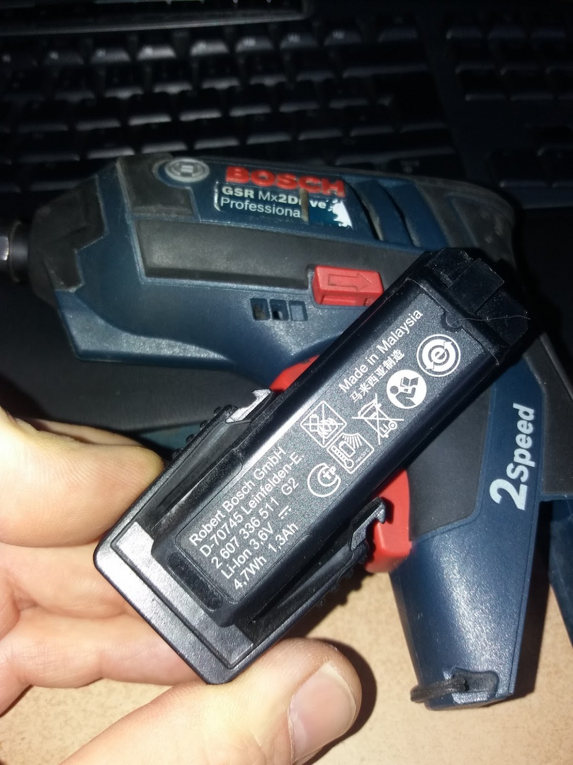

ich hab mir 2x diese gekauft, um meine BoschGSRPro zu pimpen. hat nun theoretisch 2.5-fache Kapazität, du benötigst 5 Zellen für ein Pack (aufschrauben, nachschauen!)
Hast du gelötet oder geschweisst?
in der kleinen ist nur eine einzige Zelle drinnen, ich hab die Lötfahnen um das Kabel gepresst und dann kurz mal mit nem 60Watt LK drauf gehalten.
