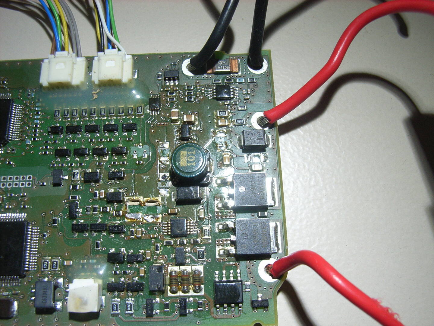

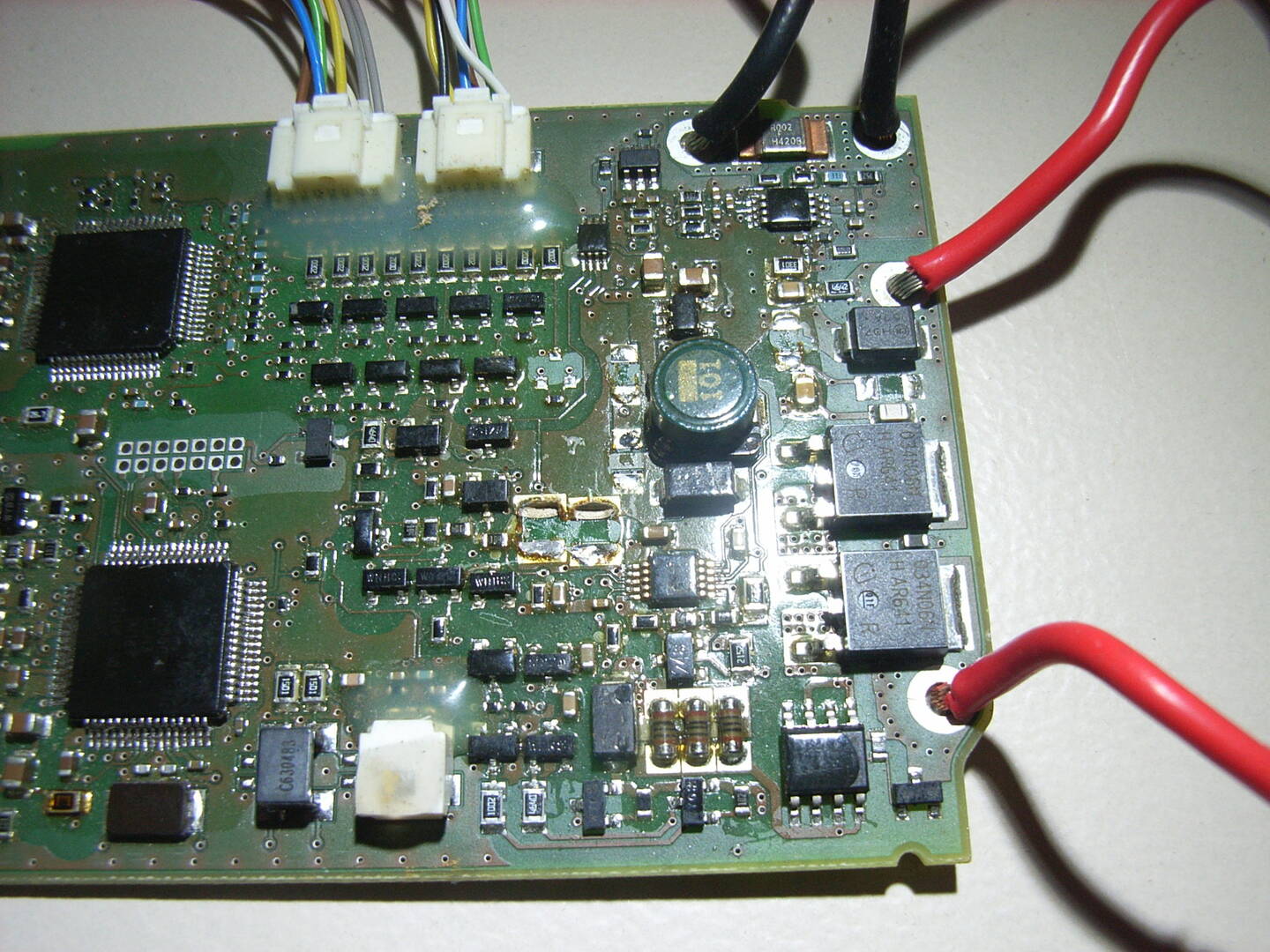

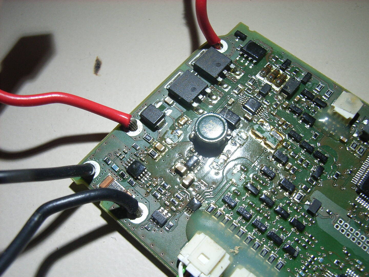

Versuche gerade einen alten Bosch Akku wieder neu aufzubauen, habe dieses Teil gebraucht gekauft. Wie es scheint hat mein Vorbesitzer irgendwelche Kondensatoren entfernt. Kann mir jemand sagen welche Kapazität diese Dinger haben? Es fehlen viele SMD Kondensatoren auf der Platine.
Der Fall ist hoffnungslos. Lasse mich aber vom Gegenteil überzeugen.
Hat das BMS einmal wegen Störung abgeschaltet hat es meines Wissens gründliche Arbeit gemacht und ist nicht mehr aktivierter. Glaube habe das gleiche rumliegen.
Habe keine Ahung was mit dem Teil vorher passiert ist. Wie gesagt, gebraucht gekauft. Denke nicht das es ohne die fehlenden Kondensatoren wieder funktionieren wird. Gibt so manche Youtube Videos wo man Infos bekommt wie es wieder zum leben erweckt werden könnte. Meist eine Diode oder ein Spannungsregler der einen Defekt auslöst, schein aber bei meiner Platine nicht der Fall zu sein.
