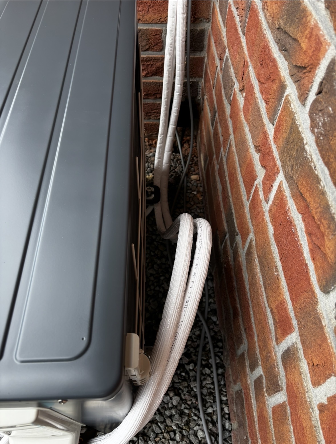

Kann bei meiner Klima Split Anlage dieser Bogen Probleme machen? Sammelt sich dort Öl in der Leitung und kann dann nicht mehr zum Kompressor zurück ?
Es handelt sich bei der Anlage um eine MHI SRK/SRC 35 ZF-WF

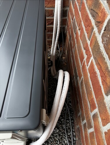

Nein, kein Problem. Aber die Kälteleitung scheint dort direkt am Boden zu sein, würde ich so nicht machen, da knabbern vielleicht mal Ratten oder Mäuse dran rum.
Das ist sehr unwahrscheinlich, denn viele (ich auch) machen absichtlich eine “Schlaufe” hinter dem AG, damit man bei Bedarf Leitung hat wenn mal was ist und auch kein Problem hat mit Schwingungen / Geräusche.
Danke für die Info.
Die Leitungen werden noch mit dunklem Tape umwickelt.
Guter Einwand das mit den Mäusen und Ratten. Werd mir was einfallen lassen.
