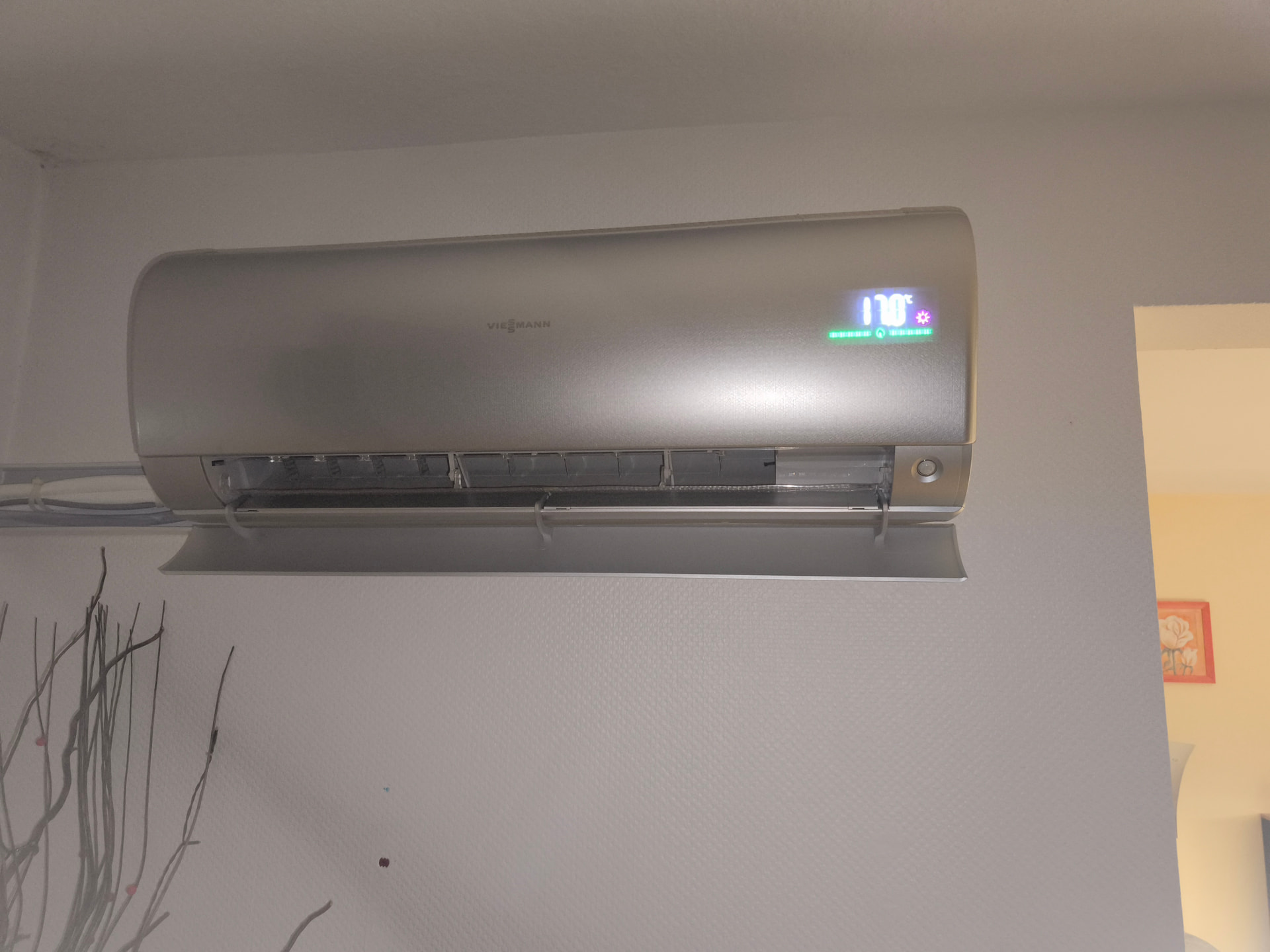

Vitoclima 300-S ist seit gestern in Betrieb. Kernlöcher selbst gebohrt, Innen und Außeneinheit aufgehängt, Kabelkanäle angebohrt.
Bin auf den KW-Verbrauch im Heizbetrieb gespannt, soll ja nur unterstützen.
