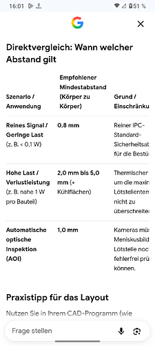

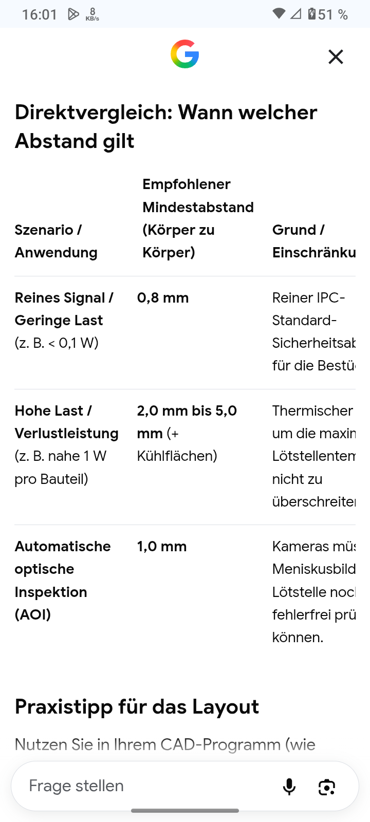

Die smd Widerstände sind nach datenblatt für ein Watt. Im Datenblatt steht auch, wrnn ich mich recht erinnerr, dass hoch belastete Widerstände nicht direkt nebeneinander plaziert werden dürfen.
Update:
Per KI habe ich dazu eine Zusammenfassung gemacht.
Diese Vorschrift gibt für 1 Watt klare Abstände von anderen Widerständen. Die dürfte BMZ faktisch, grob gerechnet, nicht unterschritten haben, wenn die Aussage stimmt, dass nur 4 Stufen gleichzeitig balancieren.
Hoffentlich nicht 4 nebeneinander.
