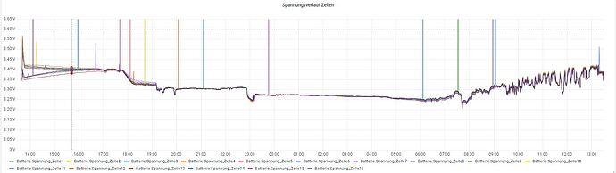

Moin zusammen,
ich setze für meinen 16x 3,2V Lifepo4 Akku ein Daly BMS ein, welches ich seriell auslese und mit Grafana darstelle.
Vor kurzem habe ich parallel einen Active Balancer mit 5A in Betrieb genommen, da die Zelldifferenzen im Laufe der Zeit doch anfingen voneinander abzuweichen.
Der AB macht seine Aufgabe super...aber in den Messungen die das BMS liefert sind seitdem vereinzelt immer mal Ausreißer in den Messungen mit unsinnigen Zahlen.
Angeblich hätte punktuell einzelne Zellen zeitweise über 30V. Das kann ja gar nicht sein. Hat jemand ähnliche Erfahrungen gemacht?
Getrennte Leitungen für den Balancer direkt auf die Pole?
Ja der Balancer hat seine eigene Verkabelung parallel zu den Kabeln des BMS.
naja, das sind keine unsinnigen Zahlen.
Wenn man in eine fast volle Zelle 5A reinkippen will, geht das nur über die Erhöhung der Spannung.
Du musst die Spannung von Balancer messen lassen, denn er weiß, wenn er die Pause macht.
Sieht mir eher nach Störungen aus.30 Volt wird eine einzelne Zelle nicht wirklich haben.
Alte Leuchtstofflampen in Betrieb? Kühlschrank? Dicke Trafos? Schaltnetzteile?

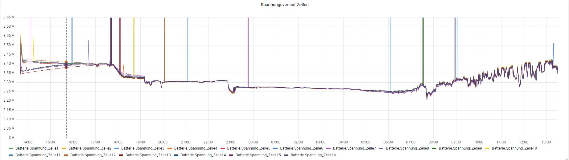

Ist das jeden Tag zu bestimmten Zeiten auffällig (in deinem Diagramm häuft sich das, in der Nacht wenig)?
Laufen die Leitungen parallel? Dann könnte es Einstreuung von Stromflanken in die Balancer Leitung sein.
