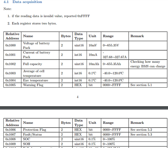

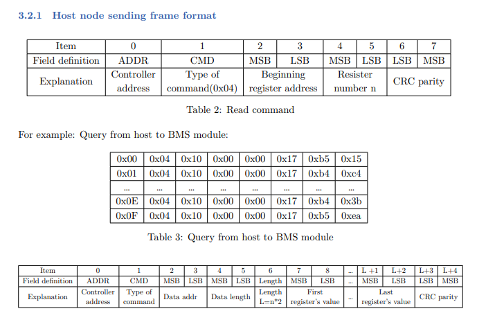

Ich versuche gerade mich in Modbus einzuarbeiten.
Meine Batterie nutz scheinbar 8n1 Modbus.
Mein TAsmota ist eingerichtet und ich versuche gerade eine Kommunikation herzustellen.
Datenstrom geht über tx raus, kommt aber nichts zurück, bzw. mein Tasmota sieht überhaupt keine Daten.
Wo liegt denn mein Fehler?
