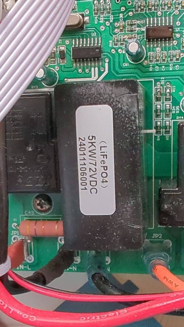

Ich habe die Kiste aufgeschraubt und zunächst nichts gefunden. Dann Bilder an den Hersteller und siehe da, der wusste wohl recht genau wo er schauen muss.
Was auch immer darin verbaut ist, wurde zerlegt. Die Platine ist Schrott und das beim ersten Einschalten. Der Verkäufer meinte ich sollte halt deren Akkus kaufen, denn 72V wären halt nur theoretisch 72V und bei den Akkus von denen könnte ich sicher sein, dass es die richtigen 72V wären! Guter Verkäufer..... .
Auf jeden Fall Danke für die Hilfe!
Hübsche Risse.
Betrü.....
Da ist nichts weiter als ein Netzfilter drin.
Die Ursache wird woanders sein.
