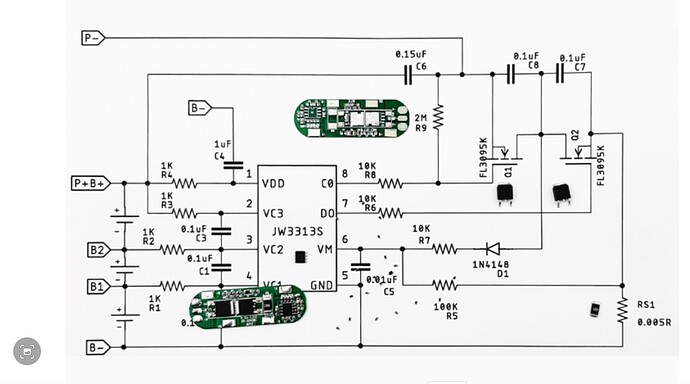

ich habe hier ein BMS 3S 4A mit entsprechendem Akku. Die Anschlüsse B+,B-,B1,B2,P+,P- sind klar. Die Stromentnahme klappt problemlos. Das Laden gelingt aber nicht, es wird kein Strom aufgenommen. Das BMS hat zusätzlich einen Kontakt T, ich nehme an für einen Temperatursensor?
Gibt es einen Standard, was hier angeschlossen wird? Temperaturschalter oder NTC? Zu welchem Pol wird darüber gebrückt? Der Hersteller sagt, es würde auch ohne Temperatursensor funktionieren, ich glaube das aber nicht.

bild würde helfen.
Hier fehlt C-

Normal ist eine 2 reihige Mosfet Anordnung die unterschiedlich angesteuert wird. Keine Verbindung der Gate zwischen den zwei Reihen. Müssen hier also 2 Mosfet sein wenn laden auch überwacht wird.
Ist hier nur 1 Transistor drauf dann geht laden nicht über das BMS sondern direkt.

es ist das BMS im Bild. Wenn es ein NTC ist: Wie wird der angeschlossen?

Der BMS Chip könnte z.B. ein JW3313S sein.
Was steht den drauf?
Der 8 beinige hat keinen Temperatur Anschluss und Überwachung.
Den hat nur der 10 Beiner mit NTC 10k //20k

Es kann eigentlich nur eine falsche Spannung an einer Zelle anliegen. Geschrottete FET erkennt man oder leiten meist.
Der 8 Beiner lässt eigentlich neben der Strom Überwachung keine extra Überwachung zu.
Wäre interessant welcher Chip da drauf sitzt.
Defekte Fets leiten. Dann würde das laden funktionieren.

Dann ist mir aufgefallen: Die Ladeschale hat nur 2 Kontakte, die Gegenstelle am Akkupack sind mit "-", "T" beschriftet, "+" am Akkupack wird von der Ladeschale gar nicht bedient. Ich habe deshalb jetzt den T-Kontakt am Akkupack mit "T" am BMS verbunden. Jetzt scheint es zu funktionieren.

Anscheinend ist es so, dass "T" am BMS mal Durchgang gegen "P+" hat, mal nicht. Wann das wie ist, weiß ich nicht.
Ich habe jetzt "T" Akkupack direkt mit P+ am BMS verbunden. Jetzt funktioniert das Laden normal mit 0,5A, es wird auch am Ende abgeschaltet. "T" am BMS ist nicht angeschlossen.
