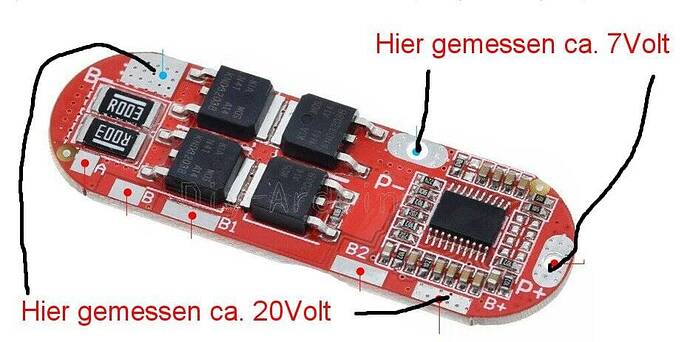

Hallo zusammen, ich hoffen Ihr könnte mir helfen mein BMS wieder freizuschalten denn das Laden zum Freigeben klappt mit meinem
Ladegerät nicht weil es den Fehler erkennt das die Akkus laut BMS zu wenig Energie haben.
Es geht um folgendes BMS verbaut in meinen Akku Pack für einen Akkuschrauber
Normalerweise soll man das Akku Pack laden für die Freischaltung, geht im Moment nicht mit dem IMAX B6AC der prüft ja die
anliegende Spannung, nur ca. 7 Volt laut BMS.
Die einzelnen Zellen sind ok und gemessen am BMS habe ich auch 20 Volt nur an der Ausgangsseite messe ich nur ca. 7 Volt siehe Foto.
Gibt es eine Möglichkeit z.B. mit einen Netzteil das BMS freizuschalten?

Wieso 20 Volt? Das ist doch ein 3s BMS, oder nicht? 12,6 V wäre maximal.

Es ist ein 5S BMS und hat mit den verbauten 5 Zellen einige Monate gehalten inkl. neu Laden und jetzt geht das Laden nicht
mehr, eben weil vermutlich der BMS-Schutz ausgelöst hat.

Du hast Recht, ich sehe es jetzt.
Das Wiedereinschalten ist bei so einem BMS automatisch.
Entweder ist eine Zelle zu hoch oder niedrig in der Spannung, oder das BMS ist Defekt.
Messvmal ab b- die Spannung an den Punkten A,B, B1, B2, und natürlich B+. Damit siehst du die Spannung der Einzelzellen. Also B- nach A, A nach B, B nach B1 usw. Die müssen zwischen ca. 2,5 V und 4,2 V liegen, sonst schaltet das BMS ab.
Dann messe nochmal den Strom, den das BMS als 7 V abgibt, ich gehe davon aus daß das hochohmig ist. Als entweder ausgelöster Schutz oder defekt.
Wie gesagt, es gibt kein freischalten, die Spannungen der Zellen müssen erlaubt sein.

Akkupackt liegt schon ne weile in diesen zustand, aber als ich kontrolliert hatte haben alle Zellen den gleichen Wert gehabt sind also Ok
Laut Beschreibung gibt es ein freischalten des BMS indem man das Akkupackt lädt. Ist mir auch schon mal vor langen Zeit gelungen,
nur weis ich nicht wie ich vorgegangen bin den der Imax erkennt die Unterspannung und lässt deshalb ein Laden nicht zu.
Zitat: Der Akku muss geladen werden um den Kurzschluss Schutz aufzuheben.

Einfach im Bleiakkumodus laden. Oder NC. Nur solange, um es einzuschalten.
ups.... 20 V ? Könnte eng werden.
Du hast Recht. Das gibt es, hab ich übersehen.

Hat leider nicht geklappt, mit dem Imax wird das vermutlich nichts. Ein anderer Akkupack, genauso aufgebaut geht nach wie vor zu laden,
also kann es nur am BMS liegen.
